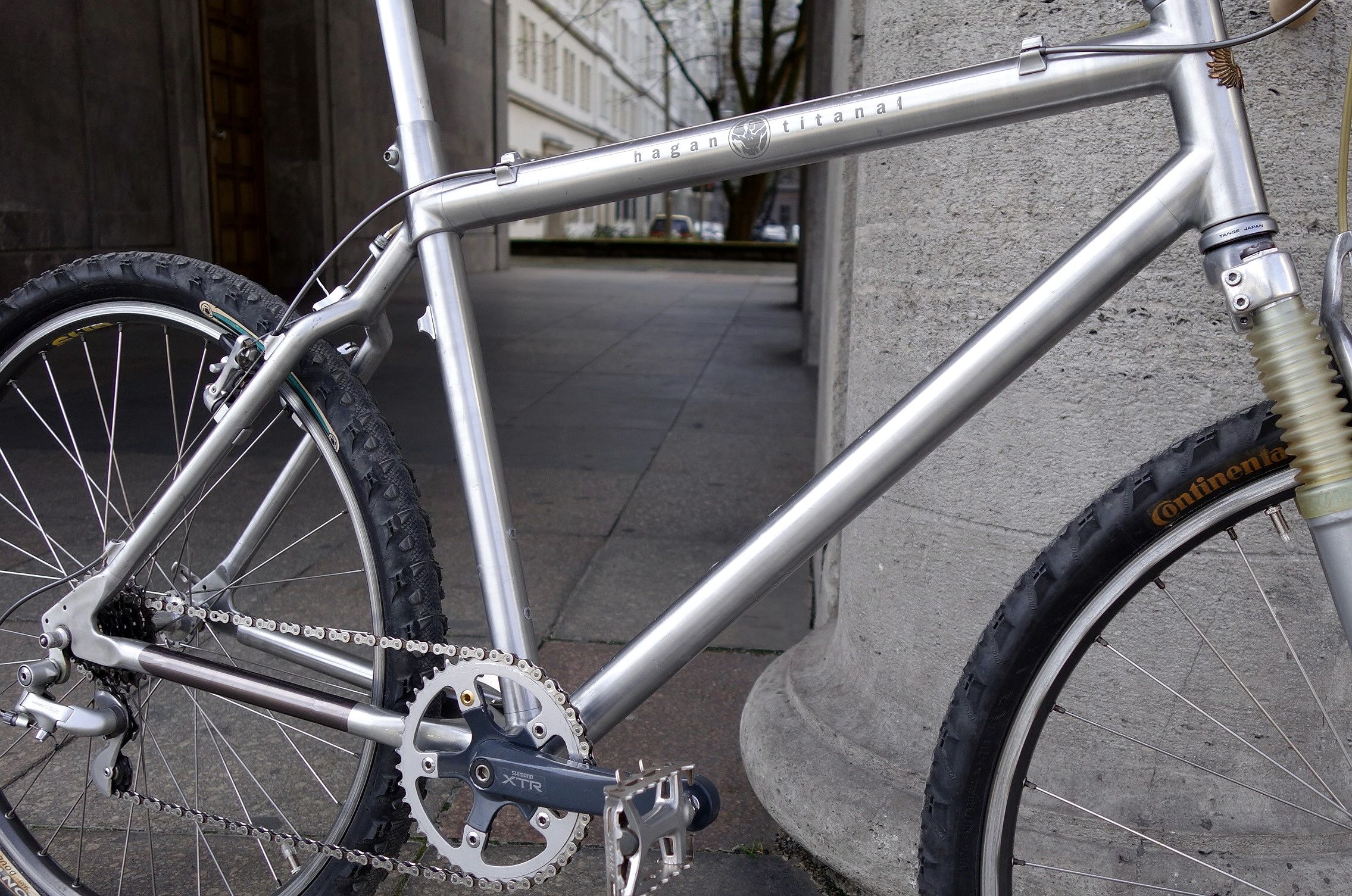

Im Basar hat es sich angedeutet. Hier nun der Deckel.
Neben der Menschen-&Titanalliebe war ein auszumistender Keller letzter Anstoß. Classic muß raus.
Konsequente Maxime: Kein Zukauf von Teilen. Eine reine Resterampe.
Und so kam es.
Allein bei den Griffen war ich zu einer Ausnahme bereit. Hätte es nur irgendwo Renthals in mittelgrau gegeben. :heul: Also auch hier Bestand und die Korkies lagen eh längst wie Blei.
Einzige Ausnahme wurde letztlich das gerupfte Headbadge des Antiesenhofeners. Selbstverständlich voll Kontext. Wer drauf kommt: Gewinner.
Selbst die ungeliebten 734 Cantis, die mir sonst an kein Rad kommen, passen diesmal wie A auf E.
Und ja; helle Skinwalls wären schon schön. Dafür rollen die leichten Semislicks wie bestellt.
Im Gegensatz zum California Star ist dieses 1.Gen Hagan definitiv federgabelgeeignet. Eine LT-Mag30: spielend.
Konsequentes Grau auch beim Antrieb. Die gepulverte 950er dreht in einem kurzen Dura Ace Innenlager. Perfekte 1fach Kettenlinie. Fallen? Duh!
Verarbeitung und das Finish des Hagans ist ein Träumchen. Während das Titanal von Hercules (an den nicht lackierten Parts) deutlich heller, aluminiger kommt, ist der Name hier Programm.

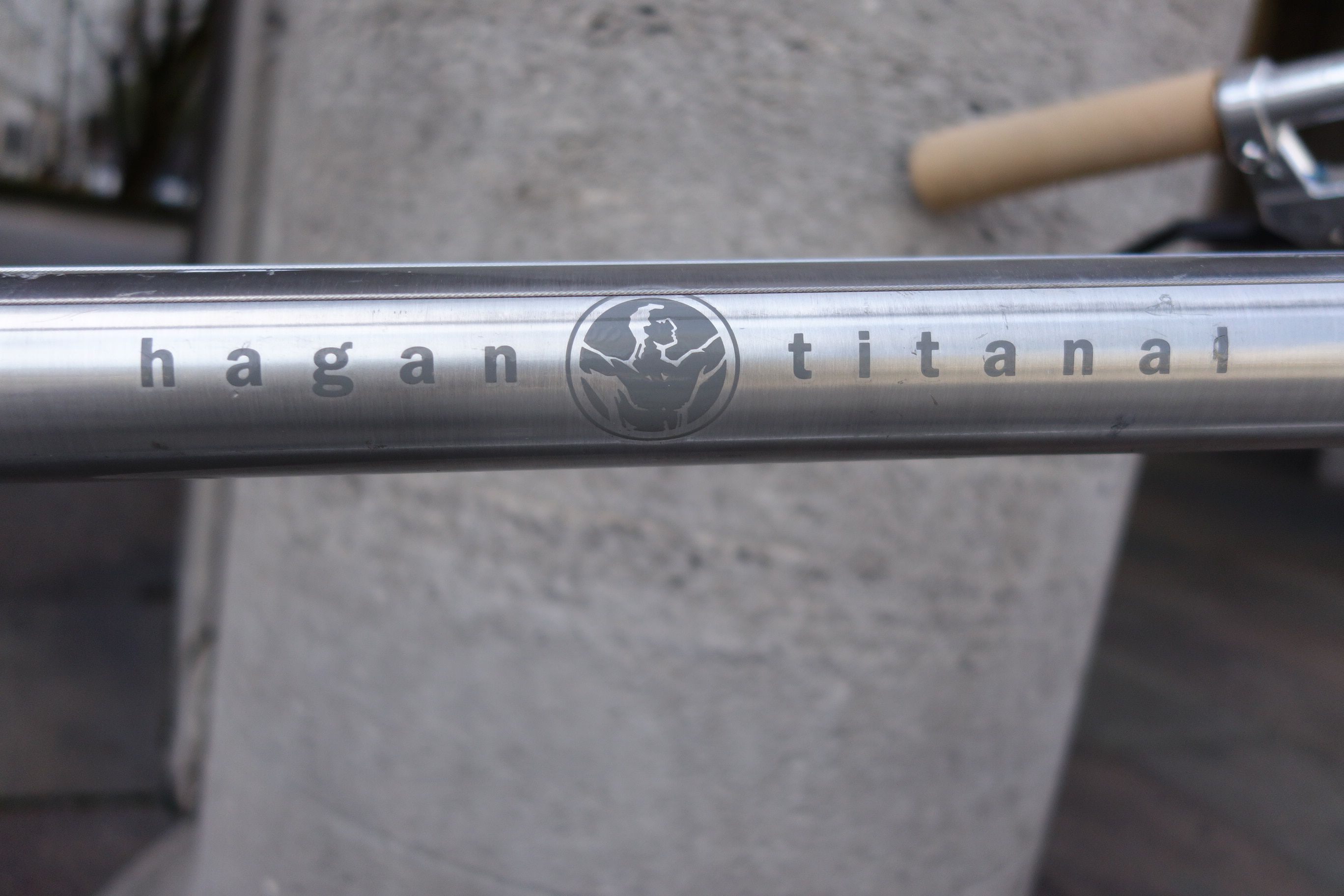

Doppel(kopf)adler mit Krone haben viele Länder und Gemeinden im Wappen, hauptsächlich Österreich und Russland.
Österreich würde ja noch passen, aber Antiesenhofen hat einen Hund im Wappen:
Was da genau für ein Doppeladler für das Headbadge gerupft wurde, weiß ich nicht. Ähnliche Abzeichen gibt es aber immer mal für Militaria-Freunde auf Flohmärkten und z.B. da: https://www.ratisbons.com/Auctions-archive/16th-Contemporary-History-Auction/OEsterreich-Ungarn-5-Doppeladler-Abzeichen.html
Jetzt.
Tatsächlich; so einfach.
Antiesenhofen in (Ober)Österreich.
-Das lange Steuerohr war zu nackt
-Eine einfache Flagge -wie neulich bei Fr Principia- zu absehbar; zumal die der Österreicher -Sie mögen mir verzeihen- diesbezüglich nicht sonderlich originell waren.
-Der Quaternionenadler (Ebay Sammeln&Seltenes) zu martialisch und vorbelastet.
Was lag näher, als den häßlichen Vogel zu rupfen, mit dem Seitenschneider ein Herz zu gestalten und dem Töchterlein etwas Nagellack zu stibitzen?
Aha!; es fehlen also (Sonne) Mond und Sterne. Verdammt. :D

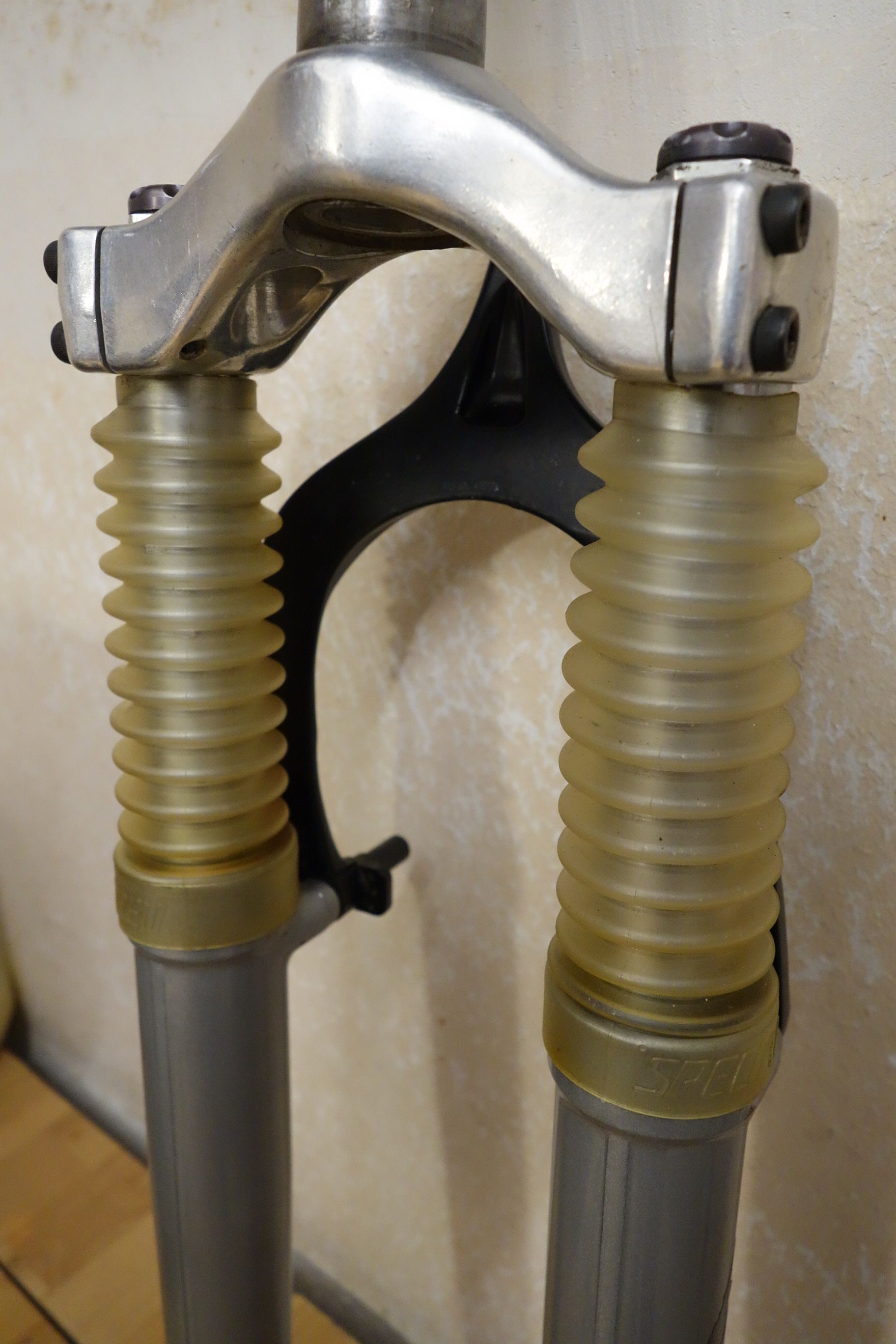

Hi,
doofe Frage, kann das auch in einem anderen Thread machen, so beige (Bez. sollte wahrscheinlich „clear“ sein) Fork Boots (Federgabel Faltenbälge) hast Du oder jemand anderes nicht zufällig mehr rumliegen?
Ich bräuchte sowas für einen aktuellen Aufbau, und wie man bei Dir sieht passt das gut zu hellen Griffgummis.
Hi,
Die transparenten Boots der Speci-Mag30/21 gabs imo nur bei dieser OEM-Version. Rar.

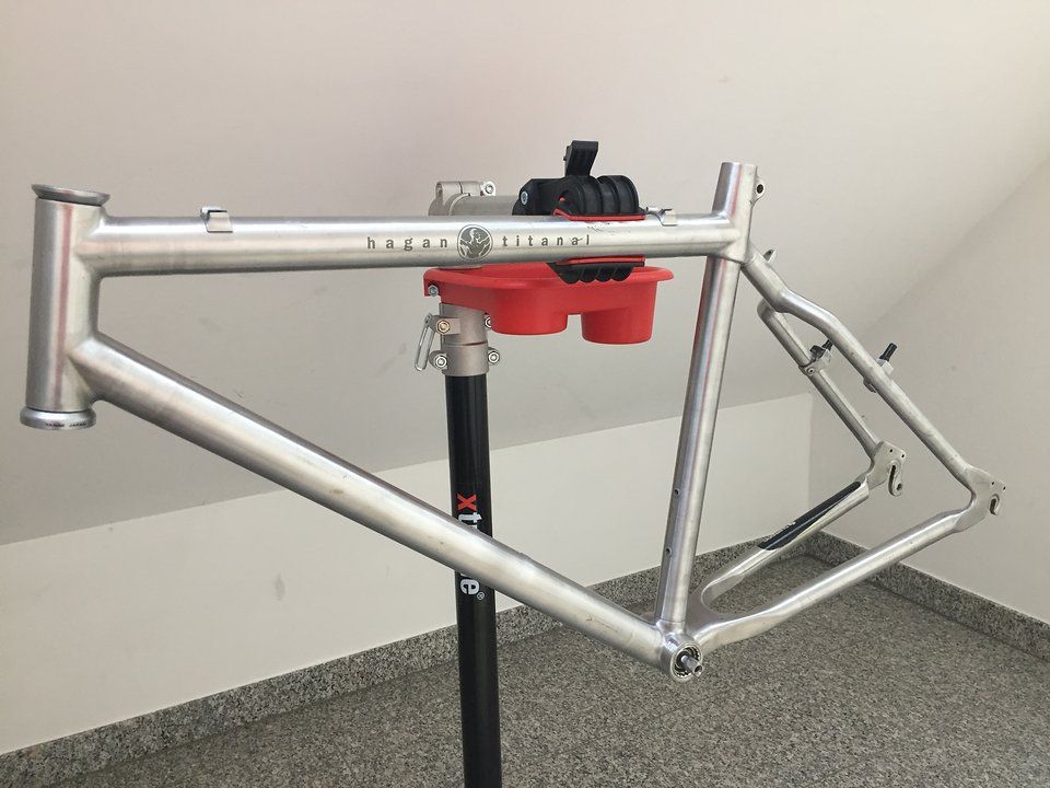

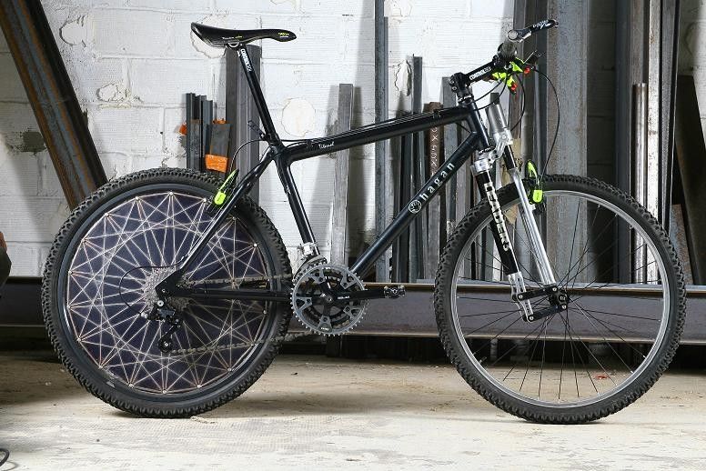

Da ich mich noch einmal abschließend mit dem Hagan beschäftigt habe.
Der Vollständigkeit und Nerdyness halber also:
Die Hagan Titanale der 1.Gen haben eine UW-Führung unterm Unterrohr und deshalb lediglich `ne zweifach Kabelführung auf dem OR.
Dieses Titanal hat jedoch eine UW-Ansteuerung/ 3fach OR-Kabelführung wie Gen. 2:
Das sind die mit den `Lüftungsschlitzen` im Sattelrohr.
Hier z.B. das MKII eines radverrückten `Fremdenlegionärs`.
http://julieracingdesig.canalblog.com/archives/2007/01/14/3684304.html (auch seine anderen Projekte :anbet:)
bzw.
Aber @Bavaria089 hatte auch geschrieben:
" Dieser Gen1 Rahmen jedoch wurde direkt von einem Hagan Mitarbeiter aus Rosenheim unter nicht näher bekannten Umständen vor der Insolvenz gerettet, er hatte noch nicht einmal eine Rahmennummer bekommen. Ein Werks-Rahmen vielleicht. Oder einfach ohne Rahmennummer. Keine Ahnung."
Das würde erklären, warum selbst die Geo anders ist, als beim normalen Titanal; denn dieser nummernlose Rahmen ist definitiv kein normaler 1.Gen. Während eine kurze Starrgabel den 1.Gen-Rahmen beinahe ausreizt, ist die Mag30 inkl. Long Travel-Kit (EBH425mm) hier überhaupt kein Problem.
Die Österreicher scheinen schon früh mit verschiedenen Geos/Rahmen experimentiert zu haben.
