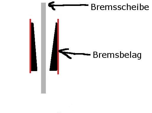

Ich mein nicht den unterschied zwischen der Vorderrad- und der Hinterradbremse sondern an EINER Bremse.
Sprich der Bremsbelag bremst sich schief runter.
Hab mal ein kleines Bild dazu gemacht.
Gruß Michael
Die Code ist eine 4 Kolben Bremse?
Kommen alle 4 Kolben gleichmäßig aus den Bremsbacken?
So wie es aussieht drücken die vorderen stärker auf die Beläge.
Selber hatte ich noch keine Code in den Fingern zum reparieren.
Lies dir meine Links mal genau durch und prüfe die Bremse.

Bei mir liegt es an der Spange/Feder zwischen den Belägen. Ist diese nicht mehr 100% in Form legt sich der Belag erst außen oder innen an die Scheibe an. Das bisschen schiefe Vorspannung reicht, Konnte es beobachten. Vor allem wenn man locker schleifen lässt (hinten) kratzt der Belag dann einseitig.
