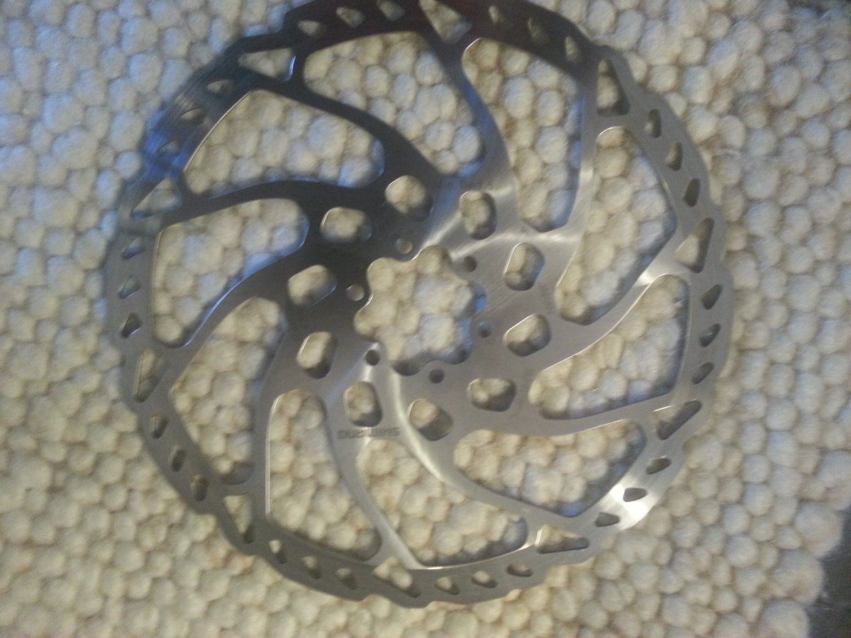

Hallo, das ist ja interessant, original Shimano Bremse mit original Shimano Bremsscheibe rattert bei mir sowohl mit original Bremsbelägen wie mit BBB-Belägen, und das gewaltig. Hört sich an, wie wenn die Beläge immer in die großen Löcher reinfallen würden. Mit Magura Bremsscheibe jedoch einwandfrei. Sattel ist ausgerichtet.
