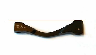

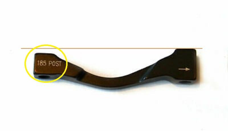

Wenn die Scheiben noch in Ordnung sind ja . Jetzt aber das große aber . Wenn du 185mm Scheiben mit einem solchen AVID Adapter hast dann funktionrt es nicht da der Bremssattel nicht plan aufliegt ( bei der Elixier gleichen die CPS Scheiben das aus ) . Dann kaufst einen Shimanoadapter und mit ein paar Beilagscheiben gleichst die Höhe auf von 180 auf 185 mm aus .
