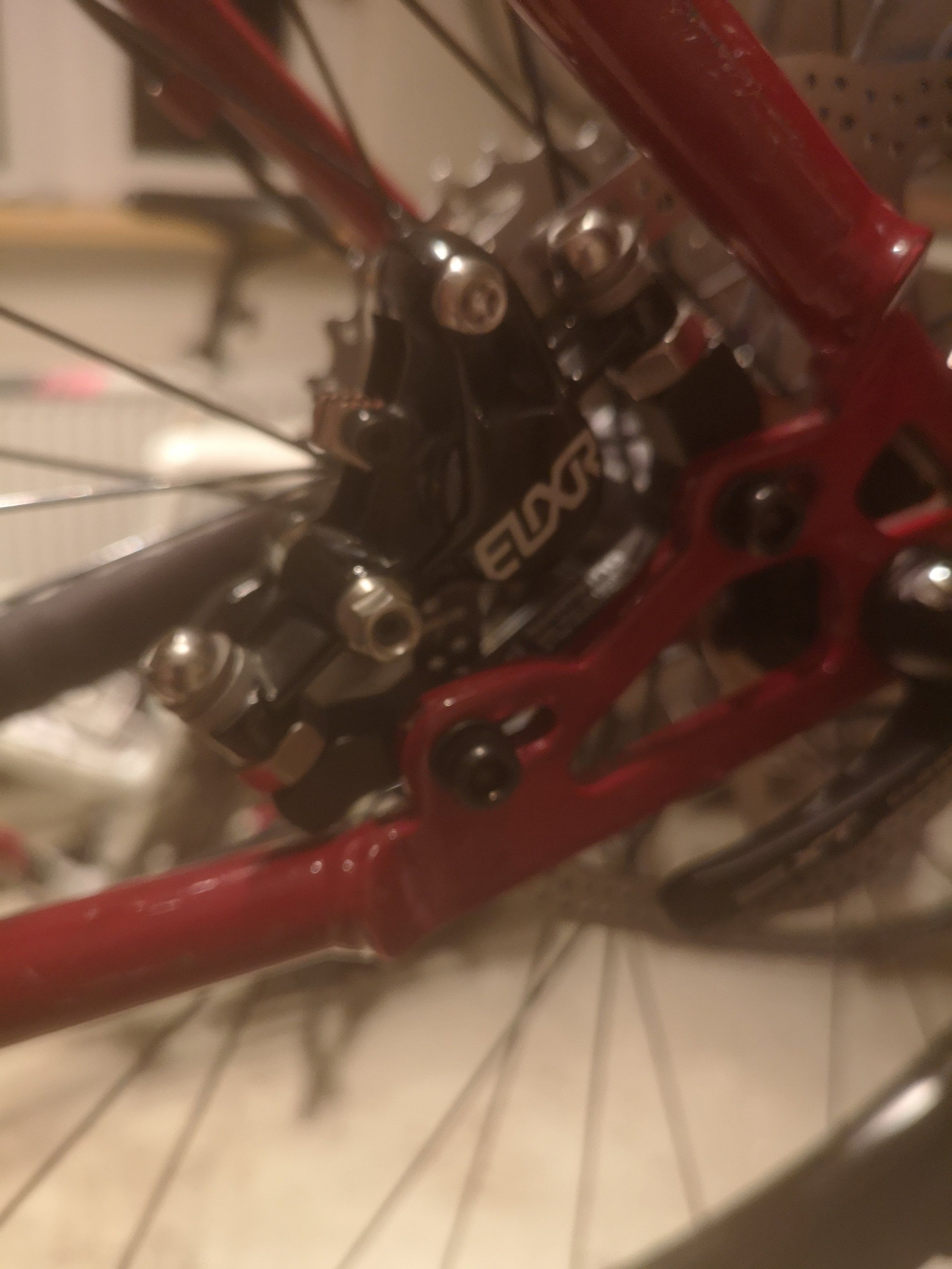

Hallo!
Bin gerade dabei, an meinem On One Inbred eine Avid Elixir 9 Bremse zu montieren.
Habe hinten einen Shimano Adapter IS 2000/PM 160. Wenn ich den Bremssattel darauf montieren stößt er leider außen gegen die Bremsscheibe
Musste 2 Muttern ca. 6mm höher (provisorisch) unterlegen damit es passt. Brauch mann einen speziellen Adapter bei Avid oder woran liegt es.
Gruß realbagger
Die Elixirbremsen und auch die älteren Code sowie die Guide RE benötigen zwischen Adapter und Bremse noch sogenannte CPS-Scheiben. Das sind die Dinger, die Du wahrscheinlich noch von V-Brake-Belägen kennst - konvex/konkav (So wie unter den Schraubenköpfen).
Hatten sie mit der ersten eigenen hydraulischen, der Juicy, eingeführt, um die Bremse über mehrere Ebenen schleiffrei ausrichten zu können, auch wenn irgendwo irgendwelche Toleranzen nicht ganz eingehalten sind.
Diese hier: https://r2-bike.com/AVID-Schrauben-M6-Edelstahl-Standard-CPS-fuer-Bremssattel
Mit dem Shimano-Adapter sollte es allerdings auch so passen, wie Du es jetzt verbaut hast.
