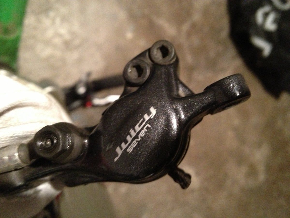

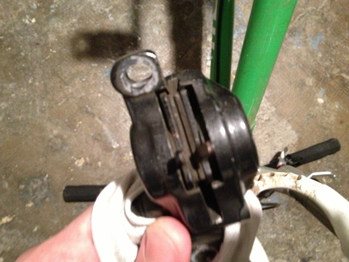

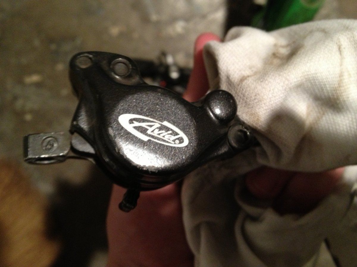

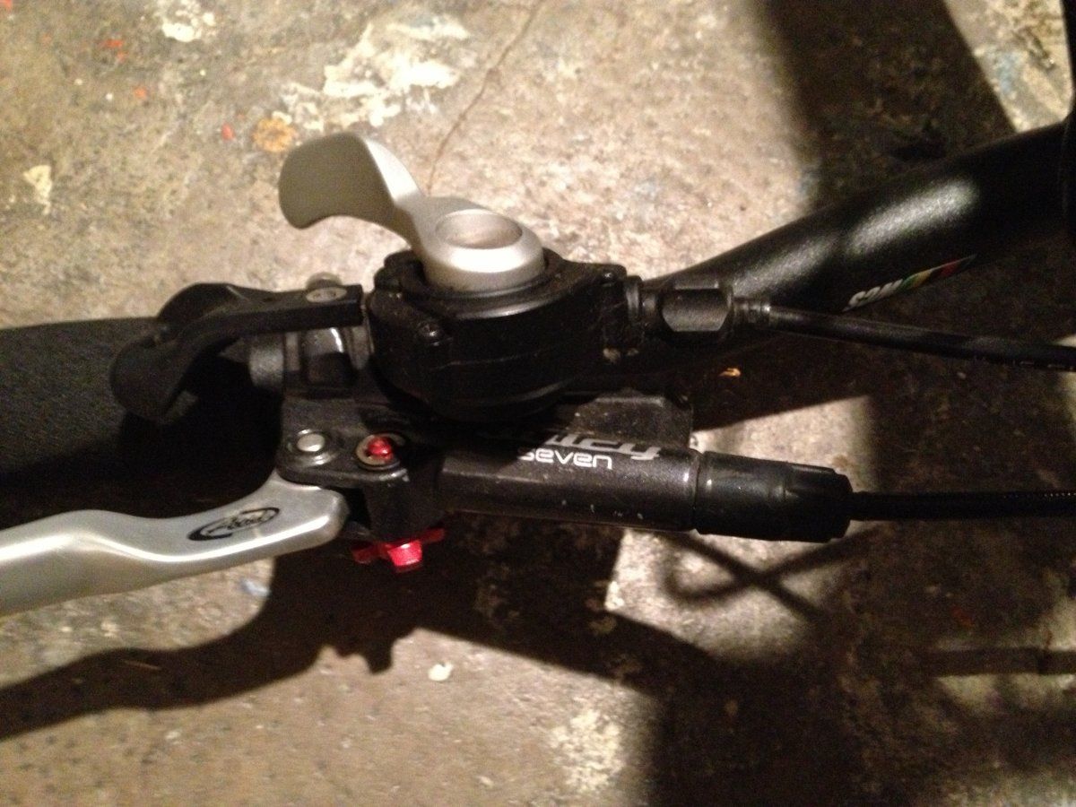

Okay, more problemz. Momentan kann ich noch nichtmal die Bremsbeläge entfernen, weil der eine Kolben (aber auch nur der eine...) so weit rausgeschoben und absolut unbeweglich ist:
Habe gelesen, dass bei den Juicy 7s gerne mal die Siegel kaputtgehen und dadurch die Kolben nicht mehr zurückfahrbar sind. Ist da noch was zu retten? Oder brauche ich eine neue Bremse? :/
Falls jemand noch Rat weiß, wäre ich furchtbar dankbar. Morgen soll schließlich nochmal richtig schönes Wetter werden. Weil Fachbegriffe an mir vorbei gehen, hängt ich noch ein paar Bilder an - wäre super, wenn ihr mir daran beschreiben könntet, was zu tun ist. (Stellt euch einfach vor, ihr möchtet einem Blinden den Weg zum Bahnhof beschreiben...:spinner:)

Hallo, mach mal die von Dr Stone vorgeschlagene Notlösung. Also die Entlüftungschraube (= die kleine Schraube mit Torx-Kopf) am Hebel lösen (nur lockern, nicht ganz rauschrauben!) und dann versuch die Bremsbeläge auseinanderzudrücken. Danach Schraube wieder anziehen. Anschließend teste, ob sich die Kolben gleichmässig bewegen. Wenn nicht, hat sich möglicherweise einer verkantet. Suche dann hier im Forum, Stichwort "Kolben mobilisieren".
Mit einer stabilen Messerklinge zwischen die Beläge gehen und auseinanderdrücken.
JA, das geht schwer!
Wenn mehr Platz dazwischen ist mit einem breiten Schraubendreher weiter drücken.
Dann die Bremskolben mobilisieren.
Wenn das nix bringt die Dichtungen wechseln.
Ausführlich in meiner Signatur.
Danke. Das hab' ich sogar schon versucht - an zu viel Flüssigkeit scheint's nicht zu liegen, das hat nichts geändert. Ich teste mal den Rest aus, danke!
Du hast ohne Scheibe drin gebremst, die Kolben sind ausgefahren und wollen wieder zurückgedrückt werden.
Du hast sie verkantet und deswegen gehen sie nicht zurück. Mehr Kraft hilft nicht.
Versuche mal einen anderen Angriffspunkt der Kraft.
War wohl eine Frage von 'wie viel Gewalt'. Ein Ikea-Messer weniger ist der Kolben jetzt zumindest soweit wieder drin, dass ich die Bremsscheibe dazwischen kriege. Weiter will's aber wirklich nicht. Sprich, es schleift dauerhaft ziemlich böse. Kann's sein, dass man die Kolben mit irgendwas mal wieder geschmeidiger machen muss?
(Hab übrigens drauf geachtet, nicht ohne Scheibe dazwischen zu Bremsen, glaube eher das liegt daran, dass es nen halbes Jahr ohne im Keller rumstand...for what it's worth.)
Bremshebel ziehen mit Scheibe dazwischen bringt leider auch nix, hinterher schleift es noch genauso.
Wenns wirklich hakt hilft nur eins:
Sattel demontieren, auseinanderschrauben und vorsichtig mit Druckluft die Kolben demontieren.
Dichtungen demontieren und reinigen, Kolben reinigen. Bei Ablagerungen hilft eine alte Zahnbürste.
Alles wieder montieren, befüllen und entlüften.
Zahnpasta? Uhm...okay... °_°
Stand der Dinge: Ein Kolben geht jetzt wieder wie geschmiert, der andere ist nicht ganz zurückgefahren, aber auch nicht furchtbar weit draußen, und bewegt sich keinen Millimeter. :(
naja,
mit dem blödsinningen "Entlüftungsschraube auf"-Rat hast Du jedenfalls nichts verbessert, dafür darfst Du jetzt - wenns später mal wieder geht - zur Sicherheit komplett entlüften, Gratuliere.
Wie schon von anderen getippt: JA DAS GEHT SCHWER!
Nachdem ein Kolben schon "drinnen" ist, BEWEGE DEN ANDEREN!
Voll rein, wieder bissl raus, voll rein, wieder bissl raus, ... bis das schön flutscht
Kleiner Tipp:
ZWEI! Schraubendreher reinstecken und jetzt mit beiden gleichzeitig herumhebeln ...
... und schon ist das "Problem" mit dem verkanten gelöst,
na sowas auch
(persönlicher Tipp: 2 dicke Schlitzdreher und den Kolben dann im Sattel durch drehen der Dinger auseinander"hebeln"
.. und lass (alte) Beläge drinnen während Du das machst. Klar, die "Bremsflächen" gehen dabei kaputt - deswegen auch alte - aber an den Kolben selbst kannst wenigstens nix abbrechen
Klar, entlüften muss sein. Aber das geht schon.
Das Problem mit dem einen uneweglichen Kolben scheint nicht wirklich unüblich zu sein für die Juicy...werd das mit dem Drehen definitiv mal ausprobieren.
Ansonsten schleift es jetzt noch, aber anscheinend geht das nach ein paar Kilometern von selbst wieder vorbei. Nicht sicher, ob ich an die Selbstheilungskräfte der Bremse glaube, aber hey, probieren werd' ich's. Abgesehen davon sind auch die Bremsbeläge noch relativ neu, also vielleicht läuft es wieder rund, nachdem die sich bisschen abgeschliffen haben.
