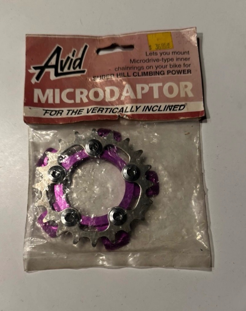

Ich habe hier ein neuen Avid Microdaptor
Ich würde das Teil gerne verwenden. Allerdings bin ich zögerlich, da das Teil original verpackt ist.
Ich brauch das Teil eigentlich nicht unbedingt in originalverpackt und neu, sondern nur funktionstüchtig, Daher:
Falls jemand so ein Adapter in gebrauchtem Zustand und möglichst in einer unauffälligen Farbe hat, und mit mir tauschen möchte, kann er mich gerne anschreiben.
Ein Verkauf kommt nicht infrage, wenn ich kein Tauschpartner finde, werde ich das Teil verbauen

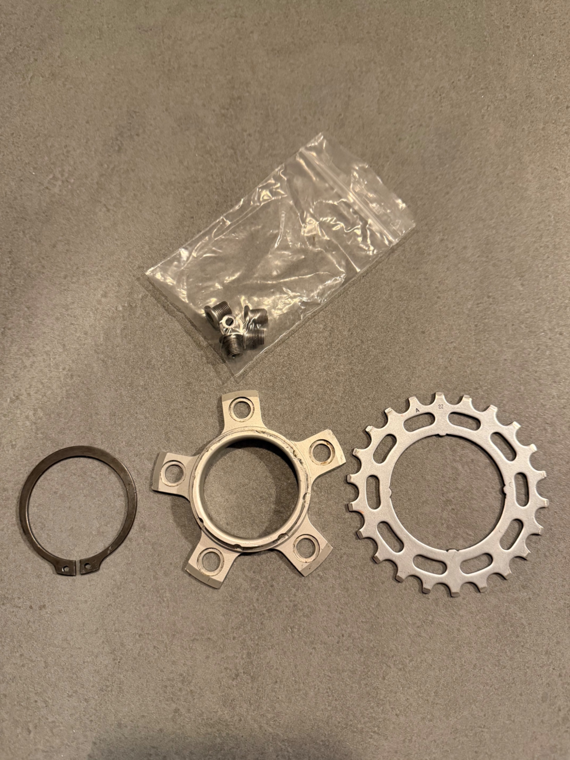

Direkt gefunden.
Ich hab mich mal wieder selbst überrascht!🤗
Allerdings ist der nicht für Microdrive Kettenblätter, sondern wohl für Schraubkranzritzel.

Dieser Adapter ist wohl nur dafür, da ein etwas kleineres Kettenblatt zu fahren.
Also habe ich vorne nicht vierfach, sondern immer noch drei kettenblätter.
Ich hab das Teil vor ein paar Tagen gekauft und wusste ehrlich gesagt nicht dass es sowas gibt, beziehungsweise dass ich sowas brauche🤷‍♂️
jetzt, wo ich weiß, dass es sowas gibt, möchte ich ein möglichst kleines Ritzel und dazu eine möglichst große Kassette verbauen🥰😅
Genau so ist das: Man kann mit dem Avid-Microdaptor auf dem Lochkreisdurchmesser 74mm, welcher als kleinstes Blatt nur 24 Zähne zulässt, die noch kleineren Microdrive-Blätter von Suntour mit Lochkreisdurchmesser 56mm verbauen. Also Blätter runter bis 20 Zähne.
Der Adapter von @oppaunke ist ein Mountain Tamer triple, den es sogar heute noch zu kaufen gibt. Dieser Adapter passt auch auf den Lochkreisdurchmesser 74mm, allerdings sind die zugehörigen Ritzel von alten Suntour-Schraubkränzen. Mit diesem Adapter konnte man dafür runter bis zu 16 Zähnen.
Mit einem 16er-Kettenblatt und hinten einem 32er-Ritzel, soll Elmar Moser seine Touren erkundet haben.

@glenncent: Bitte beachte, dass diese Adapter nicht auf normalen Shimano-Kurbeln verwendet werden können, da dort die fünf Anschraubdome des kleinen Kettenblattes im Weg sind!
Auf der Seite von Mountaintamer wird dazu geschrieben, dass man die Anschraubdome einfach entsprechend kürzen soll: https://mountaintamer.com/mtfaq/CutBosses/cutbosses.html
Das halte ich aber für keine gute Lösung.
Am einfachsten ist die Verwendung einer Kurbel mit ebener Anschraubfläche auf der Rückseite. Das sind Kurbeln, bei denen das kleine Blatt mit Distanzrollen befestigt wird, z.B. von CQP, CBR oder Topline.
Und da Distanzrollen den Adaptern normal gar nicht beiliegen, muss man Distanzrollen in der passenden Länge auch noch auftreiben.
Also ist das "einfach" Anschrauben eines solchen Adapters, egal ob von Mountain Tamer oder Avid, gar nicht so einfach.
Danke @ArSt für den Hinweis.
Ich hab mir die Kurbel gerade angeschaut, Eine XT 730 soll für den Umbau verwendet werden.
Für diese Kurbel werden normalerweise am kleinen Blatt Spacer verbaut, und die Fläche da drunter ist zum Glück Plan😀
Andersrum schade, dass wäre die Gelegenheit sich eine Drehbank zu gönnen 😅
Hier sollte es möglich sein, den Microdaptor direkt anzuschrauben. Wenn das kleine Blatt dann evtl. zu nah am mittleren sitzt, muss man noch kurze Distanzrollen unterlegen, die es hier gäbe (Innendurchmesser 8mm):
https://www.fahrradteile-shop.eu/kurbel-kleinteile/cid/131
Ich musste mit meiner Topline-Kurbel auch ca. 3mm lange Distanzrollen verbauen.
Am einfachsten funktioniert das dann zusammen mit stufenlosen Daumenschaltern. Mit gerasteten Shiftern funktioniert das auch, aber der Abstand zwischen kleinem und mittleren Blatt muss genauer stimmen.
