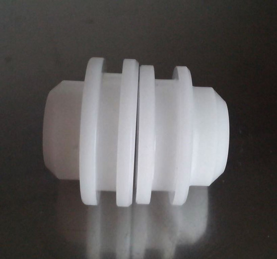

Der AWK Kolben ist auch nicht ganz unproblematisch. Je nach Steuerrohrlänge des Bikes lässt sich nicht verhindern, dass der Kolben über die untere Klemmung der Gabelbrücke läuft (Boxxer). Die Einschnürung die diese Klemmung mit sich bringt ist nicht unerheblich. Um trotz Einschnürung weder Funktion noch Abdichtung zu gefährden muss das Laufspiel des Kolbens vergrößert werden. Damit einher geht ein Wechsel zurück zum O-Ring. Durch einen recht groß gewählten Schnurdurchmesser kann der Geometriefehler der Einschnürung kompensiert werden. Ein Musterkolben mit dieser angepassten Geometrie ist mittlerweile fertig und wird, sobald auch eine passende Führungsstange verfügbar ist, in eine neue Boxxer WC geschraubt und getestet. Vorher macht eine Kleinserie keinen Sinn. Das Bild unten zeigt einen Boxxer AWK Kolben (R) im Vergleich zum Pike Kolben (L). (Dank an A.F.)
Der offensichtliche Durchmesserunterschied kommt hier jedoch durch die andere Wandstärke der Boxxer Standrohre und nicht durch das vergrößerte Laufspiel, das sind nur ein paar Zehntel. Gut zu sehen ist aber die größere Nutbreite für das Dichtelement, hier muss einfach mehr ‘Elastomer‘ vorgehalten werden.
