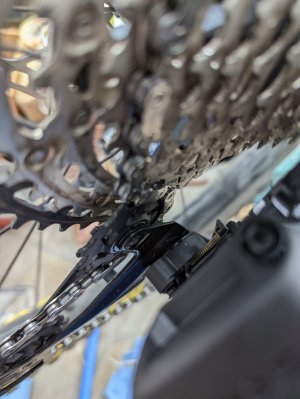

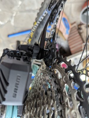

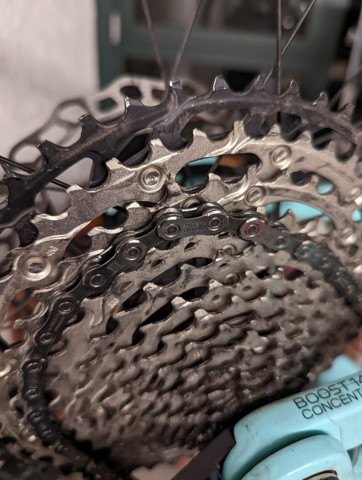

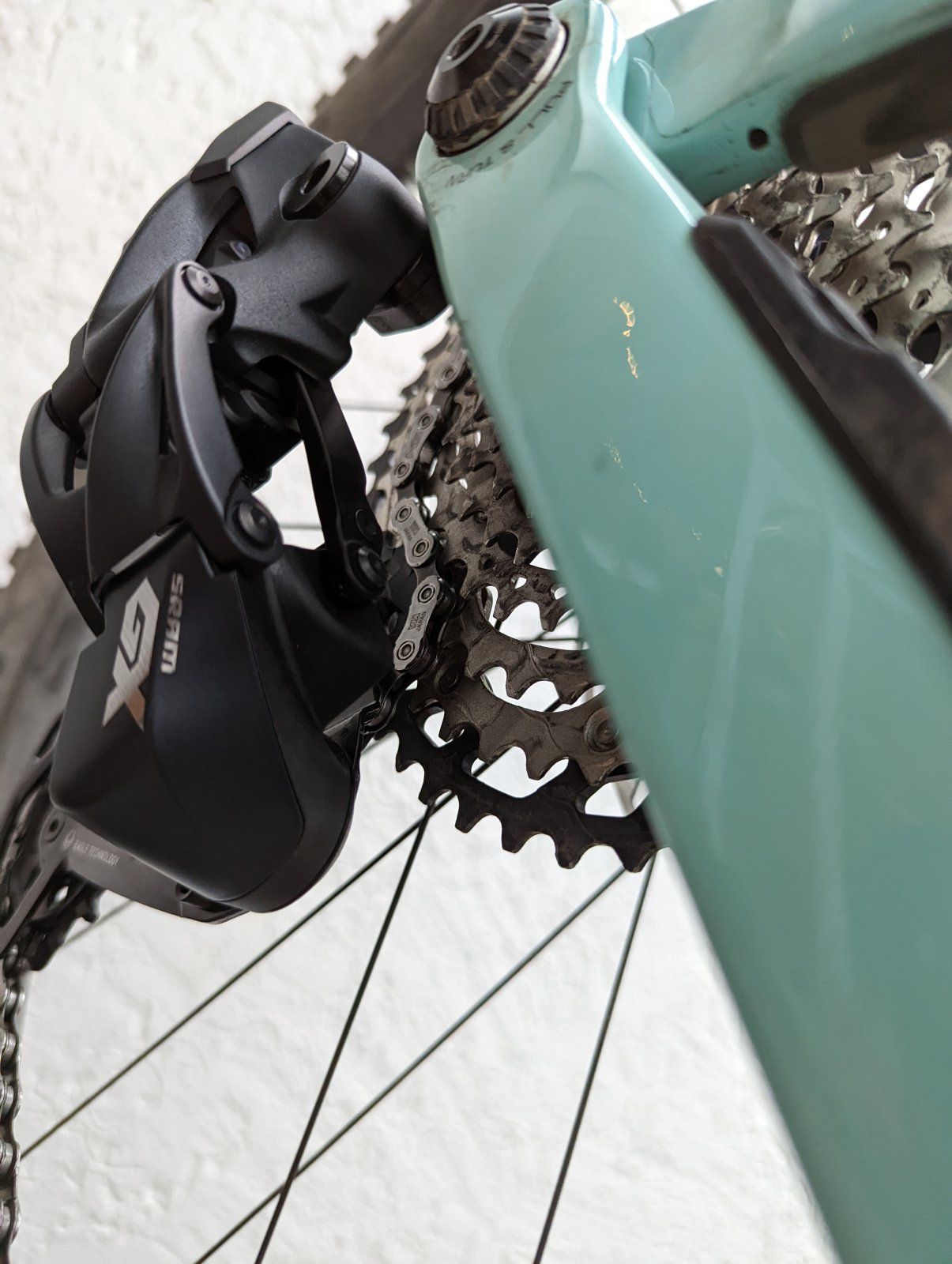

Da ich mich mit dem XT Shifter an meinem neuen Orbea Rise nicht so richtig anfreunden konnte und hier einige von der AXS/Shimano Kombi so begeistert waren, dachte ich, ich gönns mir auch (Nur Schaltwerk und Controller getauscht).
Allerdings bekomme ich die Kombi nicht sauber eingestellt. Die kleineren Ritzel und das Größte scheinen OK zu sein, aber bei denen dazwischen scheint das Schaltwerk zu dicht an der Kasette zu sein und die Kette seitlich gegen nächstgrößere Ritzel zu drücken und sie zu einzuklemmen.
Da das b-gap Tool den richtigen Abstand anzeigt hab ich vermutet, dass es an der Kettenlänge liegt?! Da hab ich aber auch schon verschiedenes probiert, mit wenig Erfolg.
Kann jemand vl. auf Basis der Bilder einen Tipp geben, was helfen könnte?

Ja, zur Sicherheit gerade nochmal. Verschiebt das Problem dahin, dass die Ketten (teilweise) nicht richtig ins Kettenblatt greift.
Ja, im emtbforum haben es auch einige ohne Probleme gemacht, allerdings teilweise mit Änderung der Kettenlänge. Scheint also kein grundsätzliches Problem zu sein. Vielleicht fahre ich erstmal ein wenig und gucke ob dann nochmal. Schalten geht ja grundsätzlich nur deutlich unsauberer als in Videos zu sehen.
Btw: Warum das SRAM Kettenschloss? Passt das auf eine Shimano kette?
