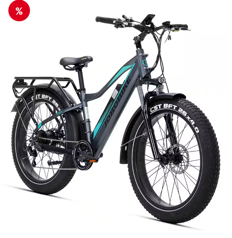

Ich würde für maximalen Komfort (es geht ja überhaupt nicht um den Einsatz als Mountainbike), ein günstiges Fatbike mit profilarmen Reifen sowie gefederter Sattelstütze hernehmen.
Mit sehr geringem Reifendruck absorbieren die Reifen auch die kleinsten Schläge, welche auch ein Fully aufgrund der Trägheit der ungefederten Masse nicht wegnehmen kann.
Bei 5-10km ist der Rollwiderstand dann auch egal. Wenn man ganz unfit sein sollte gäbe es dann noch das gleiche in Elektrovariante.

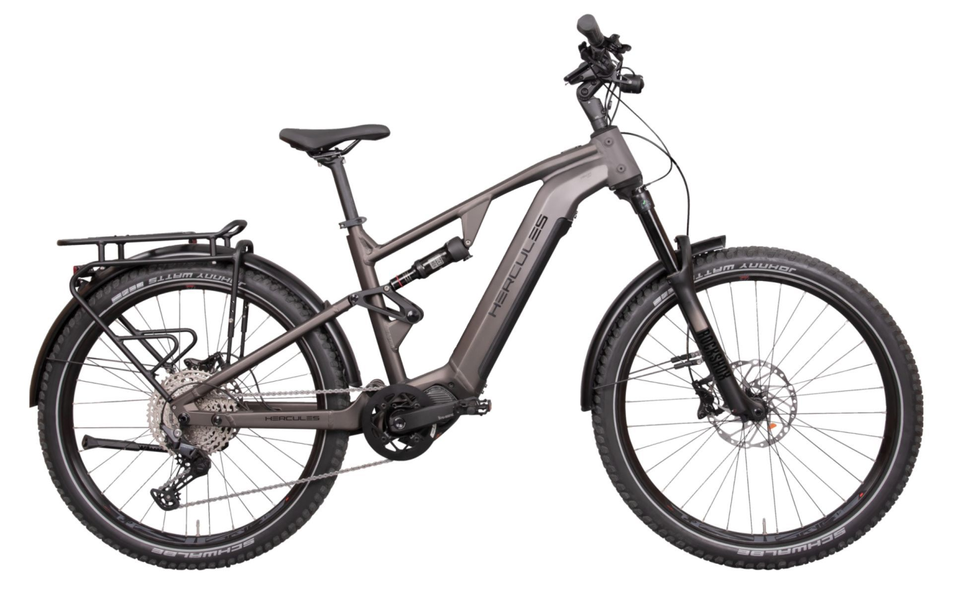

Sowas halt :awesome:
https://www.staterabikes.de/p/hercules-nos-fs-suv-2.2-shimano-steps-ep800-630wh-221005000641
Dachte eher an so ein Teil und dann noch eine gute gefederte Sattelstütze rein, Reifen auf 0.5 Bar oder weniger aufpumpen und fertig ist das Ding. Ein gutes MTB ist das natürlich überhaupt nicht, aber darum gehts ja auch nicht :)
