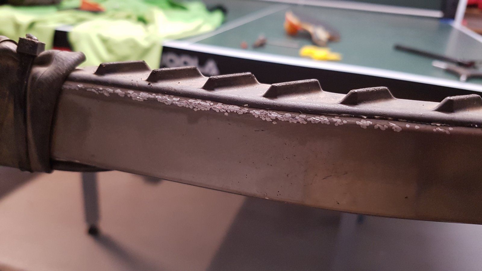

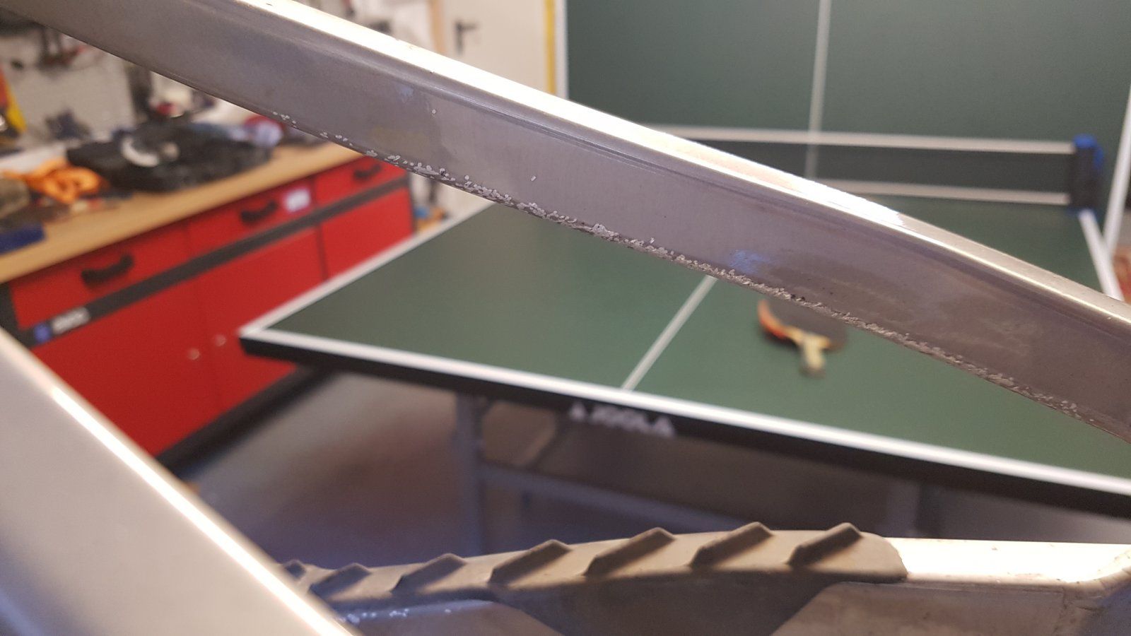

Ein Manko hab ich gefunden bisher: die Kette klappert an den unteren Bereich der Sitzstrebe und kurz vor dem unteren link auf der Oberkante der Kettenstrebe, da ist schon etwas Alu weggerubbelt. Hab nun provisorisch nen alten Reifen als Schutz angebracht.
Ist mit ner gx 12fach, Spannung der Kette kommt mir ganz normal vor.

Kettenstrebenschutz wurde bei Banshee noch nie besonders groß geschrieben, da muss man immer noch selbst verbessern...
Schaumstoff hab ich direkt aus meinem BMC gemopst, sind halt so kleine Hüllen, in die genau ein Zug passt.
Hm, die Kettenstrebe selbst könnte auch noch etwas vertragen ;)
Mir persönlich ist das Latte, das ist ein MTB und kann Spuren und Kratzer haben. Nur leise sein muss es ;) Aber andere Leute sind da ja vielleicht pingeliger bei der Optik.
Ich habs jetzt mit Slappertape einigermaßen im Griff.

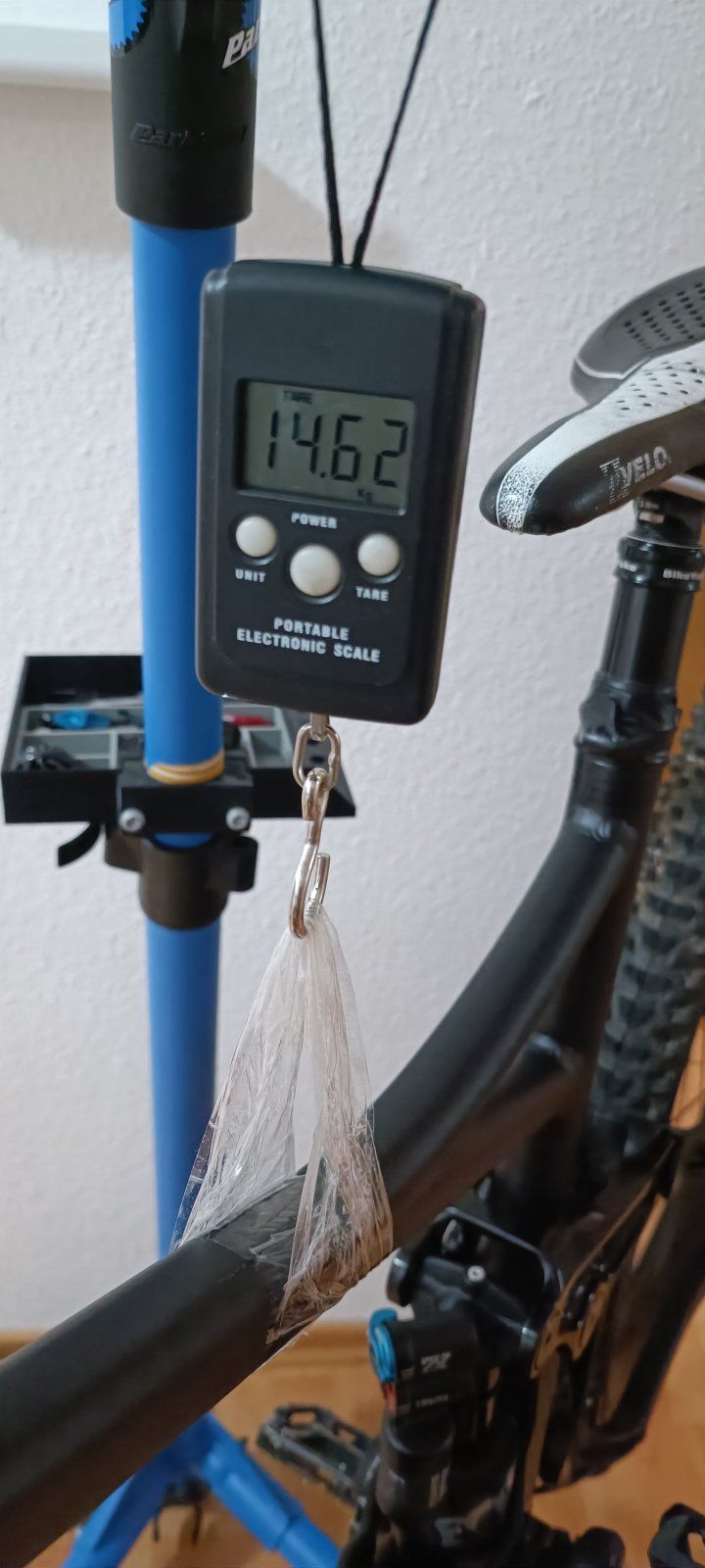

only for you. hab mir extra eine Kofferwaage besorgt...
also geht meine PersoWaage nicht ganz so ungenau... aber egal. Auch die Kofferwaage ist nicht geeicht...
kannst ja mal deine Teileliste posten... vielleicht finden wir den gravierenden Unterschied?
Dein Rahmen ist auch anodisiert? und V3.2 mit dünnerem Sitzrohr? Ok das macht jetzt kein Kilo aus aber wie gesagt... hier mal 50g und da mal 100g und das läppert sich...
