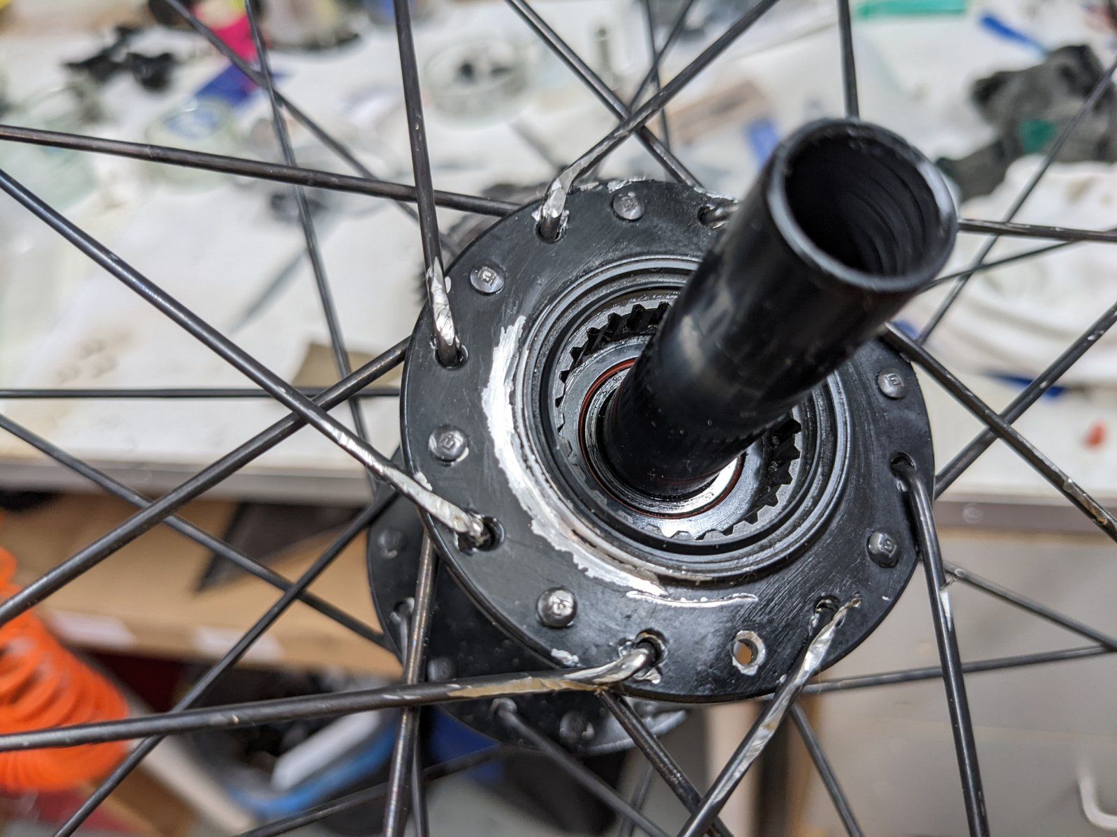

Hier noch ein Foto von meinem Kollateralschaden letztens mit aufgewickelter Kette hinter der Kassette - das Laufrad war davor erst einmal im Einsatz. Da konnte ich gleich mit dem Einspeichen von vorne beginnen...
