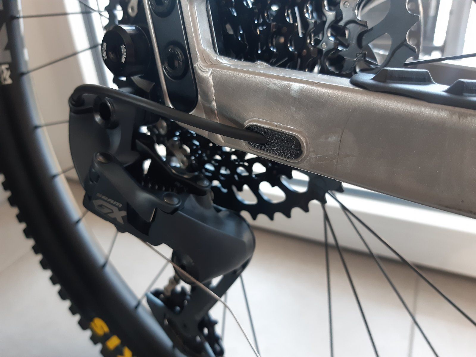

Hier eine Detaillösung für die Zugführung vom Schaltwerk an/in der Kettenstrebe. Die Öffnung im Alu ist doch relativ scharfkantig. Fixiert mit etwas Sekundenkleber. Mal schauen, wie lange es hält.

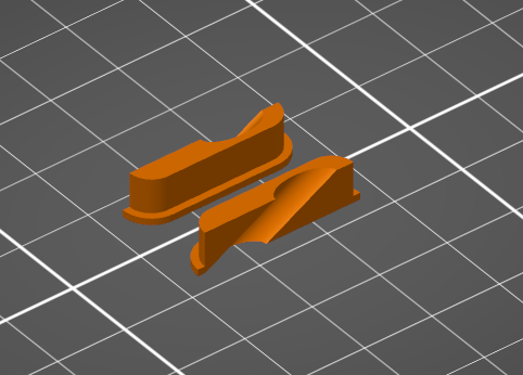

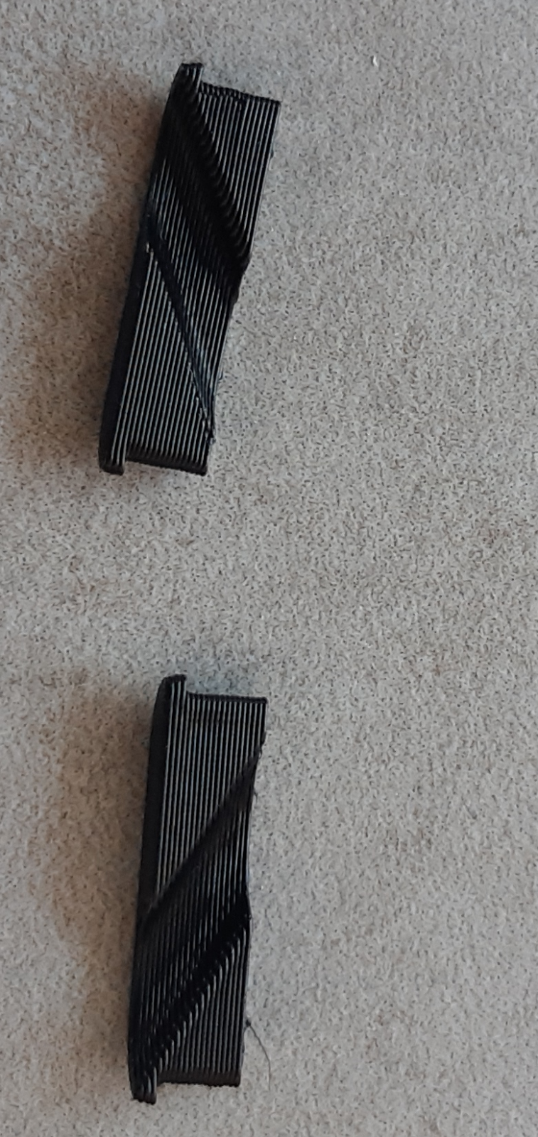

Hier die .stl Dateien. Teile sind selbst erstellt --> ich muss im PrusaSlicer alle 3 Raumrichtungen auf 1000% skalieren, da sonst der Maßstab nicht stimmt. War bisher zu faul um den Fehler(Maßeinheitenzuweisung im CAD?) zu suchen :/
Die Teile haben die erste Ausfahrt mit einigen Sprüngen, aber relativ wenig Gerumpel gehalten. Langzeittest ausstehend.
Kann man einen von euch dazu bewegen, so ein Ding in einen Brief zu packen und zu mir zu schicken? Das sieht gut aus!

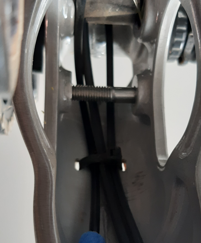

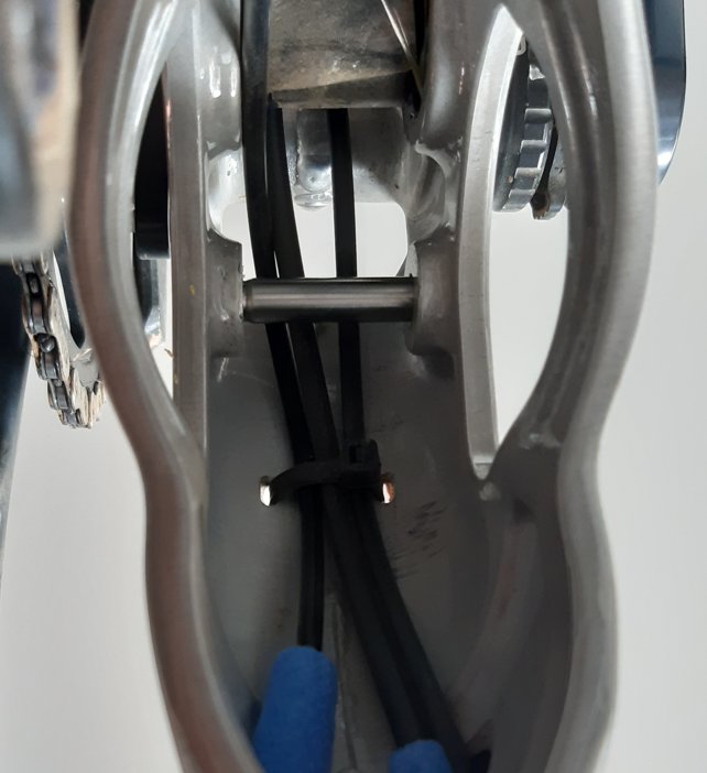

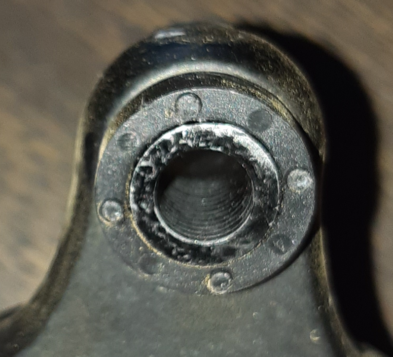

Inzwischen habe ich den unteren Dämpferbolzen (M8x1,25 - L45) bzw. die verbaute Schraube ausgetauscht.
Hintergrund: Der Außenurchmesser der Schraube lag zwischen 7,8 mm und 7,9mm und der Dämpfer bzw. dessen Buchse liegt zu gut 50% auf einem Gewinde auf. Finde ich konstruktiv nicht sonderlich elegant.
Der Leihdämpfer zeigt auch schon Abdrücke vom Gewinde.
Nach dem Austauschteil habe ich mir ein Bisschen einen Wolf gesucht, bin aber bei Alutech fündig geworden: https://alutech-cycles.com/Shock-Bolt-T40-M8x125-L45mm_1
Etwas teurer weil aus Titan (höhö), aber passt. Außendurchmesser liegt bei ca. 7,96-7,97mm. Antrieb: T40!

Dämpferbolzen vom Cube AMS MY2017 (M8 - L47) passt übrigens nicht, der hat ein Feingewinde.

Gruselig, dass die Buchse dermaßen im Rahmen arbeiten kann. Das zeigt, dass da ordentlich Querkräfte auf den Dämpfer wirken (auch "dank" Trunnion Mount).
Obwohl ja bei dem Shock Cage Setup eigentlich relativ wenig seitliche Kräfte in den Dämpfer können, oder? Das Kraftdreieck, das auf den Dämpfer wirken kann ist doch recht klein. Oder überseh ich was?

Nein, das ist schon ganz gut gelöst, defintiv eine der besseren Trunnion-Realisierungen!
Fertigungstoleranzen spielen halt auch noch eine Rolle. Mein Dämpfer fluchtet z.B. nicht perfekt, ich hab eine 3-teilige Buchse und der Dämpfer "drängt" sich immer auf eine Seite und hinterlässt auch entsprechende Spuren an der Buchse. Ich bräuchte wohl eine Custom-Buchse, mit einem Offset, um das Auge quasi von oben betrachtet auf eine Seite zu schieben.
