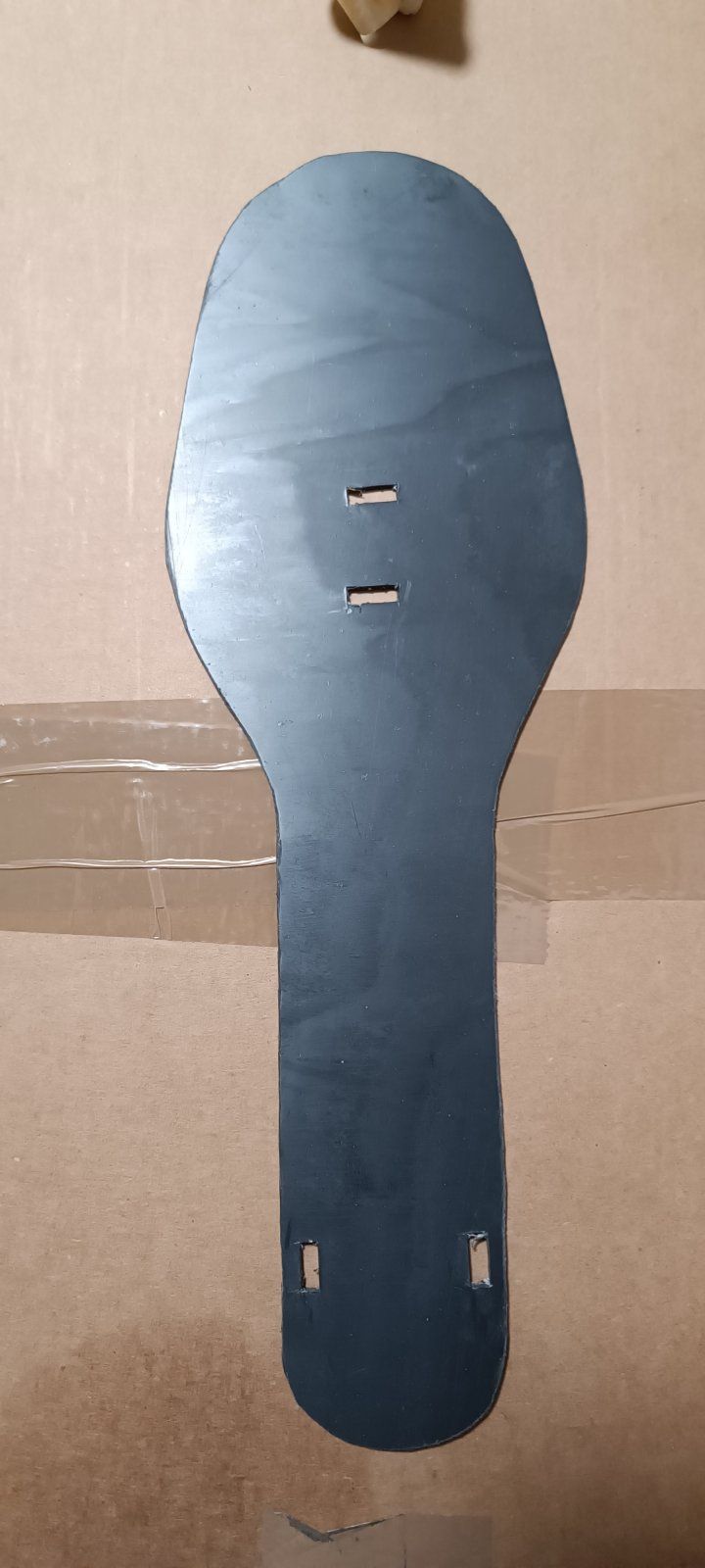

habe fertig.
Mörtelkübel eckig fürn 5er aus dem Baumarkt.
Material ist 1,7mm stark. Stinkt wie sau, aber nach paar Tage auslüften dann nicht mehr.
lässt sich gut mit nem Cutter grob schneiden und dann mit einer haushaltsüblichen Schere fein ausschneiden.
Dauerte grob 10min in gemächlicher Gangart.
fürs erste mal gar nicht mal so hübsch :D
aber geschätzt kann ich 8-10 solcher Teile aus dem Kübel schnitzen.
Und für die Gewichtsfetischisten: 33g (ohne Kabelbinder) :lol:

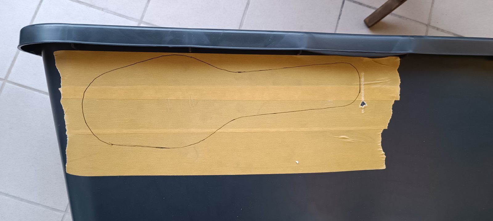

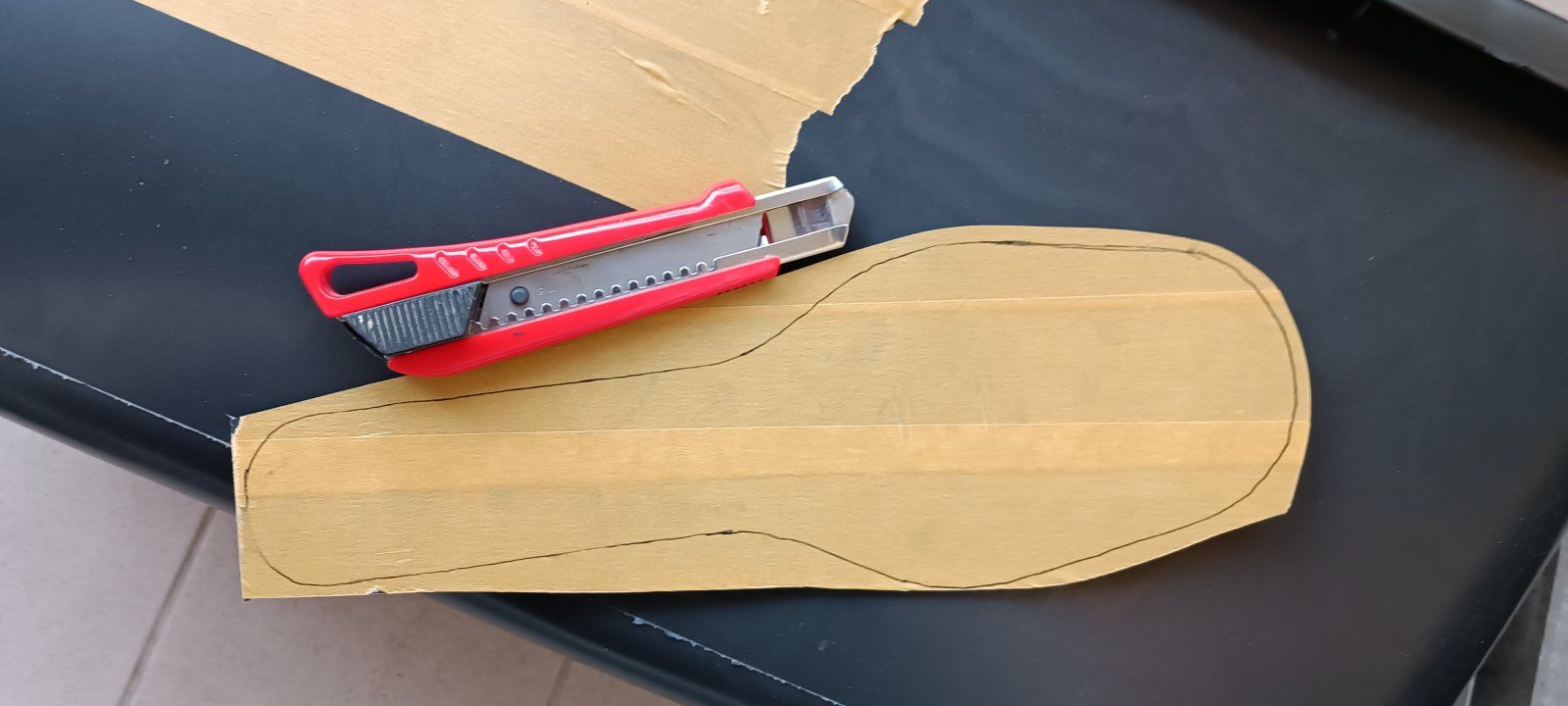

habe fertig.
lässt sich gut mit nem Cutter grob schneiden und dann mit einer hauhaltsüblichen Schere fein ausschneiden.

geile Idee, werde ich am Wochenende auch einwenig Basteln.
so. habe fertig v1.1
ca 3cm länger nach oben hin und 4 Löcher mehr für 2 zusätzliche Kabelbinder.
Mal schauen wie lange die Kabelbinder halten.

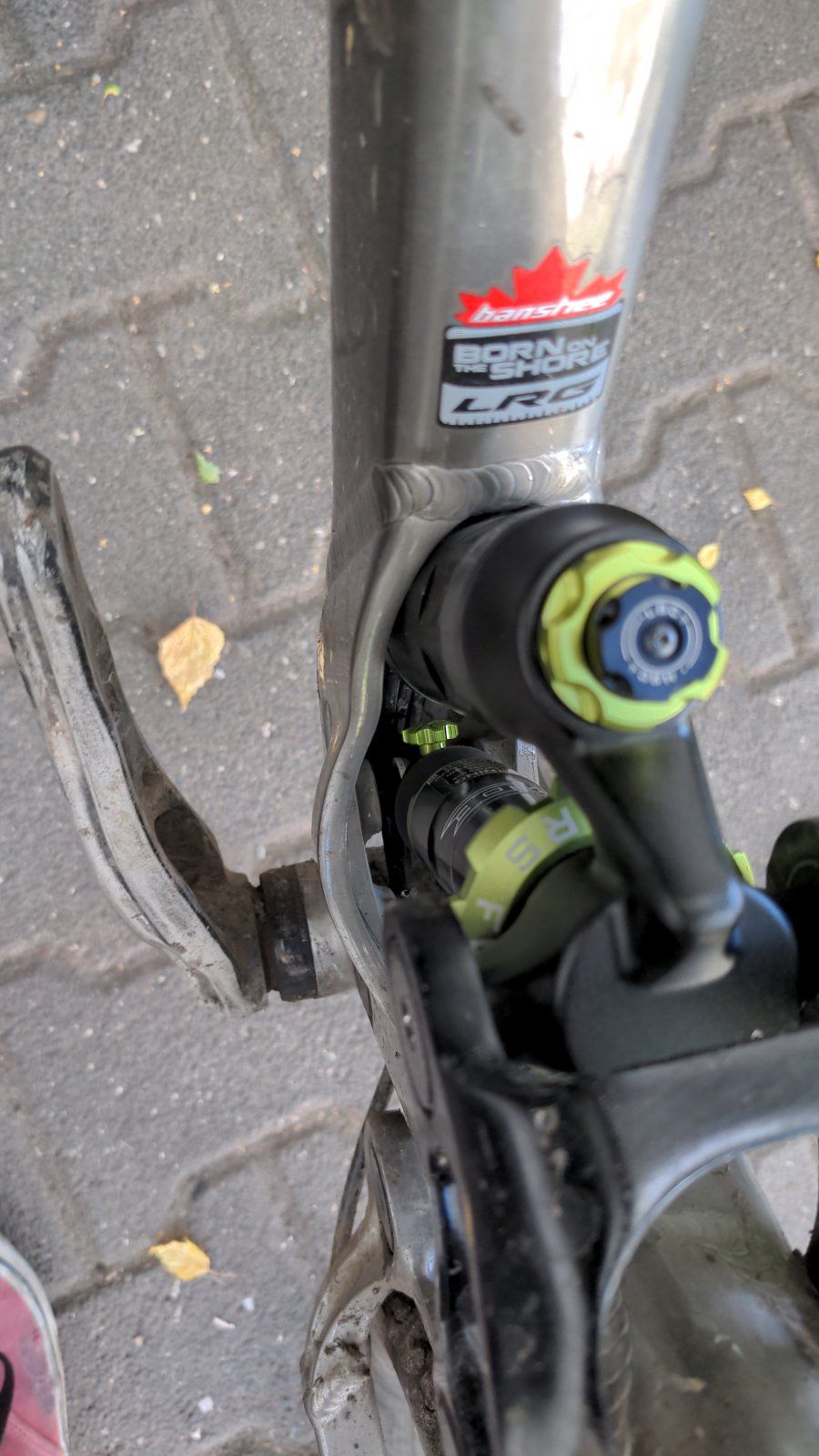

Weil es hier im Forum keine tatsächliche Aussage dazu gab, weil es im Netz Bilder davon gab und weil auch Everyday26 sagte es gäbe positive Berichte habe ich einen DVO Jade (ohne x) bestellt. Passt, aber nur für Schönwetter und ohne blöde Zufälle. Der Piggyback passt haaaaarscharf rein, aber so knapp, dass man das nicht machen kann. Den Rahmen kann man natürlich Drehmeln...😁

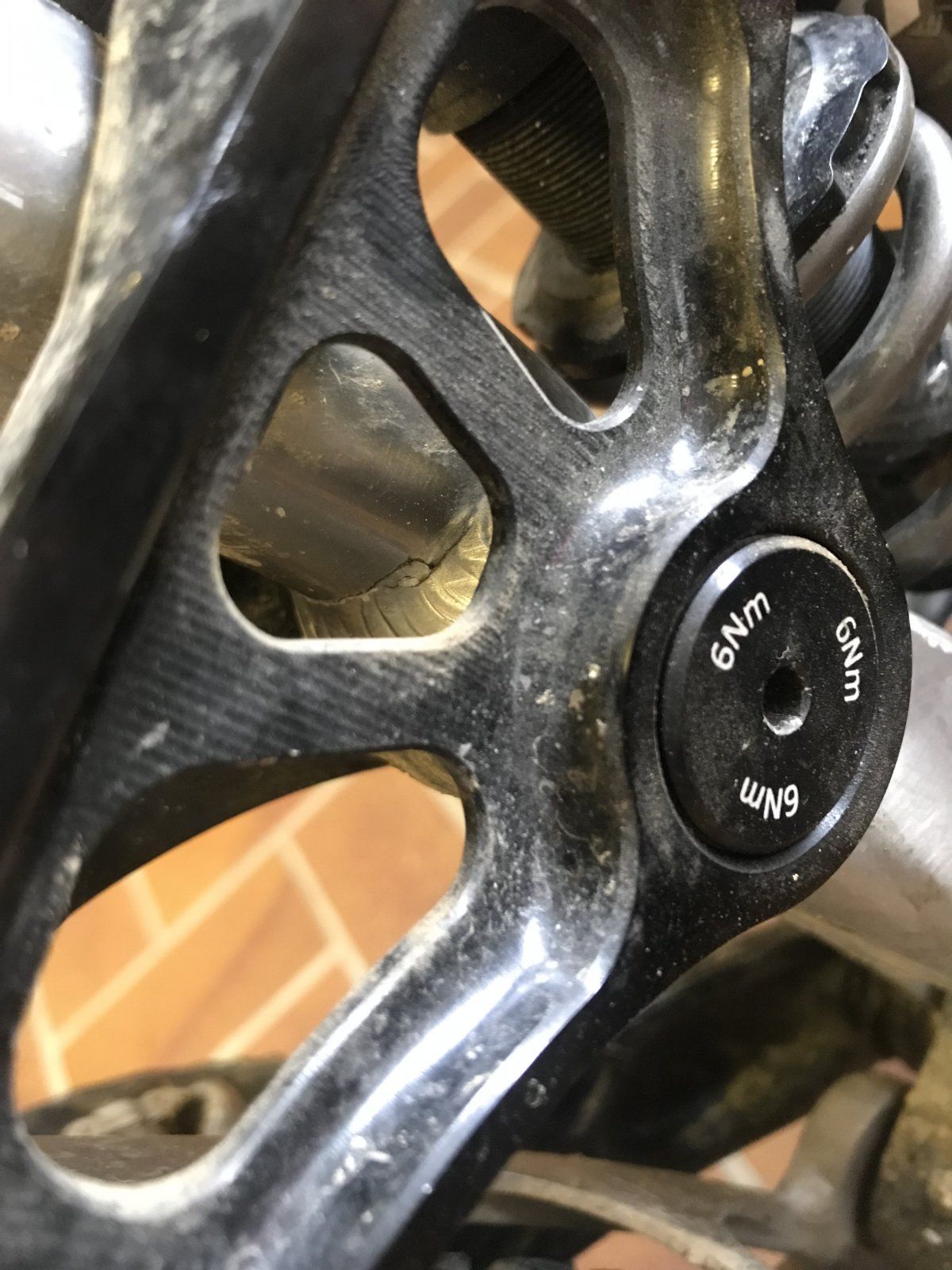

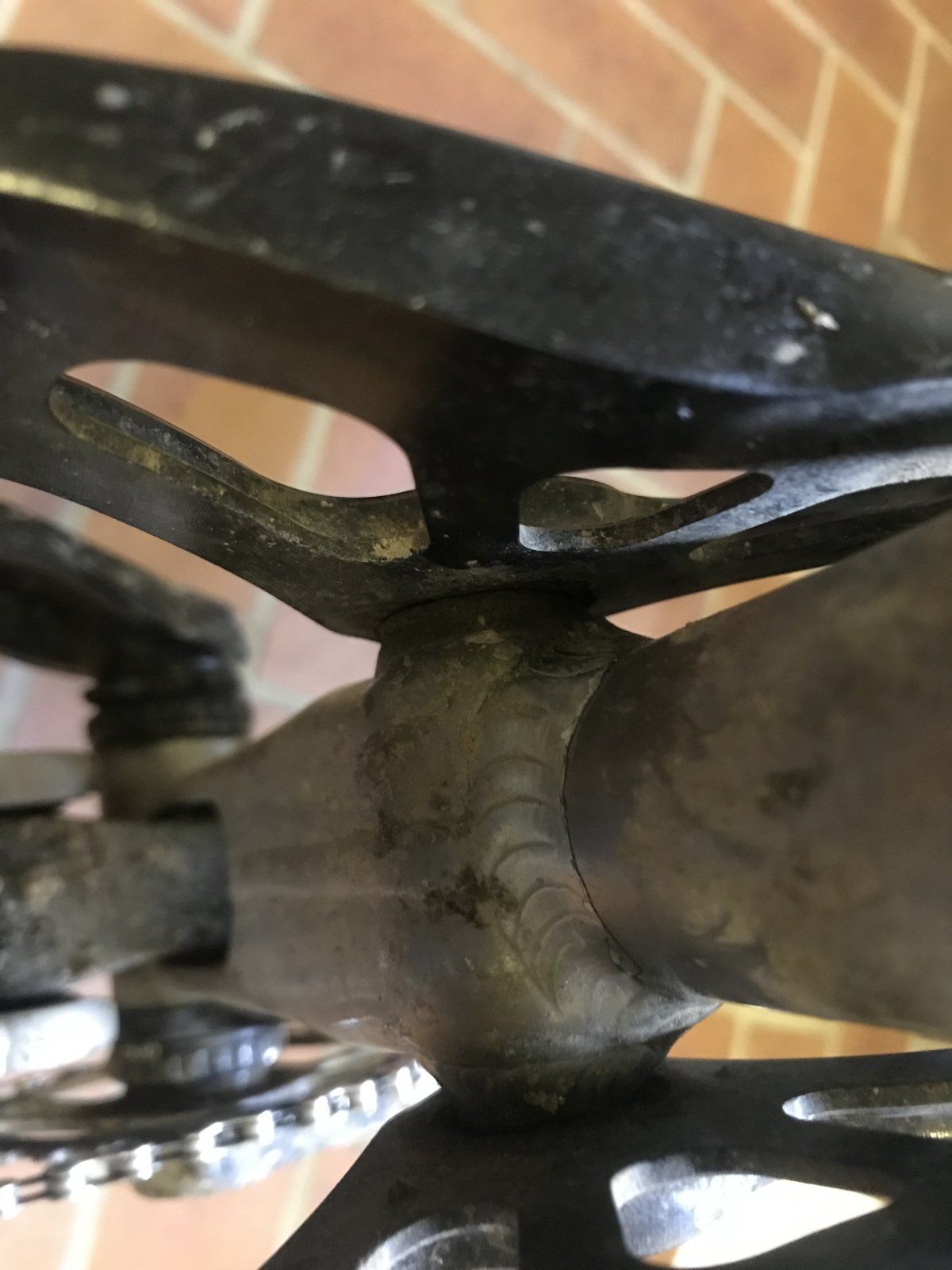

Hoffe aber beim Rahmen das sie den Betroffenen unkompliziert da helfen!
