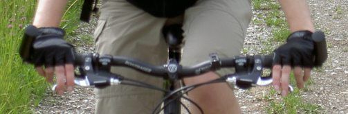

wie schaut denn sowas aus?
i möcht nämlich solche dinger haben... nur kurze... und das is das bike von einer freundin...schaut ja nit so schlimm aus, oder? :lol:

was sollen die barends in der position bringen? den lenker beim stürzen schützen? anfassen könnte ich sie so nicht.
tja...was passt denn an der position nicht? kenn mi ja nix aus...
aber i denk halt, dass es schon bequemer ist manchmal, mit barends zu fahren (obwohl...im gelände bleibst mit den dingern leicht mal wo im gebüsch hängen)
edit: riserlenker sind ja im häufig recht stark nach hinten gebogen...meiner aber nur kaum... kann man am beihängenden pic aber nicht wirklich erkennen...

Die barends auf dem Bild sind viel zu steil nach oben montiert. Etwas flacher ist besser, dann kannst Du die Dinger im Wiegetritt oder Bergauf auch besser greifen.
Also den Hauptgrund haben Barends meines Erachtens in der Möglichkeit den Schwerpunkt zu verlagern und somit - z.B. an Steigungen - ein besseres Fahrverhalten zu erreichen.
Daher sollten sie nicht zu steil montiert werden, da sich sonst bis auf eine aufrechtere Sitzposition nichts ereignet.
Der Winkel in dem sie montiert werden ist individuell und hängt von der allgemeinen Sitzposition ab.
Normale Sitzposition einnehmen, einen Arm gestreckt mit senkrechter Faust auf den Griff legen...die Position der Griffachse deiner Hand (also so wie du nun nen Stock greifen würdest) gibt den Winkel der Barends vor...nicht unbedingt der Vorbauwinkel - obwohl das ästhetischer wäre, aber meistens auch so ungefähr hinkommt...
