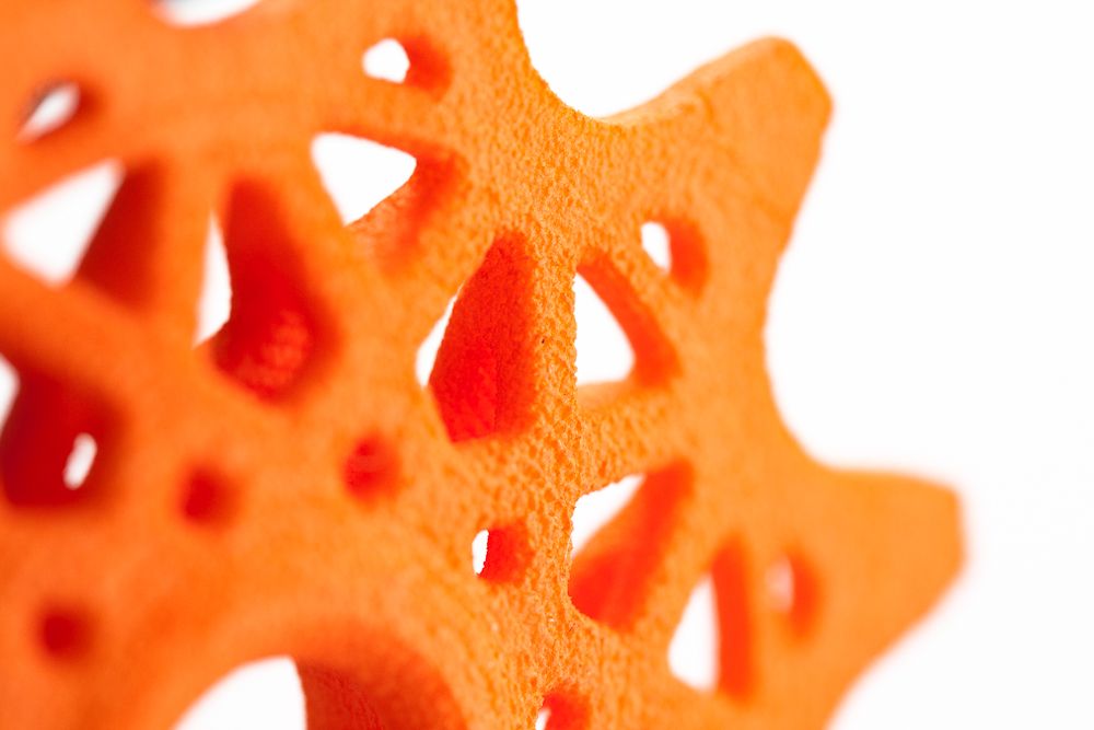

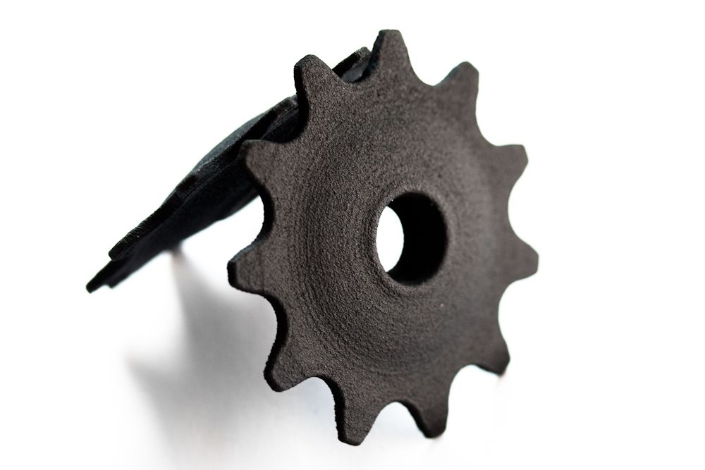

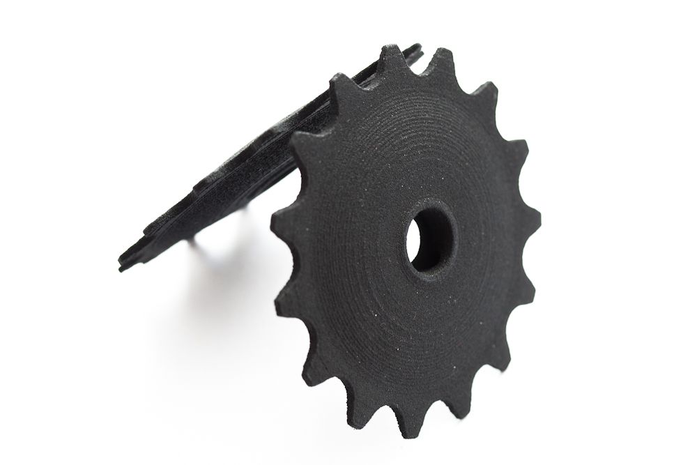

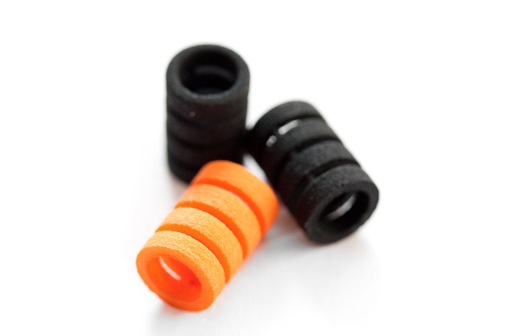

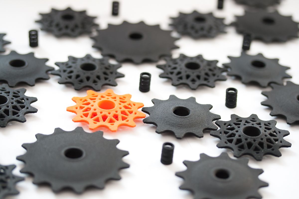

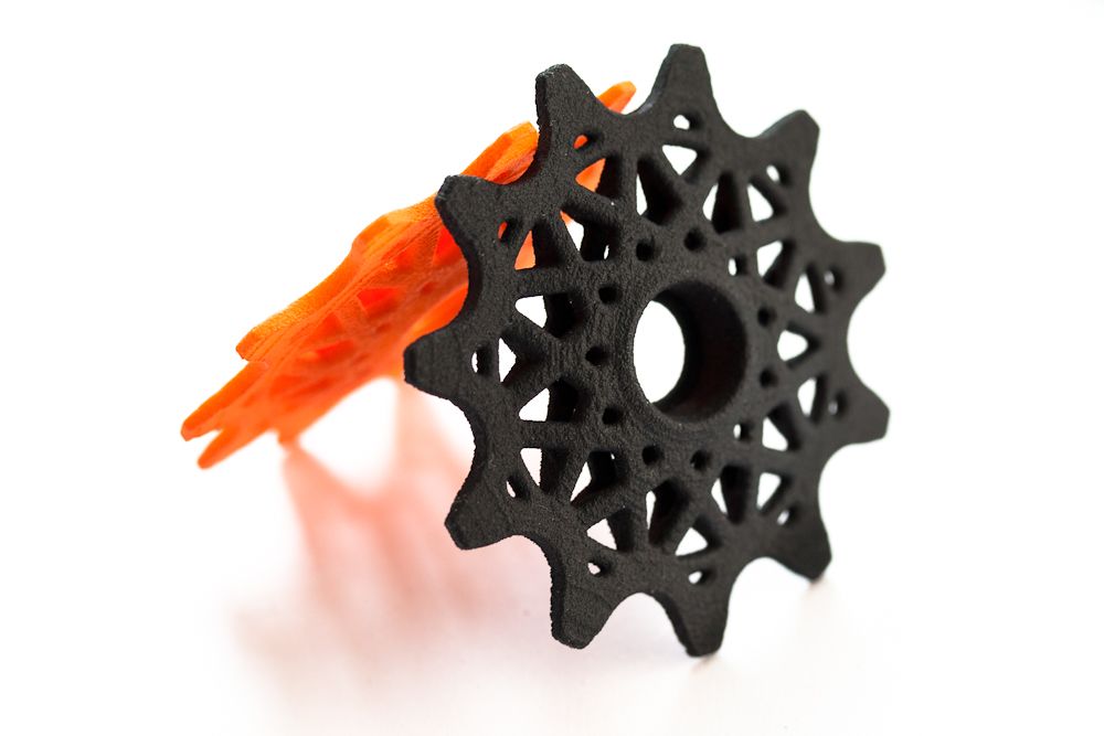

Schaltröllchen in allen Größen und Formen, mal sehen wie sie sich bewähren, leicht sind sie (mit Lager werden es wohl so 7,5-8 g für 11z, plus die Spacer mit ungefähr 0 g). Die flächigen Röllchen sind natürlich hohl, die oberen haben innen noch eine Stützstruktur. Bilder:
Anhang anzeigen 360397 Anhang anzeigen 360413 Anhang anzeigen 360415 Anhang anzeigen 360416 Anhang anzeigen 360412 Anhang anzeigen 360414

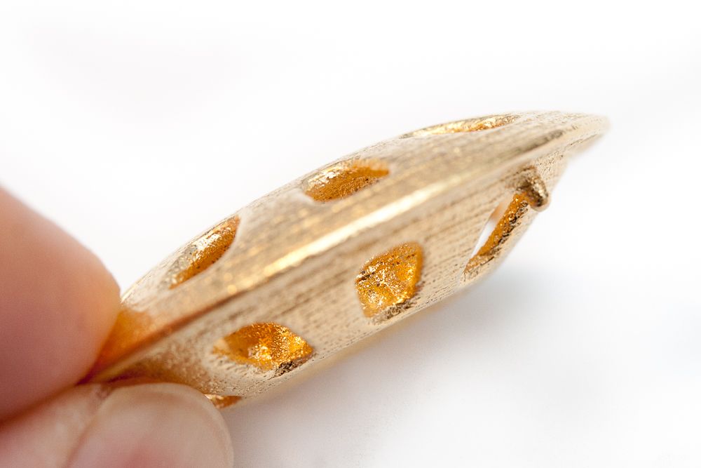

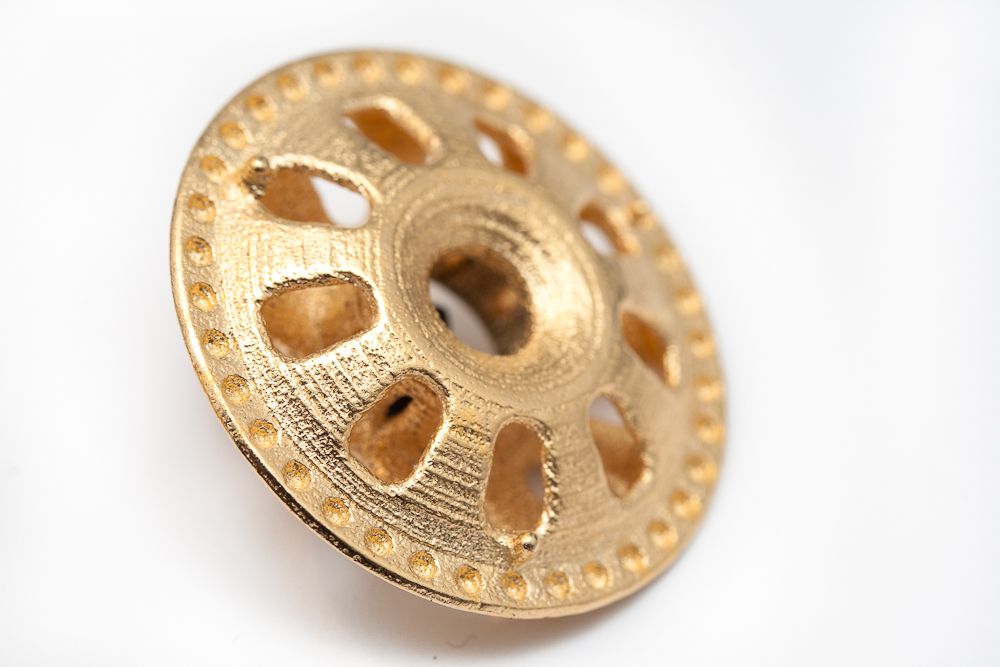

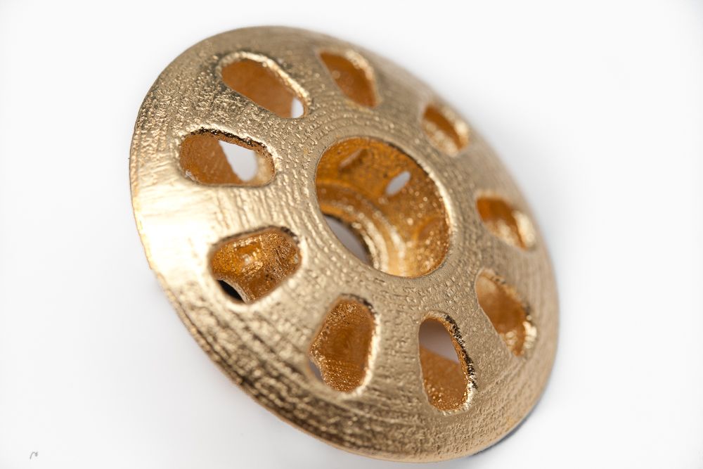

Dann ein Aheaddeckel, der ist aus Stahl, vergoldet, und sackschwer (~ 12 g) (es ginge etwas leichter, wenn man kein Ufo, sondern einen Trichter gebaut hätte, das kommt vllt. noch irgendwann):
Anhang anzeigen 360393 Anhang anzeigen 360394 Anhang anzeigen 360395

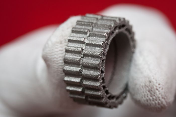

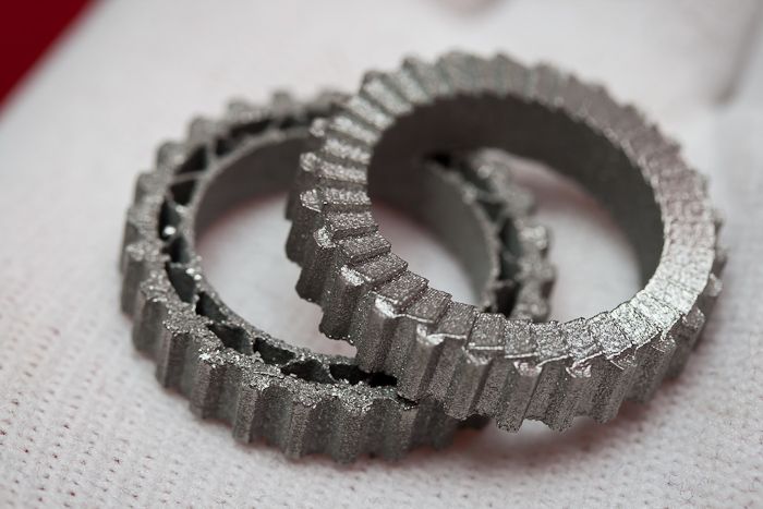

Und noch die DT-Zahnscheiben (10 g), sind ja auch in einem anderen Nachbarthread, die kamen aber nicht von Shapeways und sind aus Titan via SLM hergestellt:
Anhang anzeigen 360401 Anhang anzeigen 360402
