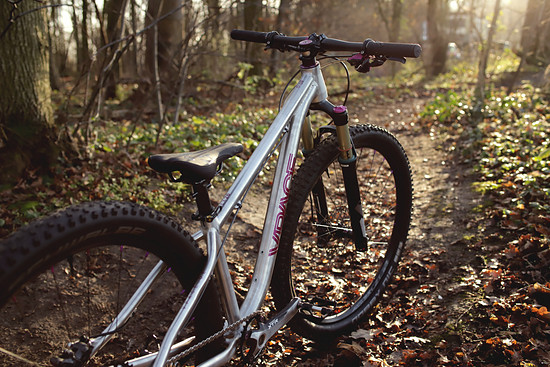

Das Teil ist an einem Kinderrad verbaut:
