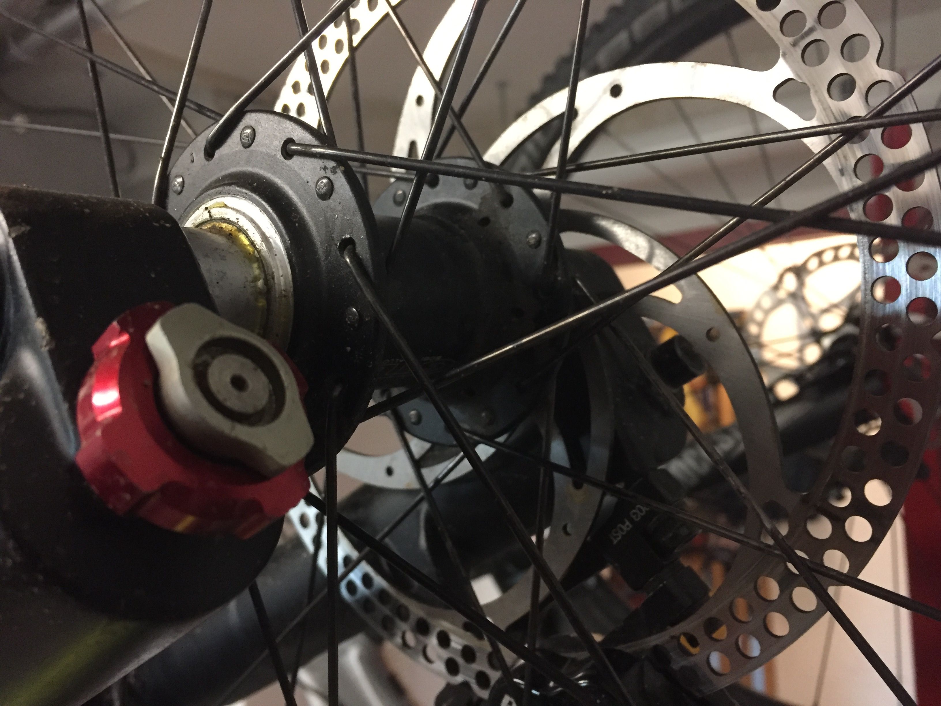

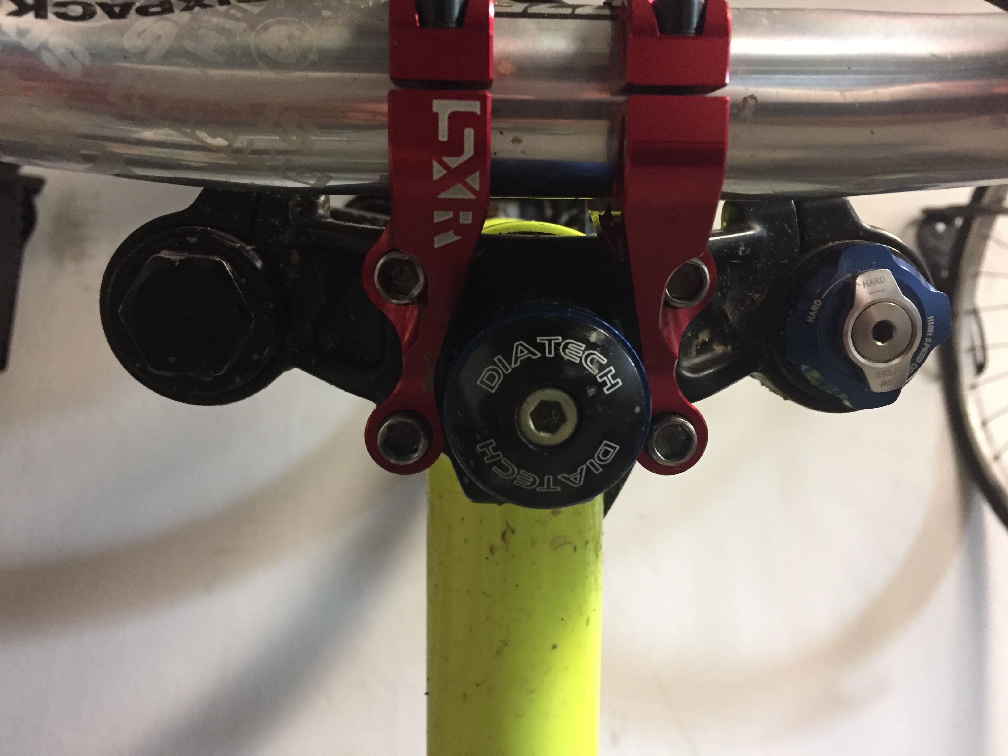

Ok super danke , kann ich über die Nummer rausfinden was es für ein Boxxer Modell ist ? Rc , Team hab auf der linken Seite oben keine Einstellmöglichkeiten. Mfg
ich meine die team hatte ne bottom-out-einstellung oder sowas auf dem linken standrohr. die rc sollte meine ich auch nur einen einfachen gesteckten zugstufeneinsteller haben, die team hat da ja zwei einstellmöglichkeiten.
So sehen meine Anschlüsse aus hab mit DH noch nicht soviel Erfahrung.

Ist es eine gute Boxxer Variante oder sollte man bei Service mal über ein Kit nachdenken ?
Viel wichtiger ist ob die Gabel in der jetzigen Ausführung für dich passt? Um eine werkseitigen R2C2 daraus zu machen fehlt halt die Federvorspanneinheit welche sich aber immer mal bei EBay, für kleines Geld, erstehen lässt. Zwingend ist sie jedoch nicht für eine funktionierende Gabel. Man hat halt die Einstellmöglichkeit die Feder etwas mehr vorzuspannen. Solltest du einen Service machen wollen benötigst du zwingend das Kit für die R2C2 Boxxer!
Federseite ist im jetzigen Zustand die einer Boxxer RC!
