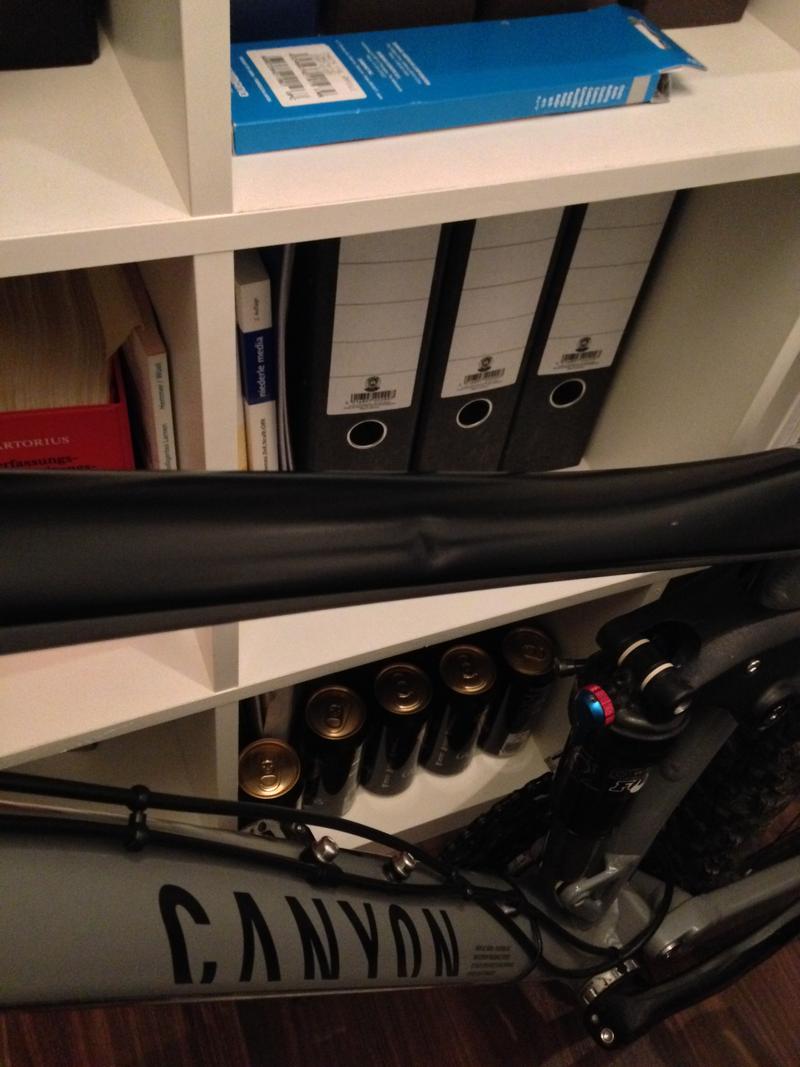

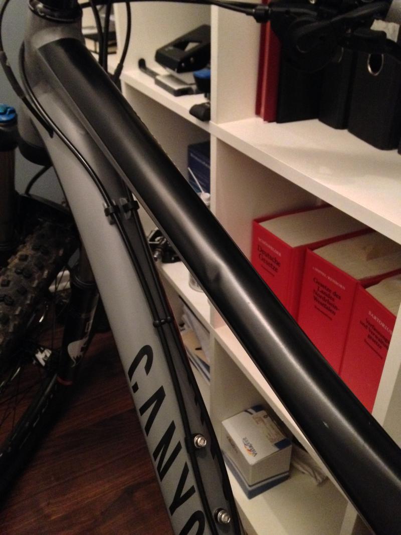

meine Frau hat gestern bei einer gemeinsamen Ausfahrt sich und mein Nerve AL+ zielsicher auf einem Stein abgelegt.
Als Ergebnis hat jetzt das Oberrohr eine Delle (Größe etwas kleiner als eine 1 Cent Münze).
Risse im Lack sind keine zu erkennen.
Meine Frage ist nun, ob das Bike gefahrlos weitergefahren werden kann.
Einige Bilder:
Kein Problem.
A) ist das keine arg belastete Stelle
und
B) ist die Delle klein und nicht scharfkantig.
Hatte ich auch an meinem Nerve seinerzeit.
mich schaut die auch nicht schlimm an.
wie schon gesagt. nicht scharfkantig und nicht zu groß/tief. ein rein optischer Makel.

Hallo,
bei einer extrem starken und ungünstigen Belastung kann das Oberrohr nach unten einknicken.
Ich würde sagen, das solch eine Delle das ganze beschleunigen könnte.
Vermutlich wird das Oberrohr bei diesem Bike mehr auf Zug belastet... Meterhohe Sprünge mit flachen Landungen und durchschlagenden Federelementen sind nicht die Tagesaufgabe.

Heute kam die Rückmeldung von Canyon und die hat mich gefreut und überrascht. Die Delle ist kein Problem und das Bike kann weiterhin normal in Rahmen seines bestimmungemäßen Gebrauches genutzt werden.
Schön das Canyon positiv antwortet.
Ich denke auch das die Delle nichts macht.
Fahre in meinem sehr dünnwandigen Alurahmen (Nox Eclipse SLT 2008) seit mehreren Jahren so eine Delle und er wird nicht geschont und hält.
