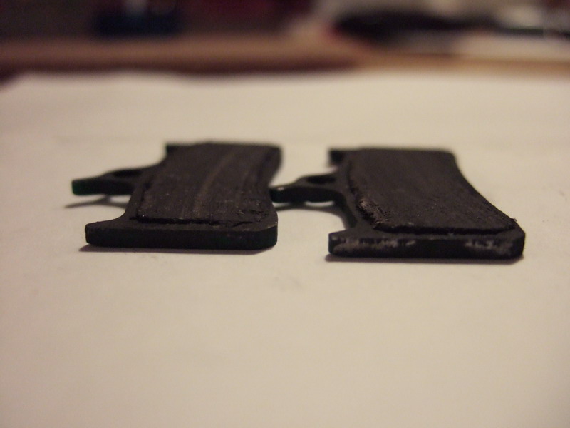

Was anderes komisches ist mir beim wechseln aufgefallen: Die Beläge sind schief abgeschliffen, und zwar nicht durch die Montage oder vorne-hinten (logisch, weil der kleiner Kolben mehr Kraft überträgt).
Es sind beide Beläge auf der unteren Seite stärker abgeschliffen als auf der oberen Seite (wo der Sicherungsstift durchkommt). Wirklich strange :confused:
Hat da jemand eine Erklärung dafür ??
(Auch wenn es auf dem Photo nicht so rüberkommt, aber es sind beide Beläge so abgeschliffen wie der linke!!!)
LG, S.
400km ist aber mal ne Hausnummer, was bremst du auch so arg? :D Wegen dem schief abgefahrenen Belag -> evtl. mal schaun ob der Belag richtig schön freigängig ist. Wenn er irgendwo bissl mehr hängt könnte das dazu führen.
Hm, kann mir nicht vorstellen, dass da was klemmt bei den Kräften die von den Kolben aufgebracht werden! Scheint so als ob die Beläge auf dem kleineren Durchmesser der Scheibe schneller verschleißen als außen :confused:
LG, S.
Hm. Aber dann müßten das ja alle Bremsen der Art haben. Mir ist's bisher noch nicht nennenswert aufgefallen, aber ich werd auch mal drauf achten.

.....Was anderes komisches ist mir beim wechseln aufgefallen: Die Beläge sind schief abgeschliffen, und zwar nicht durch die Montage oder vorne-hinten (logisch, weil der kleiner Kolben mehr Kraft überträgt).
LG, S.

also ich bin mit meiner Cleg nun keine 500Hm gefahren & die vorderen Beläge (200mm Scheibe) sind fertig! :eek:
Es waren die blauen Originalbeläge montiert - Hab aber keine Herstellerangabe gefunden. Das Verschleißbild ist aber genau umgekehrt. Bei mir sind sie im Bereich des Splintes stärker abgenutzt - die Federklammer hat jetzt schon an der Scheibe geschliffen!:mad:
Hatte die Beläge in der Siedlung eingebremst - immer wieder auf ca. 25 beschleunigt & abwechselnd Vorne & Hinten fast bis Stillstand gebremst. Der Druckpunkt war auch nie sonderlich gut und bei Nässe hat sie gequietscht. HR ist etwas besser. Letzte Wche dann eine Abfahrt mit gut 400Hm bei Schee & Feuchtigkeit, aber nicht besonders schlammig. Heut hab ich nochmal entlüftet & bin um Block => Beläge runter!
