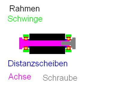

Das ist ne Achse und auf der anderen Seite ist ne Schraube dran.
Die lässt sich natürlich drehen.
Du musst nur die beiden Seiten gegeneinander verdrehen - die Schraube kommt raus und die Achse kannste dann zur anderen Seite durchschieben.
Aber:
Da ist sicher ausgehärtetes Loctite im Spiel => nur hochwertiges Werkzeug verwenden, sonst drehst du den Sechskant im nu rund!
Teile bekommst du sicherlich über Bergamont, oder über nen Händler.
Die Lager bekommst du überall.
Die Lager beim Evolve sind doch bombig groß dimensioniert - man könnte meinen, die halten ewig:)
Wenn Spiel da ist, nicht weiterfahren, sondern abklären!
Bin ehrlich - hab noch nie ein Evolve zerlegt.
Aber so ähnlich wirds aufgebaut sein: :D
dank dir vielmals für die sehr schnelle antwort.
ich hab kein lagerspiel. d.h, die achse lässt sich nicht nach links und rechts schieben.
der grund, warum ich auseinander bauen wollte ist, dass ich ein kanckendes geräusch beim treten hab und sich auch im bereich diese achse jede menge dreck gesammelt hat.
man kann dies auch eindeutig höhren, wenn man nun an der achse dreht.
ich meine, dass sich die achse anfangs nicht drehen hat lassen.
nun tut sie das aber - das soll ja deiner meinung nach normal sein?!
also weiterfahren?
es muss in der tat jede menge locktide im spiel sein.
genau wie von dir beschrieben ist leider der kleinere der beiden sechskant rund.
idiotische aktion, lässt sich allerdings jetzt nichts mehr dran ändern.
hat jemand lösungsansätze?
vielleicht ein linksgewinde reinschneiden, sodass mit einem neuen sechskant gegengehalten werden kann?

Du kannst das ja quasi einstellen:
Wenn du die Schraube gegen die Achse stärker anziehst (wenns gehen würde), lässt sich die Achse schwerer drehen.
Wenn nicht, könnte die Achse zu lang sein, dann kannst du ca 2 Zehntel abdrehen oder feilen, damit die Klemmung wieder gewährleistet ist.
Die Achse wird aber nie fest in dem Sinne - man kann sie immer drehen.
Nur wenn sie zu leicht drehbar ist, entsteht irgendwann Spiel und sie kann knacken, klar.
Wenns knackt sinds aber wahrscheinlich nicht die Lager, sondern die Distanzscheiben an der Berührfläche zum Rahmen.
