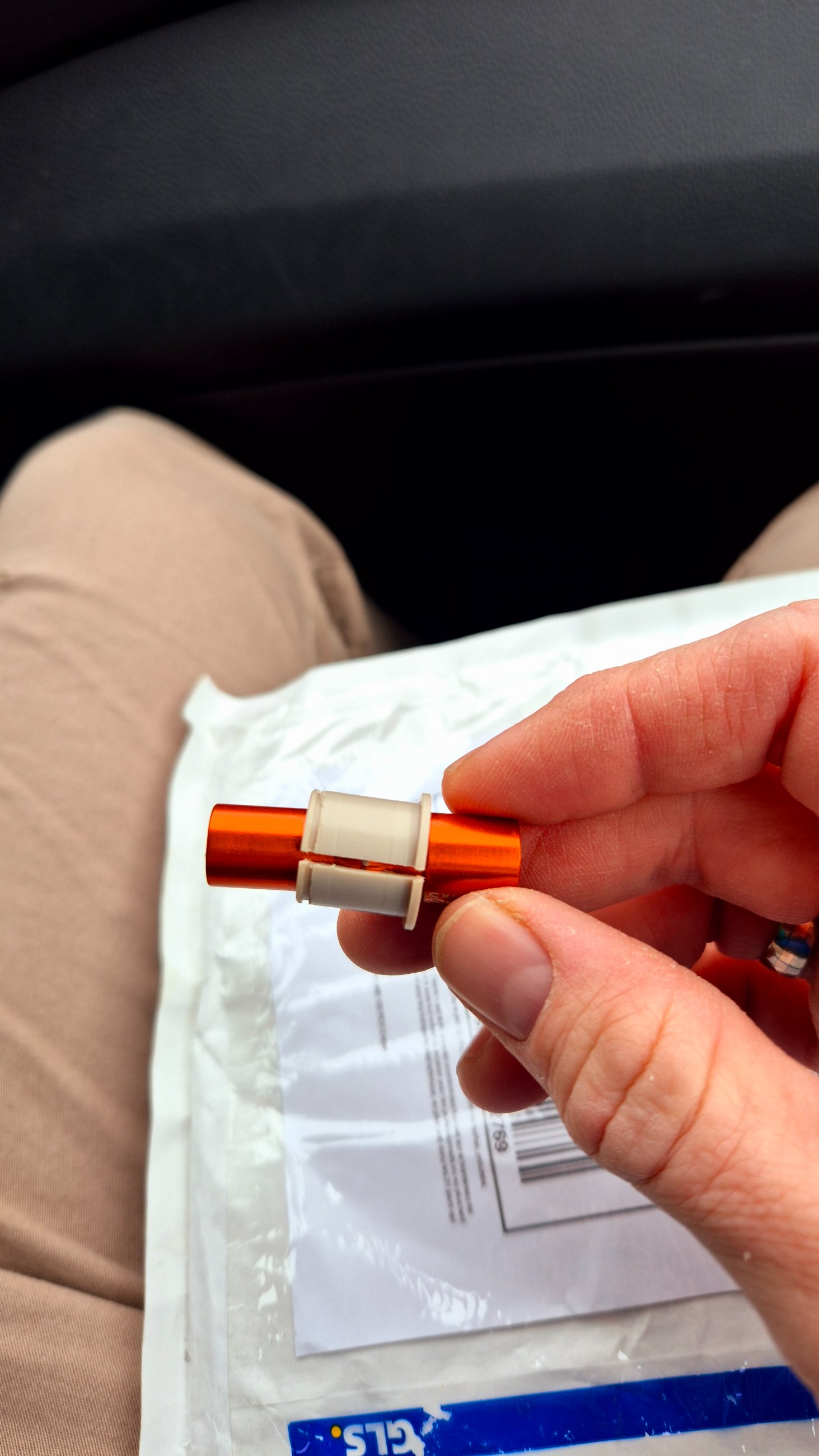

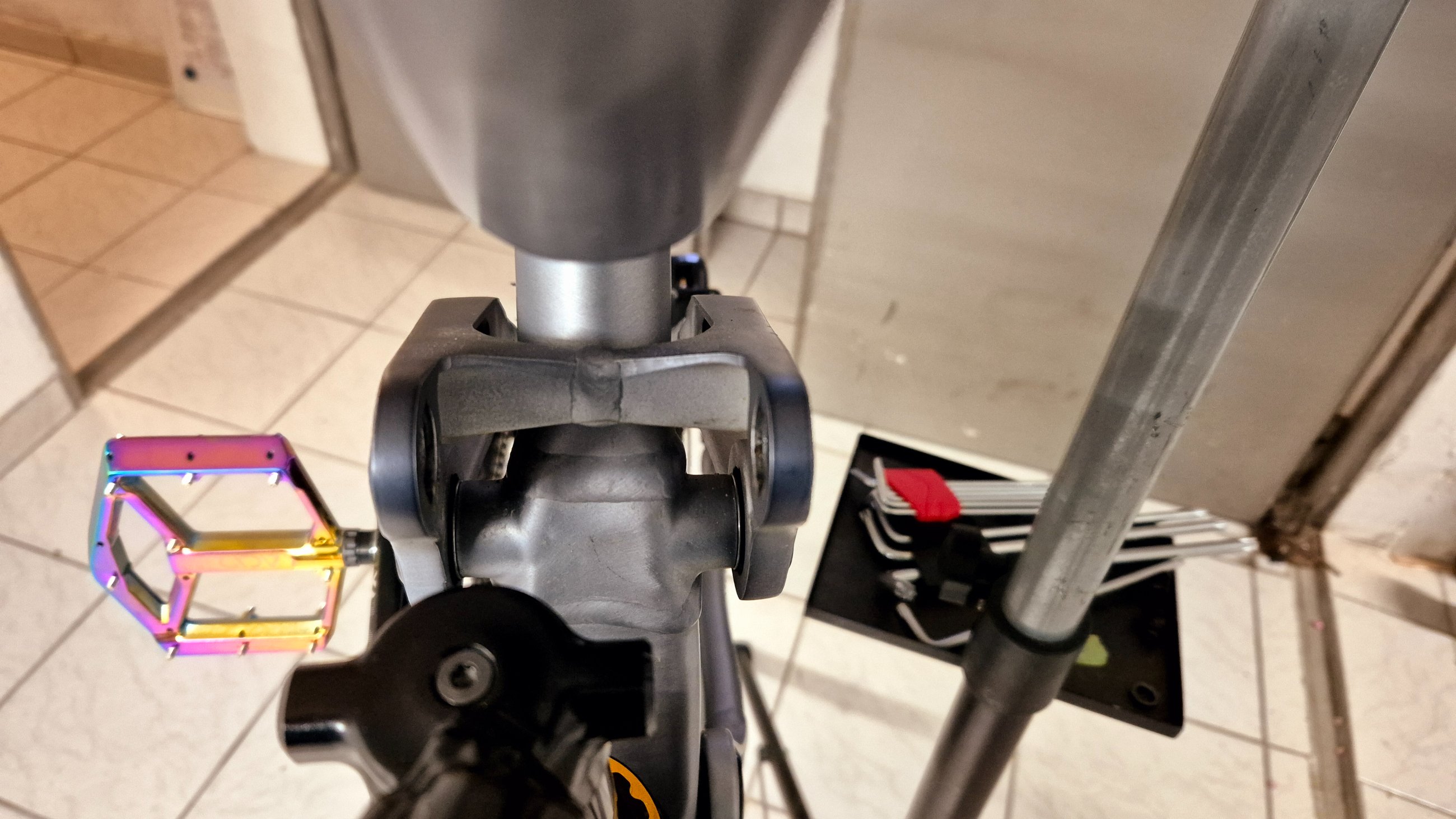

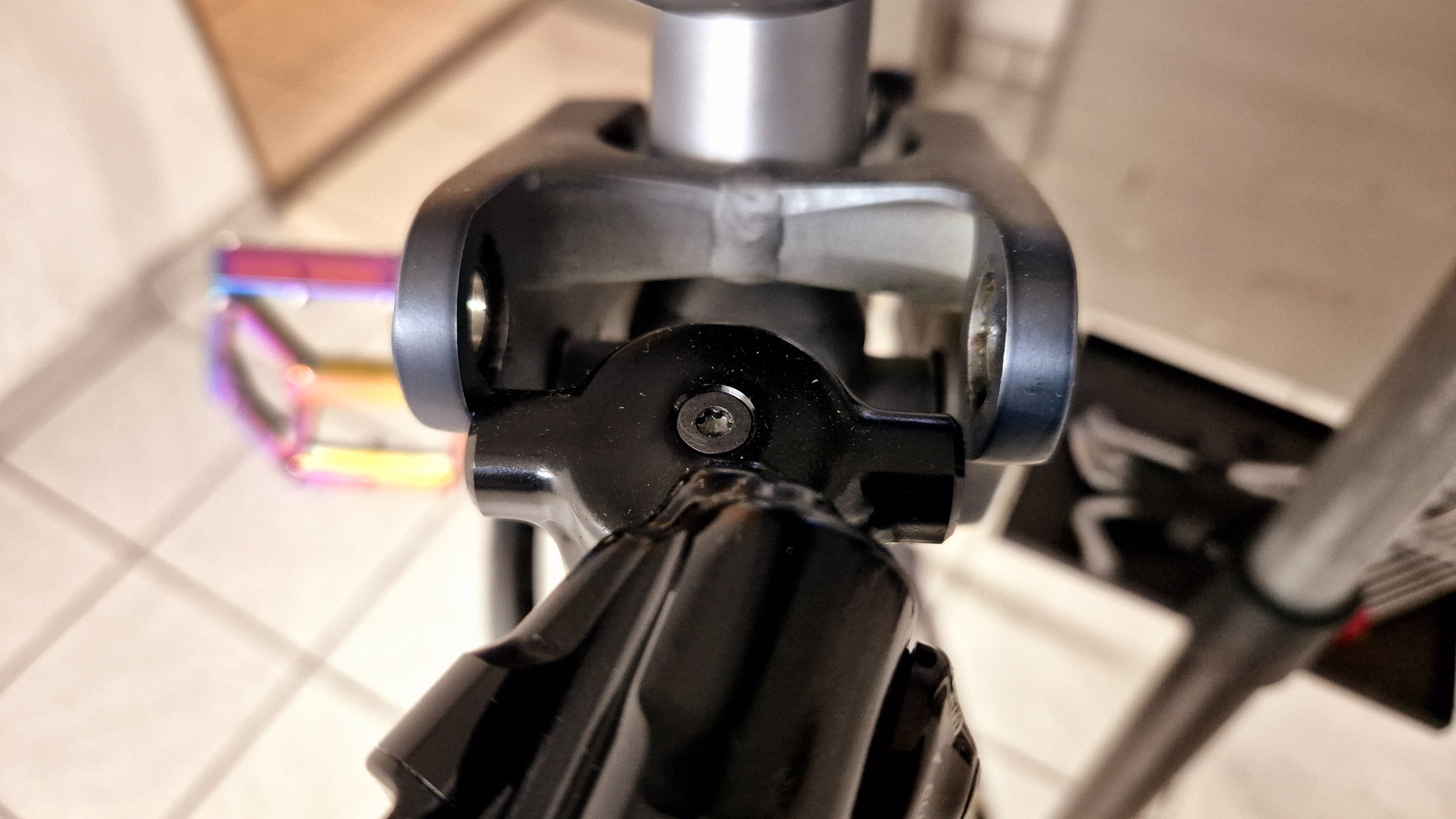

Links DT, rechts Fixshox und der Dämpfer vorher
Einbau des Fixshox geht mega entspannt. Die Toleranz wirkt sehr gut. Sitzt eher stramm.
Bisschen Bedenken habe ich wegen der Dauerhaltbarkeit, ist halt anfälliger für Dreck und die Kraft wirkt auf ner kleineren Fläche. Aber bei den Bildern sieht man, wieviel der Dämpfer jetzt kippen kann, so macht der Zusammenbau Spaß, alles schön spannungsfrei und freigängig
