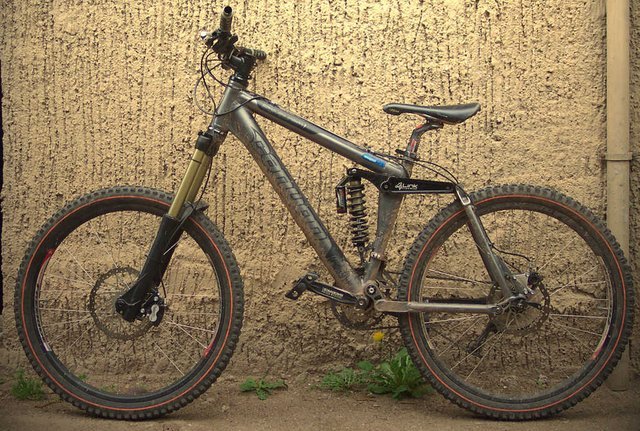

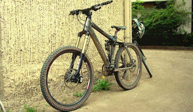

Schöne Bilder von deinem Canyon, mir gefällt deine sowie meine Farbe sehr gut, wobei ich mein helleres mehr mag. Ahja, viele Leute beschweren sich beim Lack, meiner ist eig. ganz oke, im Gegensatz zu Kona Lack ist der Top:D
Schöne Gustl's haben dir die FR net greicht :eek: Was sind da für Laurräder drinne und was fürn Dämpfer, aber bei dir sieht das irgendwie nach viel mehr Federweg hinten als bei mir aus.
:heul: :heul: :heul: Ich will au ne Breakout Plus:heul: :heul: :heul:
Warum hast du den Porno Sattel abgemacht:confused: der Power V ist doch :daumen: .
@FloimSchnee: Schickst du au noch nen Bild?
Der Vollvisierhelm gehört aber an deine Bike! Net an das Stadtradl. :D
Der Syntace Vorbau, würd mir net gefallen. Naja, der baut auch hoch auf. Wie viel Meter biste damit schon gedroppt?

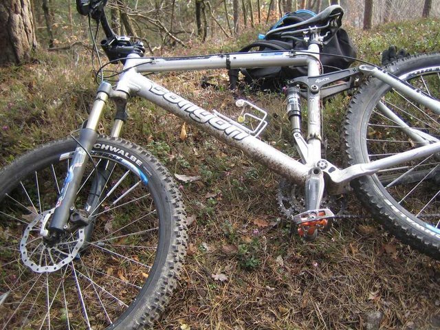

geändert hab ich nicht viel: 210 Scheiben, X-GEN Umwerfer, andere Griffe u. Salsa Schnellspanner. Die Conti Gravity UST sind nicht der Brüller, aber bisher hab ich keine Alternative bis max. 2,3 UST gefunden.
im Einsatz gestern in Meran:
Gruss
Oli
