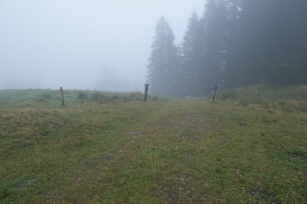

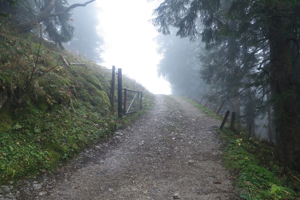

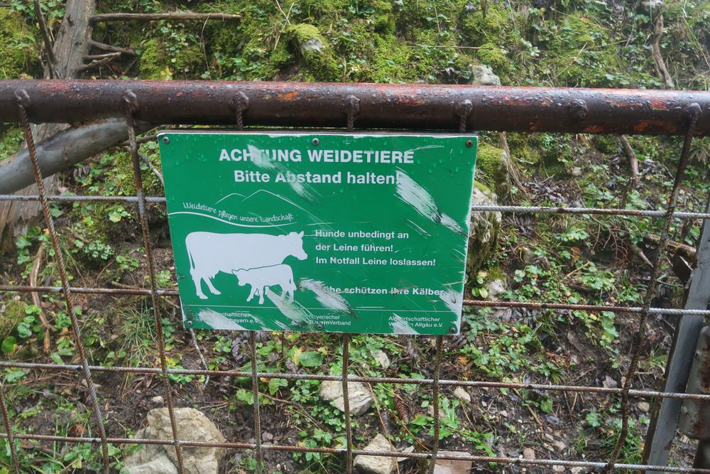

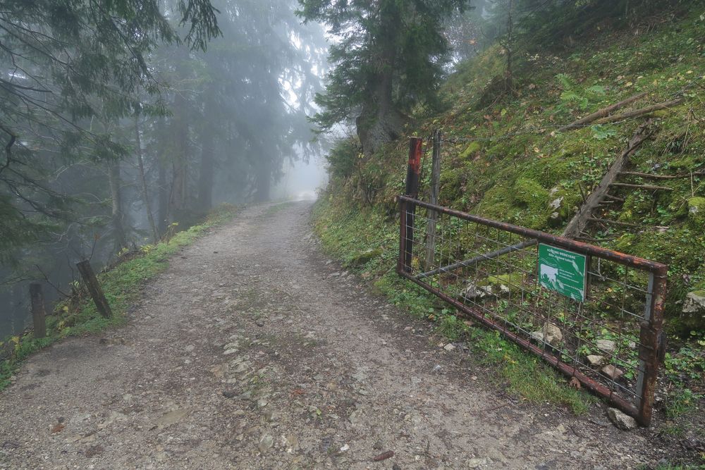

Das ist das Gatter vor der Rauhalm, das verhindert, dass der Bikerouter mich drüberführt:
Das Gatter mag im Sommer bei Weidebetrieb geschlossen sein, aber man kann es jederzeit öffnen und wieder schließen. Ein Verbotsschild steht weder davor noch danach.

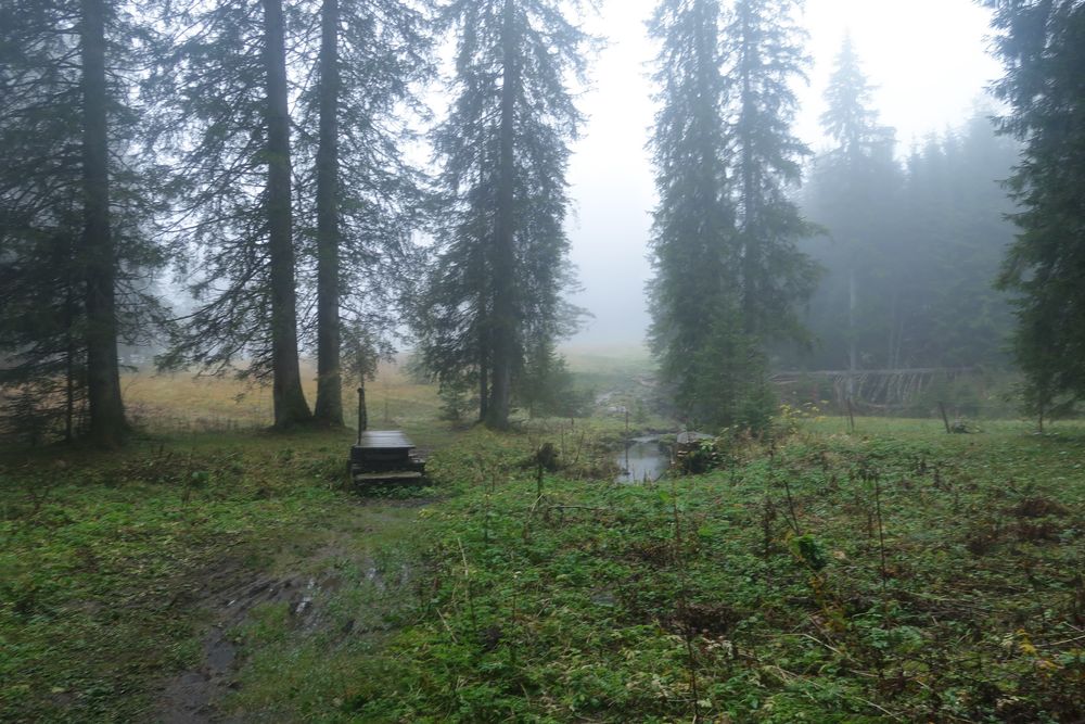

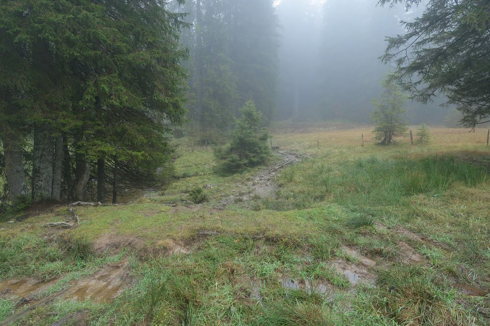

Auf den nächsten beiden Bildern erahnen wir die Stelle mit dem "Gurnbach". Keine Ahnung, was da in der OSM getaggt ist, ist in Wirklichkeit eine ziemlich feuchte Wiesensenke, wo sich der Pfad im zertrampelten Hochmoor in größeren Pfützen und kleineren Tümpeln verliert, um zu einer Holzbrücke zu führen, welche einen kleinen Bachlauf überquert. Danach bleibt es noch für etwa 20 Meter recht feucht, dann kann man wieder aufsitzen und weiterfahren. Auch hier weit und breit kein Verbotsschild oder irgendein Hinweis einer Naturschutzbehörde, die empfindliche Natur zu schonen.

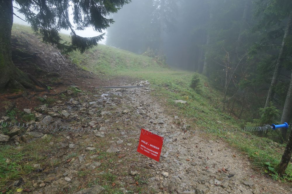

Wie wäre denn ein Stromzaun zu vermerken (hier geschlossen)?
(und hier geöffnet)

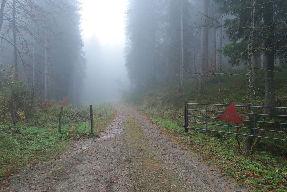

Und dieses Gatter?

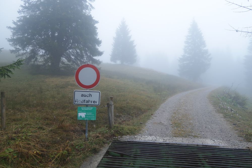

Hier übrigens eines dieser typisch bayerischen, illegalen Verbotsschilder: Zufahrt zur Weidalm auf Forststraße. Hier macht jemand auf ziemlich dicke Hose, nur dass er dafür überhaupt kein Mandat hat. Man könnte auch Rechtsbeugung dazu sagen...
Vor diesem Hintergrund wird man schonmal nach dem "Warum" der Bikerouter-Ergebnisse fragen dürfen.
Anhang anzeigen 2030545Anhang anzeigen 2030544Das Gatter mag im Sommer bei Weidebetrieb geschlossen sein, aber man kann es jederzeit öffnen und wieder schließen. Ein Verbotsschild steht weder davor noch danach.
Alles klar, Danke fürs überprüfen. Dann würde ich sagen, da kann allgemein ein "access=yes" oder "access=permissive" ran getaggt werden. Es ist ja für jeden Verkehrsteilnehmer möglich (und nicht verboten) das Hinderniss ohne größeren Aufwand zu passieren. Möchtest du es selbst in OSM einpflegen, oder soll das jemand von uns erledigen?
Anhang anzeigen 2030554 Anhang anzeigen 2030555
Ok. Auf dem ersten Bild ist weiter hinten der Zaun zu sehen, der teilweise auch in OSM gemappt ist. An der Stelle, wo der Pfad durch den Zaun geht, ist keinerlei Hinderniss erkennbar? Auch kein eventuell kürzlich demontiertes? Die Stelle im Zaun ist einfach nur offen?
Der Zaun und das Hinderniss wurden erst vor zwei Jahren in OSM hinzugefügt, die Info ist also eigentlich nicht sooo alt. Wurde als "Kissing Gate" (OSM Wiki) mit explizit nur Fußgänger-Access und explizit keinem Bike-Access gemappt (wobei letzteres manchmal auch getaggt wird, weil es dem Mapper nicht möglich erscheint, da mit dem Fahrrad durchzukommen, obwohl es eigentlich nicht explizit verboten wäre).
Wenn da wirklich nichts zu sehen ist, würde ich das Hinderniss in OSM entfernen.
Wo wir schon dabei sind, Beispiele für Sinnhaftigkeit oder nicht zu bemühen:
Anhang anzeigen 2030552 (und hier geöffnet)Anhang anzeigen 2030550
Stromzaun wäre wohl mit barrier=fence + fence_type=wire und entsprechenden access-tags (in dem Fall access=yes) zu taggen.

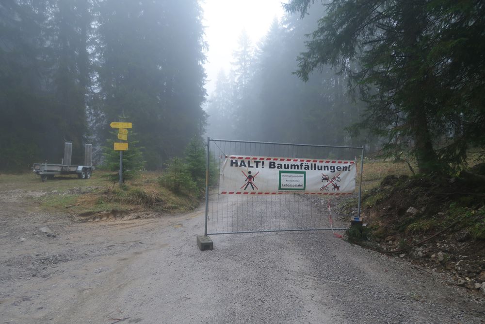

Oder eine temporäre Sperre? (Ok, lassen wir das, die Frage war rhetorisch.)Anhang anzeigen 2030558
https://www.mtb-news.de/forum/attachments/ximg_1272-jpg.2030543/
https://www.mtb-news.de/forum/attachments/ximg_1274-jpg.2030545/
https://www.mtb-news.de/forum/attachments/ximg_1273-jpg.2030544/

isartrails schrieb:
Auf den nächsten beiden Bildern erahnen wir die Stelle mit dem "Gurnbach". (...) ist in Wirklichkeit eine ziemlich feuchte Wiesensenke, wo sich der Pfad im zertrampelten Hochmoor in größeren Pfützen und kleineren Tümpeln verliert, um zu einer Holzbrücke zu führen, welche einen kleinen Bachlauf überquert. Danach bleibt es noch für etwa 20 Meter recht feucht, dann kann man wieder aufsitzen und weiterfahren. https://www.mtb-news.de/forum/attachments/ximg_1280-jpg.2030554/ https://www.mtb-news.de/forum/attachments/ximg_1281-jpg.2030555/
Ich war so damit beschäftigt, zu sehen, wo ich hintrete, um nicht mit den Bikeschuhen in einem Sumpfloch stecken zu bleiben, dass ich überhaupt nicht wahrgenommen habe, dass da ein Zaun war... Doch, da ist was: Habe den Übergang gefilmt, da erkennt man ganz gut einen winzigen Übertritt aus Holz. bei min 00:41, anschl. ist auch die Holzbrücke zu sehen. Youtube: lu3fcVfpG9M
Der Zaun und das Hinderniss wurden erst vor zwei Jahren in OSM hinzugefügt, die Info ist also eigentlich nicht sooo alt. (...)
Wie oben geschrieben, als ich am Mittwoch da durch bin, konnte man feuchten Fusses durch. Wie es im Sommer ausschaut, kann ich nicht sagen. Aber wer nicht zwei linke Füsse hat und in jeder Hand ein schweres E-Bike balanciert, sollte den Übertritt schaffen.
