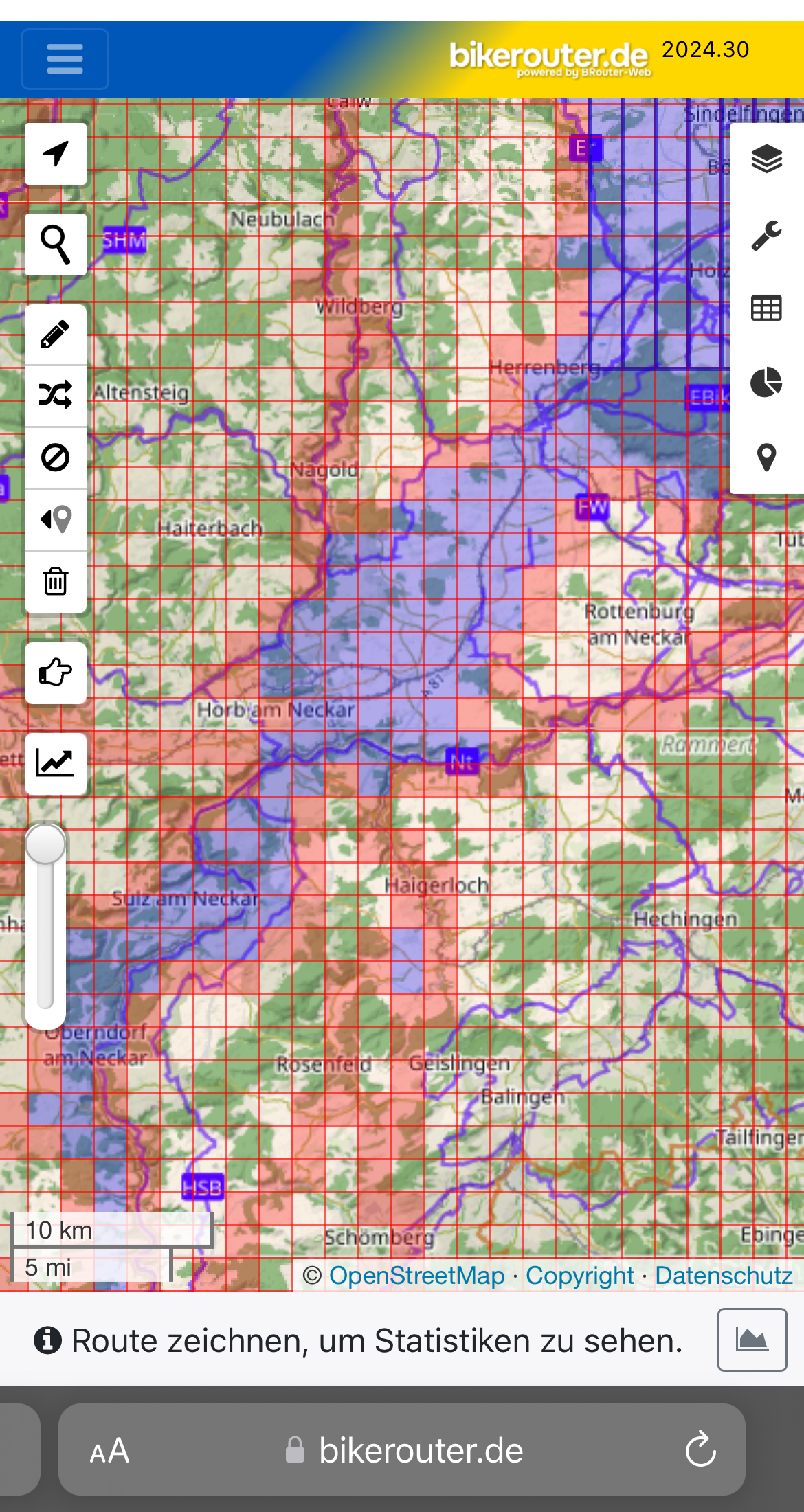

Unterwegs mal schnell etwas umplanen - das habe ich mir schon das eine oder andere Mal gewünscht. Beispiel: Brücke über einen Fluss wegen Baufälligkeit gesperrt, Suche nach einer schönen Umleitung erforderlich.
An sich wäre jetzt der gesamte Prozess direkt unterwegs möglich, inklusive Export als GPX und Upload in Garmin Connect.
Es müsste nur noch der Garmin Edge während einer aktiven Aufzeichnung die neue Strecke synchronisieren können, dann wäre es perfekt.

Unter Android ist Squadrats.com leider oft recht ungenau
Spannend, auf dem iPhone wird die Position auf Squadrats so genau angezeigt, wie man es erwartet und auch z. B. das Garmin Edge sie darstellt. Ist das vielleicht eine Einstellungssache? Es gibt ja Privacy-Features, die die aktuelle Position mit Unschärfe versehen.
Leider ist Squadrats unterwegs unter Android extrem ungenau, da sprechen wir von hunderten Metern Abweichung. Da dies bei mehreren Android Smartphones der Fall ist, scheint es ein allgemeines Problem zu sein.
Könnte mir das auch nicht anders erklären als dass es ein Android Privacy Feature ist was die tatsächliche präzisere erfasste Position dem Browser vorenthält und eine entsprechende Ungenauigkeit hinzurechnet. Keine Ahnung ob man das in Android umstellen kann / evtl. eine andere Browserapp nutzen muss o.Ä... Definitiv kein Problem der Squadrats Mobile Site an sich.

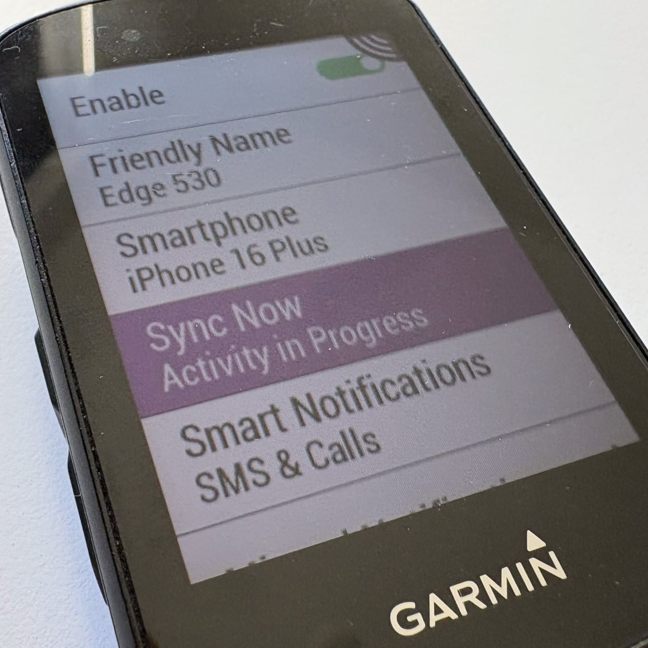

und die mit Garmin Connect teilen
Der Weg ins Garmin Connect ist kein Problem. Aber von dort auf das Device klappt zumindest mit dem 530er nicht. Ich habe aber gestern gehört, dass das zumindest mit einigen Garmin Edge-Varianten klappen soll.
Auf dem 530 steht der Hinweis „Activity in Progress“ am Sync-Item, es lässt sich dann nicht aktivieren.
Das ist natürlich äußerst unpraktisch. Beim Wahoo hatte ich ein ähnliches Problem, da klappte das Nachladen von weiteren Länderkarten während einer einer laufenden Transalp-Aktivität partout nicht. Hab dann das Tracking beendet und hinterher die Aktivitäten zusammenbasteln müssen. Aber nichtmal neue Routen syncen können während einer Aufzeichnung ist nochmal anders ungünstig 😅

Wenn man die Navigation anhält (Aktivität läuft weiter), soll es mit Connect funktionieren. Man muss allerdings etwas warten, bis die Synchronisation durch ist - dass der Prozess läuft wird leider nicht angezeigt und dauert mit Bluetooth länger.
ok hab den 1040
Werd es die Tage während einer Aktivität/Route nochmal testen
