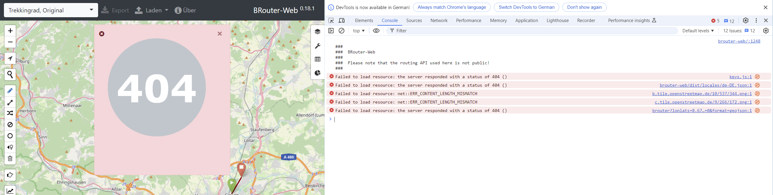

Nachdem ich jetzt mehrmals gelesen habe, dass es recht einfach sei, eine eigene BRouter Instanz zu bauen, wollte ich das nun auch mal versuchen. Obwohl ich jetzt nicht ganz unbeleckt bin in Sachen IT, habe ich dann doch nach ein paar Stunden aufgegeben.
Gemäß Anleitung habe ich mir hier das neueste Release (Standalone) heruntergeladen und auf meiner Synology installiert. Der Webzugriff funktioniert soweit (Weboberfläche samt Karte wird angezeigt), allerdings nicht das Routing. Es scheinen also noch Komponenten zu fehlen.
Also versuchte ich, die BRouter Engine auch noch zu installieren, aber bei der dortigen Anleitung verstehe ich nur noch Bahnhof.
Daher meine Frage, gibt es hier irgendjemanden, der das schon mal "ganz einfach :)" umgesetzt hat und mir sagen kann, was denn zu tun ist?

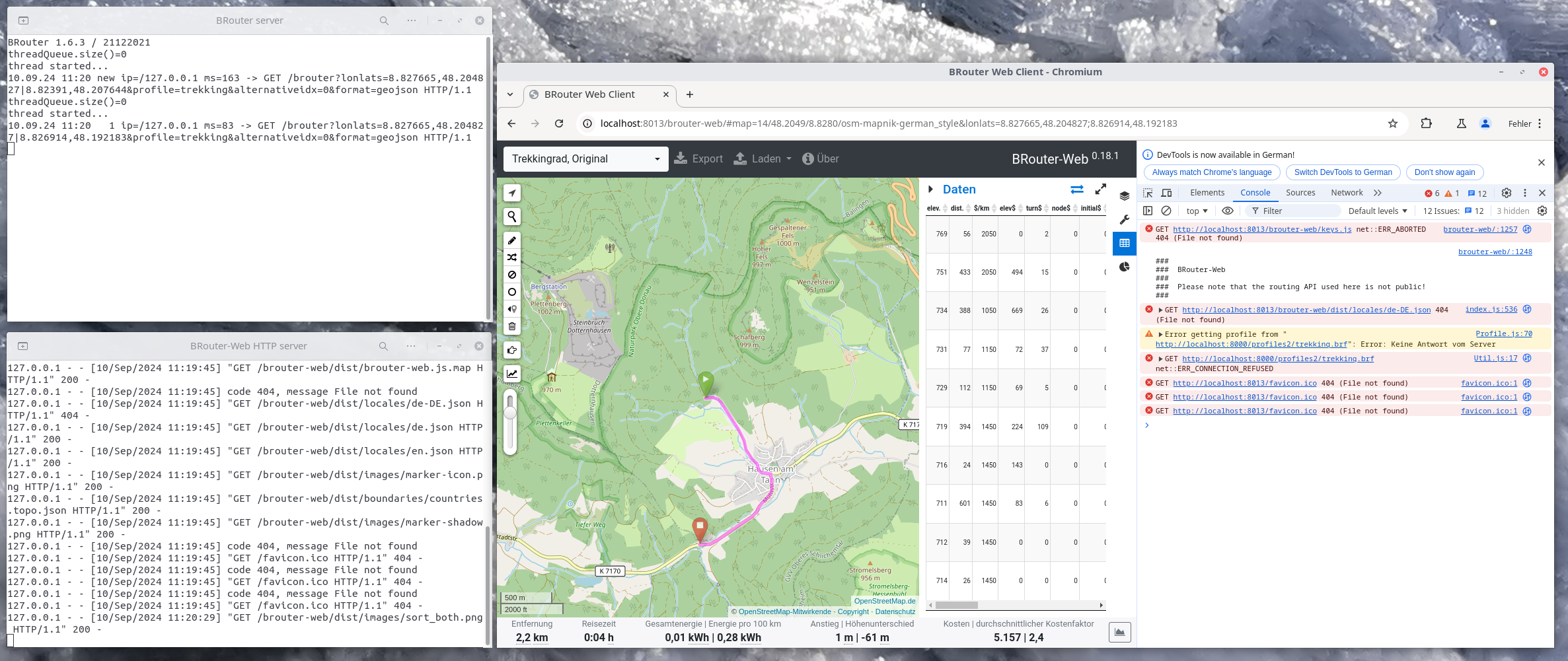

Hallo Björn, ich habs gerade nach einigem hin und her unter Linux hingekriegt.
Die brouter-engine ist bei brouter-web bereits dabei. Was bei mir das Problem war, war dass das Startskript run.sh das erste Terminal mit dem brouter-Server geöffnet hat und damit aber aufgehört hat.
Erst als ich hinter die beiden x-terminal-emulator Befehle ein "&" ans Ende der Zeile gesetzt hatte, startete auch der brouter-web server. Außerdem war der Port 8000 bei mir offenbar schon belegt, ich hab stattdessen 8013 genommen, dann klappte alles.
So sieht also mein erfolgreiches run.sh aus:
#!/bin/sh
cd "$(dirname "$0")"
# start script for standalone zip
# start BRouter server on localhost
x-terminal-emulator -T "BRouter server" -e "./standalone/local.sh" &
# start HTTP server for current directory (for brouter-web and profiles)
#x-terminal-emulator -T "BRouter-Web HTTP server" -e "python -m SimpleHTTPServer 8000"
x-terminal-emulator -T "BRouter-Web HTTP server" -e "python3 -m http.server 8013 --bind localhost" &
# open BRouter-Web in default browser
xdg-open http://localhost:8013/brouter-web/
Schöne Grüße Rolf

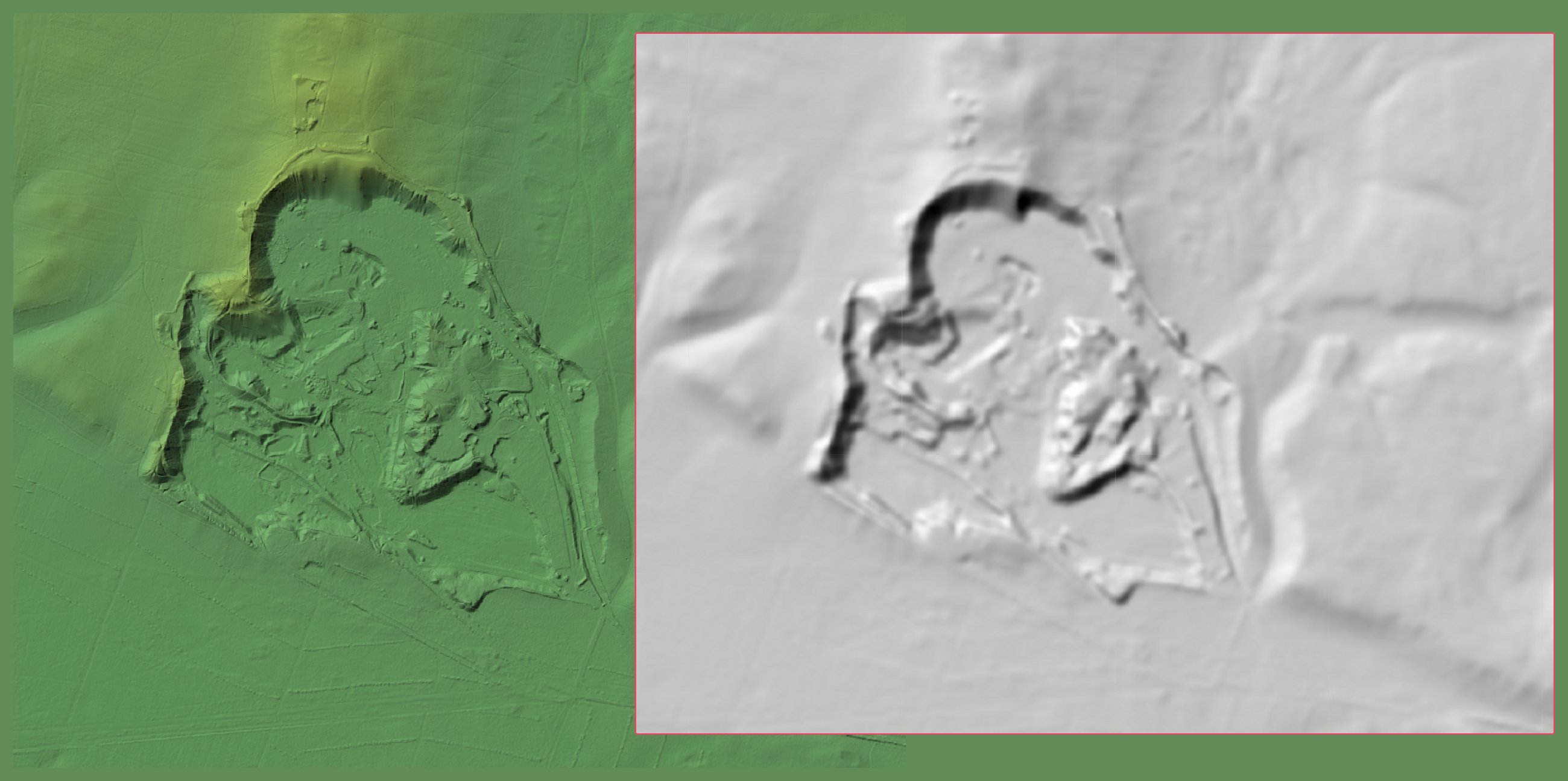

Ich freue mich auf den Tag, an dem du die wirklich hochauflösenden Geländeschummerungen entdeckst 8-)
Na komm, jetzt so anzuteasen ohne zu erklären welche und wie Du die betrachtest ist jetzt aber fies. 🤣 Sind das die Sunny LIDAR Daten direkt in QGIS betrachtet? Über Bikerouter und nen fertigen Tileserver ist halt so herrlich bequem, flüssig und schnell.. 😅 Wenn ich deinen Screenshot so sehe, weckt das schon wieder das Bedürfnis, "schnell" die Daten zu laden und ein Bilderset für einen eigenen Tileserver lokal zu rendern und zu starten 🙈
Hallo Rolf,
danke für deinen Input, ich denke, bei mir liegt es aber wohl an der Tatsache, dass ich das ganze auf einer Synology aufsetzen möchte. Irgendetwas funktioniert hier aber nicht im Zusammenspiel mit den ganzen Ports, der Webstation und der Domain, aber ich bin noch nicht dahinter gekommen, was ich hier tun muss.

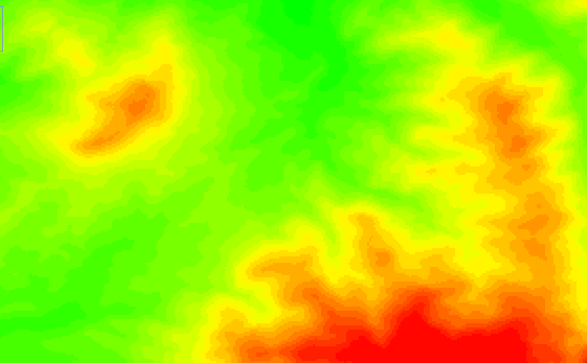

So out of the box kann ich nichts geeignetes finden. Existierende Relief Maps, die ich gefunden hab, waren immer zu generisch und meistens vermutlich auch im falschen Format. Das müsste parametrisierbar sein um es sinnvoll zu nutzen. Ich versuch, meinen eigenen Tile-Server zu bauen, der die Tiles aus SRTM30 Daten generiert. Ich hab nur mal versucht, die ca. 100 km² (?) um meine Hometrails darszustellen wie ich mir das vorstell:
  • SRTM30 parsen
  • Höhe auf min/max (250hm/750m) begrenzen bzw. abschneiden
  • Helligkeiten auf den Kontrastumfang normalisieren
  • Weiter "diskretisieren" auf 25hm-Schritte
  • In Farbverlauf umrechen (grün <= 250hm, rot >= 750hm)
  • Als PNG über REST zugänglich machen
Für ein Overlay müsste man noch die Parameter per URL übergeben, daraus die Kacheln in verschiedenen Zoom-Stufen berechnen und cachen. Evtl. auch direkt zur Laufzeit die entsprechenden SRTM30-Daten downloaden. Vielleicht auch Layers für farbige Höhenlinien und Vektor-Pfeile für den Gradienten bauen. Und ein Haufen an Performance-Optimierung, vor allem wenn man wenig Ahnung von Karten und Bilderverabeitung hat... Mal schauen wie weit ich komm, aber sieht nach einem spaßigen Projekt für den Winter aus.
Einen eigenen Tileserver bauen ist tatsächlich recht simpel, ich hab das vor einigen Wintern auch schon gemacht, als ich basemap.de noch nicht entdeckt hatte. Hatte mir da die LIDAR Schummerungs-Bilddaten vom Kartenportal für BW per automatisierter Python Abfrage "geborgt", diese dann in QGIS georeferenziert, und generell ist alles was nach QGIS kommt dann sowieso nicht schwer, also einfach deine SRTM Daten da reinziehen. Performanceoptimieren musst Du da nicht wirklich groß, QGIS kann dir ein komplettes XYZ raster Tileset in Wunschauflösung ausspucken. Hier aus meinen (leider nur kurzen groben) Notizen von damals. Viel Erfolg!
  • Bilder abgefragt wie Python Script
  • Bild in QGIS georeferenziert (Alternativ: World File anlegen zum automatischen Georeferenzieren beim Import in QGIS)
  • Bilder über QGIS processing Tool als X Y Z raster Tiles abgelegt
  • lokalen XAMPP server installiert mit tileserver-php-master von github
  • auf dem lokalen Server XYZ tiles abgelegt
  • in Brouter als custom (Overlay)Layer hinzugefügt
