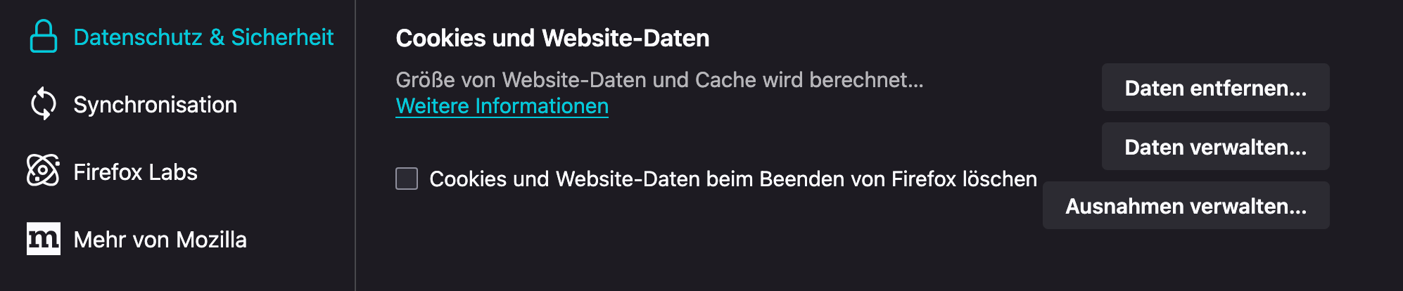

Ich hab mit den Custom Overlays generell das Problem, dass die bei jedem Neuladen der Browser-Adresse wieder weg sind. :confused:
Prüfe deine Browser-Extensions/-Einstellungen.
Die Konfiguration der Kartenlayer und -overlays wird im Local Storage des Browsers gespeichert. Wenn dieser funktioniert, merkt sich das Programm auch die Einstellungen zwischen Reloads.
Äh, ja, das sagt sich so leicht...
Aber welche von den tausend Einstellungsmöglichkeiten?
Ist ja nicht so, dass ich nicht gesucht hätte...
(Firefox auf Mac, 115.28.0esr)
hab Firefox schon lange nicht mehr als Hauptbrowser, aber hast Du hier geschaut ob der Haken aus ist?
Wenn nicht, entweder rausnehmen oder ne Ausnahme für bikerouter.de einrichten wär jetzt mal mein Ansatz..
