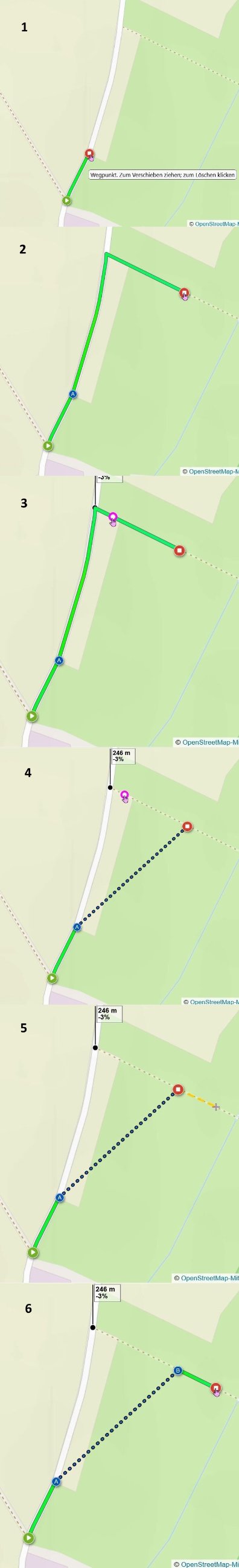

Alternativ: Punkte bis vor und nach die Stelle setzen, und dann 1x auf den "Umweg" klicken, um ihn in deine Luftlinie zu verwandeln.
https://bikerouter.de/#map=16/47.49...6061,47.488819&straight=2&profile=hiking-beta
Ich finde diese Funktion leider nicht.
@kubus0815
Die Wegpunkte ganz normal setzen.
Bild 2 - will ich eine Verbindung (Luftlinie) zwischen Punkt A und dem Endpunkt, setze ich
den Mauszeiger auf die Route zwischen diesen Punkten (Bild 3).
Dann einmal auf die Route klicken (Linksklick), und die Punkte werden mit der gepunkteten Luftlinie verbunden (Bild 4).
Anschließend einfach die Route mit dem Setzen neuer Punkte fortsetzen (Bild 5 und 6).
