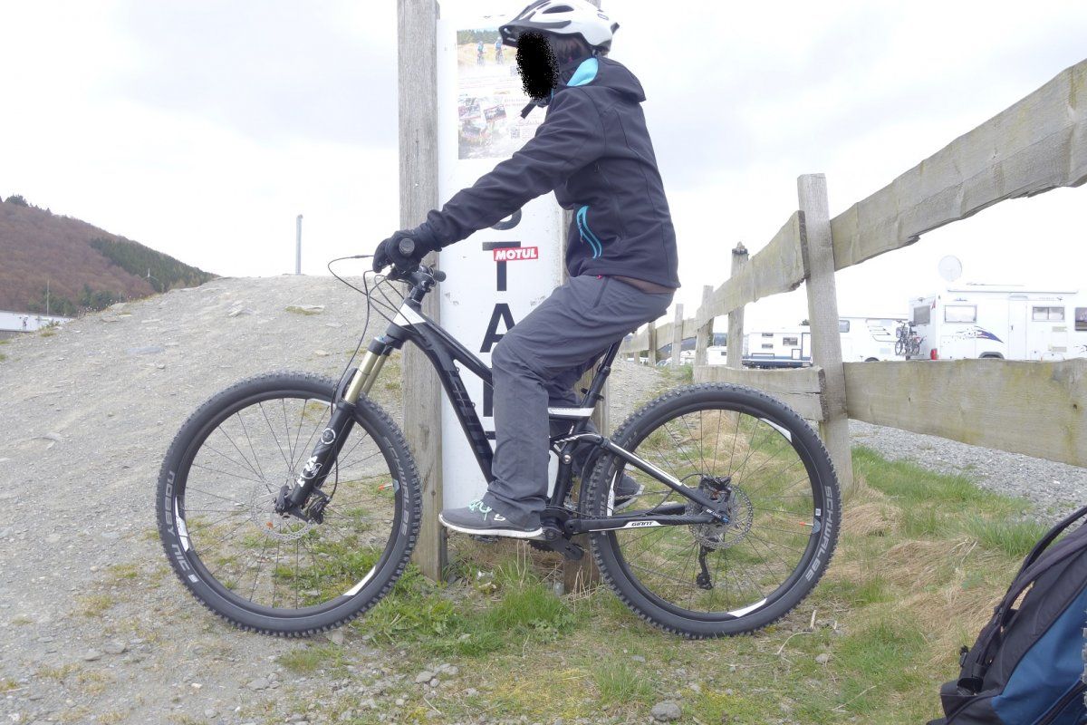

So, ich bin heute mit meiner Freundin, einem Kumpel und seiner Freundin in Willingen gefahren und wir haben uns das Giant Trance 2 LTD in S geliehen.
Anfangs sei gesagt, dass meine Freundin davor noch nie auf einem MTB saß und es für sie ziemlich ungewohnt war. Sind erst mal nur die Straße rauf und runter gefahren, damit sie mal ein bisschen Gespür für das Rad bekommt und die Bremse, Schaltung, Variostütze etc.
Die 100mm Hub sind definitiv zu viel. Auch tritt sie sehr stark von hinten. Sattel so weit es ging nach vorne und das hat immer noch nicht hin gehauen. Sie hat sich zwar im Laufe des Tages schon sehr wohl gefühlt, aber ihr fehlt auch der Vergleich zu anderen kleinen Größen.
Zu lang finde ich es auch.
Auf dem Giant Intrigue in XS saß sie auch kurz, aber das war sehr sehr ähnlich zum Trance.
Die Überstandshöhe war für sie gut.
Anbei ein paar Bilder, damit ihr das mal seht:
Als nächstes kommt das Speci Rhyme in XS. Alleine von den Geometriedaten passt das doch eher.
Trotzdem hatten wir alle viel Spaß und sie findet gefallen am MTB.

Punkt 1: wieviel sag hat das Bike auf dem Bild denn hinten? Viel zu viel so wie das für mich aussieht
Punkt 2: sie sitzt viel zu aufrecht und auf mich wirkt es zu kurz. Spacer über den Vorbau, evtl noch ein flatbar dazu und einen Ticken länger dürfte das Bike auch sein.
Punkt 1 sorgt dafür, dass Punkt 2 noch kürzer/höher rüber kommt, als das rad vermutlich in echt war.
Aber die spacer unter dem Vorbau müssen in jedem Fall weg. Sonst is das vorne zu hoch!
Ca. 20% Sag. Habe meine Dämpferpumpe dabei gehabt.
Danke für deinen Input.

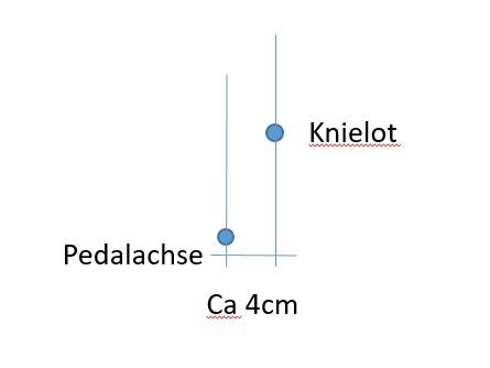

Schau dir mal bitte den Sattel in Bild 3 an. Den habe ich so weit es geht nach vorne geschoben, damit sie überhaupt anständig in die Pedale treten kann.
Vorher sah das so aus mit Pedalachse und Knielot:
Spacer wollte ich nicht entfernen bei einem Leihbike. Weiß nicht wie sich das verhält am Leihbike zu schrauben.
Der Lenker war generell zu hoch und der Sattel zu niedrig. Lenkerüberhöhung von ca.2-3cm hatten wir.
Es kommen noch andere Termine, wo wir uns Räder ausleihen und dann fahren. Dann frage ich aber auch direkt nach, ob man die Spacer dann entfernen kann, damit es passt.

Aufrecht sitzen hat ja aber nix mit dem Knie lot zu tun. Letzteres stellt man so ein, wie es soll. Und wenn man dann zu aufrecht sitzt, muss man an Vorbau oder reach arbeiten.
Beim größeren Rahmen müsstest du den Sattel genauso vor schieben. Die Winkel ändern sich bei giant über die Größen ja nicht meines Wissens nach. Wird nur länger das Rohr.
Aber nur meine Einschätzung, ich finde es sieht zu kurz aus. Kann ja auch sein, dass sie es genau so gern hat.
Das mit dem sag verwundert mich hingegen sehr. Schaut aus wie 50% oder so finde ich
Aber die spacer machen viel aus. Vielleicht kannst du die ja nächstes Mal noch umbauen (evtl vorher nachfragen?)
Ist ja in 2 Minuten gemacht
Naja, sie saß gestreckter, als der Sattel weiter hinten war und sie weiter vom Lenker entfernt war und somit der Reach auch länger wird.
Die übrigen Komponenten hatten ihr restliches getan mit Vorbaulänge und Spacer.
Sie hat sich auch so subjektiv sicherer gefühlt.
Sieht der SAG so brutal aus? Hatte extrem wenig luft drin, damit sich da überhaupt was tut beim SAG und sie überhaupt einfedert beim stehen und sitzen.
Rahmen wird eher n ticken kleiner als größer.

Das komplett über den Sattel zu machen verkürzt den Reach natürlich. Die andere Möglichkeit ist eine kürzere Kurbel...das macht von Haus aus aber von den großen Herstellern nur Specialized bisher soweit ich weiß.
Hast du evtl auch noch ein Bild ohne Fahrerin?
Die Kurbel war 170 lang. Specialized hat eine 165er Kurbel bei den Frauenmodellen.
Ein Bild ohne Fahrerin habe ich nicht. Eine Freundin hat aber ein Giant Trance in S bestellt und dann mach ich Bilder von ihrem Fahrrad.
