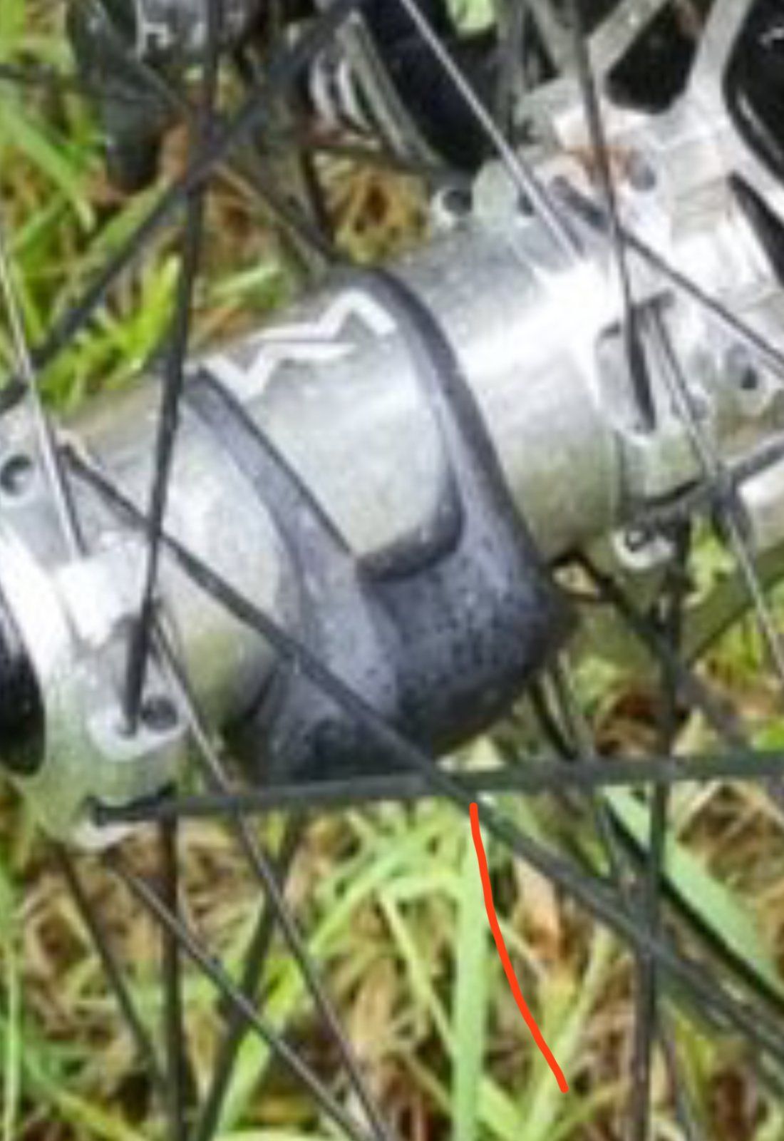

Bauschlosser Toleranzen...Fertigung 0,3 mm verbockt. Sauber!
Immerhin schnell reagiert, aber das ist schon arg daneben. Riecht leider nach Null Endkontrolle.
Hoffe das kommt nicht so oft vor, sonst sehe ich Nika schon mit.
Wenn da die Toleranzen nicht mehr stimmen, is auch nich gutbeim rad ists so wie bei den frauen, solang sie noch tschäntschen(knarzen) ist alles gut, wenn sie ruhig sind muss man aufpassen![]()
Probleme kanns bei jedem Hersteller mal geben, die Frage ist wie damit umgegangen wird:Bauschlosser Toleranzen...
Hmmm Endkontrolle is da schwierig. Das Drehteil purzelt von ner CNC beim Zulieferer. Der schlampt vielleicht bei der Einstellung und macht sowieso keine 100% Kontrolle. Der müsste halt ordentlich Chargenweise Stichproben (Schichtbeginn/Schichtende, erstes/letztes Teil pro Auftrag,..) prüfen um sicherzustellen daß sowas nicht raus geht.
In der Rahmenmontage ist es dann fast schon zu spät. Es lässt sich alles schön leicht zusammenstecken, und wenn der Bolzen festgezogen ist spürt man auch kein Spiel mehr. Leichtgängig ist auch Alles, passt..!?
Hab gestern Nacht noch Dan angeschrieben. Und er hat mir direkt heute morgen bereits geantwortet. Die Buchsen sind außer Toleranz, er hat passende da, die er mir zuschicken will...

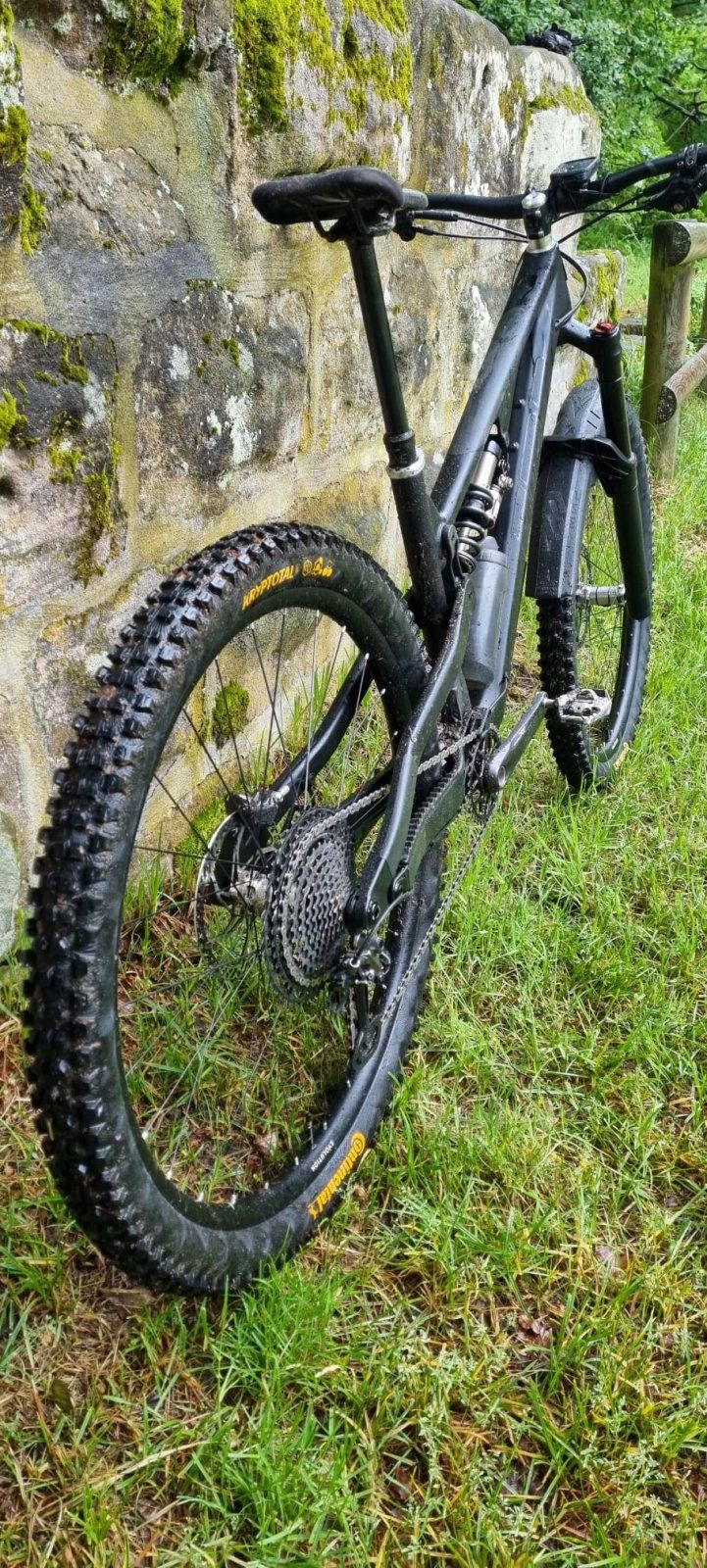

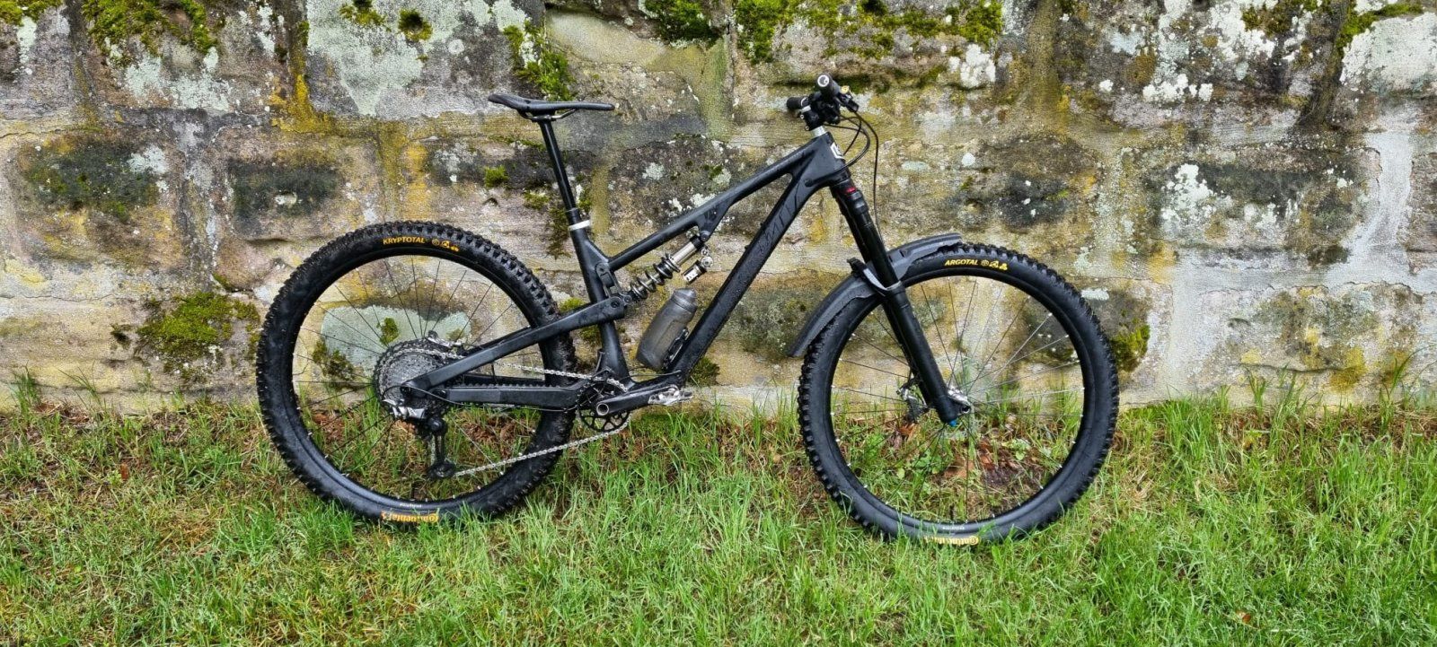

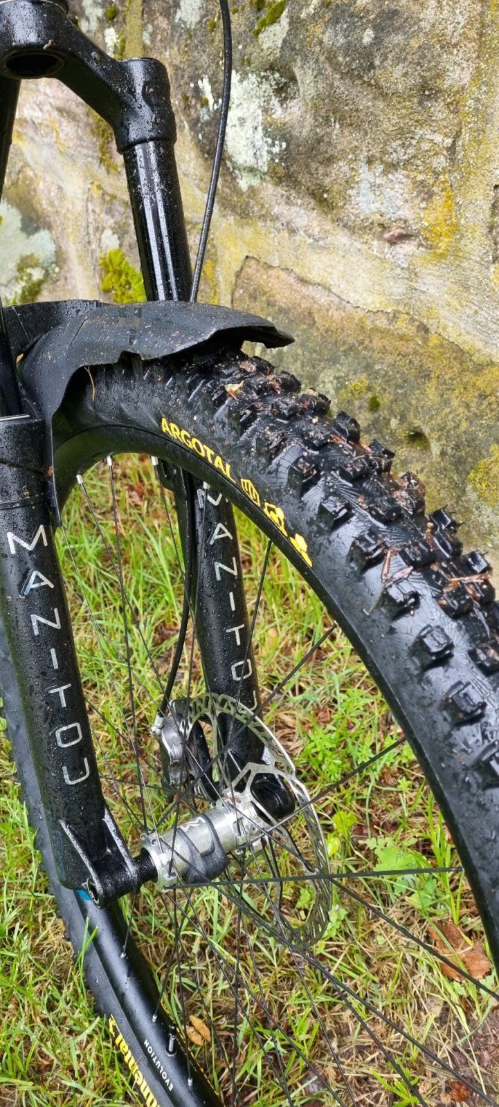

Was hast du hier montiert?So, es Radl ist ready für (nasse) grobe Finale Trails...
heute morgen bei passendem Wetter sogar kurz getestet.
