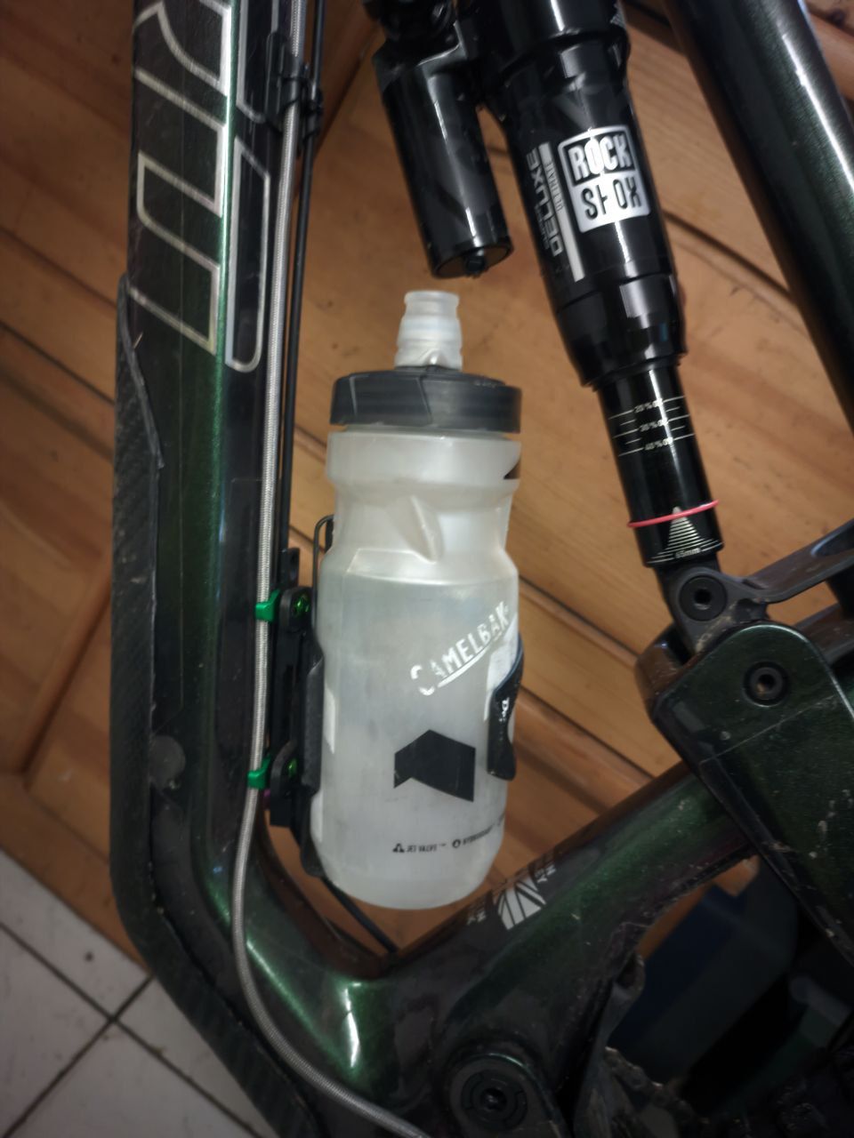

fidlock ... ich hasse das system natürlich hab ich die trinkflasche mittlerweile schon wo angebaut und weiger mich jetzt €20+ für ne 2te flasche mit halterungsgegenstück zu kaufen ;)
Geht mir auch so. Habs angeschafft, weil es halt platzmäßig doch vieles einfacher macht, und halt irgendwie eleganter ausschaut. Mittlerweile fliegt der Kram aber wieder raus.
Die Trinkventile sind eine Frechheit, sowohl das billige Rauszieh-Ventil (damit kann man nicht mehr als einen halben Schluck am Stück trinken weil es von alleine wieder zugeht), als auch das Membrandings mit Deckel (das sifft leicht vor sich hin und lässt sich kaum reinigen).
Unangenehmer Plastikgeschmack in der Flasche nach 2h.
Die Flasche klappert und wackelt doch ganz gut, und ich muss meinen Oneup Pumpenhalter dazu missbrauchen die Flasche in der Drehung zu blockieren, sonst geht sie bei Geschepper aufm Trail doch ganz gern mal stiften.
Auch so, sobald man mal beim Hochschieben aus Versehen auf die Flasche drückt, fällt sie sofort ab. Mit der sehr tiefen Flaschenposition am Aeris ist mir das ständig passiert, scheinbar komm ich da mitm Knie beim Rad Hochwuchten doch oft dran.
Mittlerweile hab ich einfach einen normalen stabilen Sidecage Flaschenhalter montiert, der nervt mich nicht so.
Joah... ne Fidlock Flasche hab ich ja auch dran. Wollte eigentlich ne Camelback Podium, und nen einfachen Standard Flaha. wie ich sie schon lange benutze, aber wegen des PiggyPacks ging das nicht am AM.
Den Fidlock Halter an sich find ich ja prima, und ich hab die Flasche auch noch nie verloren. Die Flaschen sind auch formschön, aber ich find die Qualität auch eher windig. Dicht ist auch nix. Für den Preis leider echt eher ernüchternd. Erfüllt aber bisher ihren Zweck.
Die Fidlock Flasche hatte ich vorher ne Zeit lang (<1 Jahr) am HT benutzt. Zuerst ist die auch nicht abgefallen (gewackelt wie ein Kuhschwanz hat sie aber schon immer), aber mittlerweile reicht's das Rad leicht schräg aus Hüfthöhe auf den Boden dotzen zu lassen, schon fliegt die Flasche weg. Scheinbar leiert der Clipmechanismus um die Magnete aus. Aber ich kauf mir sicher nicht alle halbe Jahre so einen Bottle Connector neu.
Bei mir hat's einen Adapter gebraucht um den FlaHa ein wenig nach unten zu verschieben. Mit ein wenig Laubsägearbeit hat der Pumpenhalter dann auch noch dazwischen gepasst.
Mit dem SDU Air passt es so.

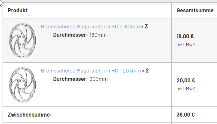

Bin bisher immer die einfachen Magura Storm HT Scheiben gefahren, die waren in allen Punkten besser.
In Verbindung mit den TS Belägen hatten die deutlich mehr Power und waren sehr leise. Mit Sinterbelägen auch gut, mehr Reserven in der Bremspower, und unschönes Quietschen gab's nur bei Nässe.
Bin jetzt echt am Überlegen ob ich die TS Scheiben wieder runter schmeiß.
Allerdings wüsste ich nicht so recht welche ich dann nehmen würde - einfach wieder Magura? Oder doch was anderes, gleichmäßig gelocht würde mir eigentlich gefallen. Und sie sollten mit Sinterbelägen funktionieren, die mag ich irgendwie mittlerweile lieber.

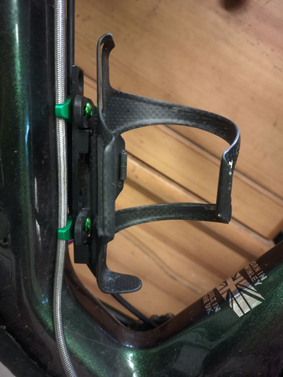

Der sieht sehr schick (und teuer?) aus. Welcher Flaschenhalter ist das denn? (Edit: Schmolke, 'fürchte' ich..?). Und warum hast Du die Pumpe (ggf+Ersatzschlauch..) eigentlich nicht eins weiter oben, am Toolmount befestigt?
Vergeigt und trotzdem gut gelöst. So muss Kundenservice, Tiptop!
Die Magura Scheiben fand ich auch immer super. Günstig, haltbar, halbwegs gleichmäßiges Verschleißbild, und gute Bremswirkung.
Wegen 223mm fahr ich aktuell Galfer Wave. Die sind auch top bezüglich Preis-Leistung, und bremsen nochmal ein bisschen bissiger, nur das Verschleißbild ist recht "wellig" bei den kleineren Scheiben (bei den 223ern nicht so sehr, die haben ein etwas anderes Lochmuster). Allerdings fahr ich nur organische oder semi-metallische Beläge (TS oder Galfer), daher keine Ahnung wie die mit Shimano Sinter harmonieren.
Aliexpress Fund für ca 14€. Hat mein Mann aufgetrieben, ich frag ihn mal ob er den Link noch irgendwo hat. "Deemount" nennt sich die Marke.
Nicht der aller leichteste, aber wirklich gut, der klemmt so stark zu, dass keine Flasche da unwillentlich raus kann.
Weil mein Rahmen keinen Toolmount hat. Leider. Wäre schon praktisch, nicht nur für die Pumpe 😔
Ah.. uuups stimmt da war was mit dem M Rahmen.
FlaHa hab ich gefunden, der Preis ist dann ja völlig o.k. Sieht dem 59,- Schmolke verdächtig ähnlich..

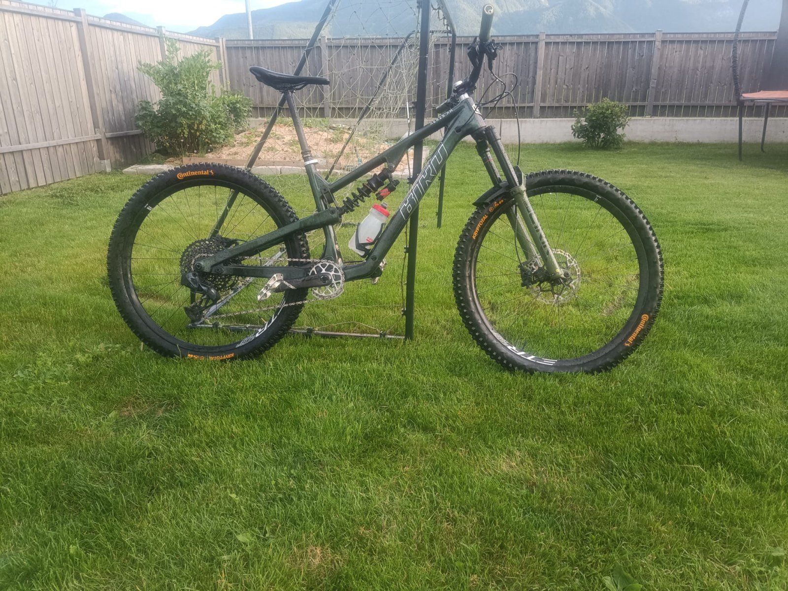

Soda bin jetzt über ne woche nicht mitn bird unterwegs gewesen, und habs dann gestern für ne einigermassen schnelle feierabendrunde hergenommen... also allzuschnell wars nicht, da es doch feuchter war als erwartet (dieser dauerregen nervt mich mittlerweile echt schon)
der alte RS SDU coil 22´mit MST Tuning hatte aber seine jungfernfahrt sowie die der Conti hinten, da mir der trailboss im feuchten einfach zu wenig war.
bin im jetzigen setup irgendwo bei 15,1kg gelandet, das wird aber wohl kein dauerzustand....
bergauf hat sich das rad nach viel mehr angefühlt, dh etwas weniger spritzig, etwas träger und auch satter auf den makadamschotter, falls man sowas überhaupt spüren kann ....
zeittechnisch war das aber nicht rauszulesen, da war ich eigentlich sogar etwas schneller als bei den letzten malen aber das kann auch dran liegen dass der boden einfach etwas fester war oder kA..... (auch war ich allein unterwegs und da hängt meine geschwindigkeit stark davon ab was mir im kopf rumgeistert ....)
Bergab wars dann für die Bedingungen ok, es war zwar nur noch restfeucht von den tagen zuvor aber ich war eher vorsichtig unterwegs. (was auch gut war, gab zumindest eine kl. hangrutschung am montag oder we wodurch die letzte kurve+Steilabfahrt einfach weg war ....)
jamnica leidet heuer stark unter den immer wieder kehrenden regenfällen, und die bäche führen (zu)viel wasser....
der dämpfer hat sich auf jedenfall auf den ersten metern gut angefühlt und auch nochmals etwas satter als mitn vivid, aber das wird noch a bissl dauern bis ich das wirklich verifizieren kann ... bin ihn aber im gegensatz zum vivid nach oben die meiste zeit geschlossen gefahren, da hatte ich zumindest an den etwas steileren rampen und im wiegetritt das gefühl das er mehr schwingt, als der vivid....
€ trinkflaschenhalterung + etwas fettere trinkflasche kommt noch, das ist mal die übergangslösung ... werd ich mir noch anschauen, was ich da noch finde....
€² ja die reifen sind nicht aufs ventil, schrift oder irgendwas ausgerichtet, dazu fehlt mir die muse ;)

Hast du die zu einem ähnlichen Preis wie die Trickstuff Power gefunden oder halten sie vlt länger?
15€ bei Amazon. Haltbarkeit noch keine Ahnung.
