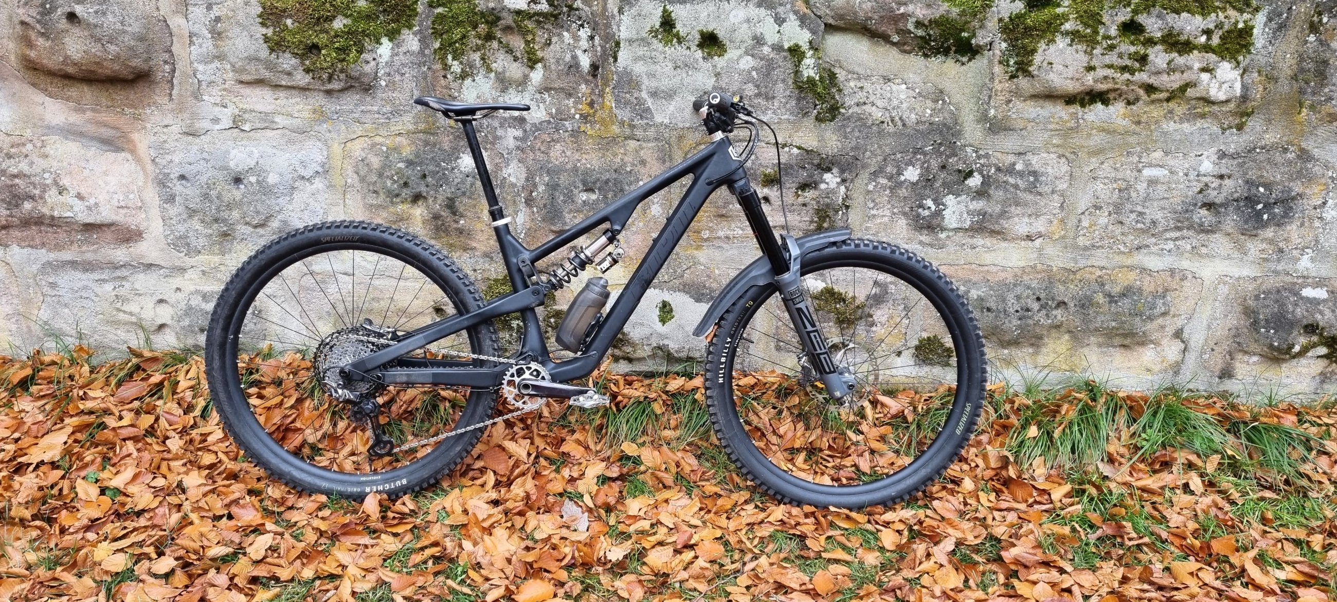

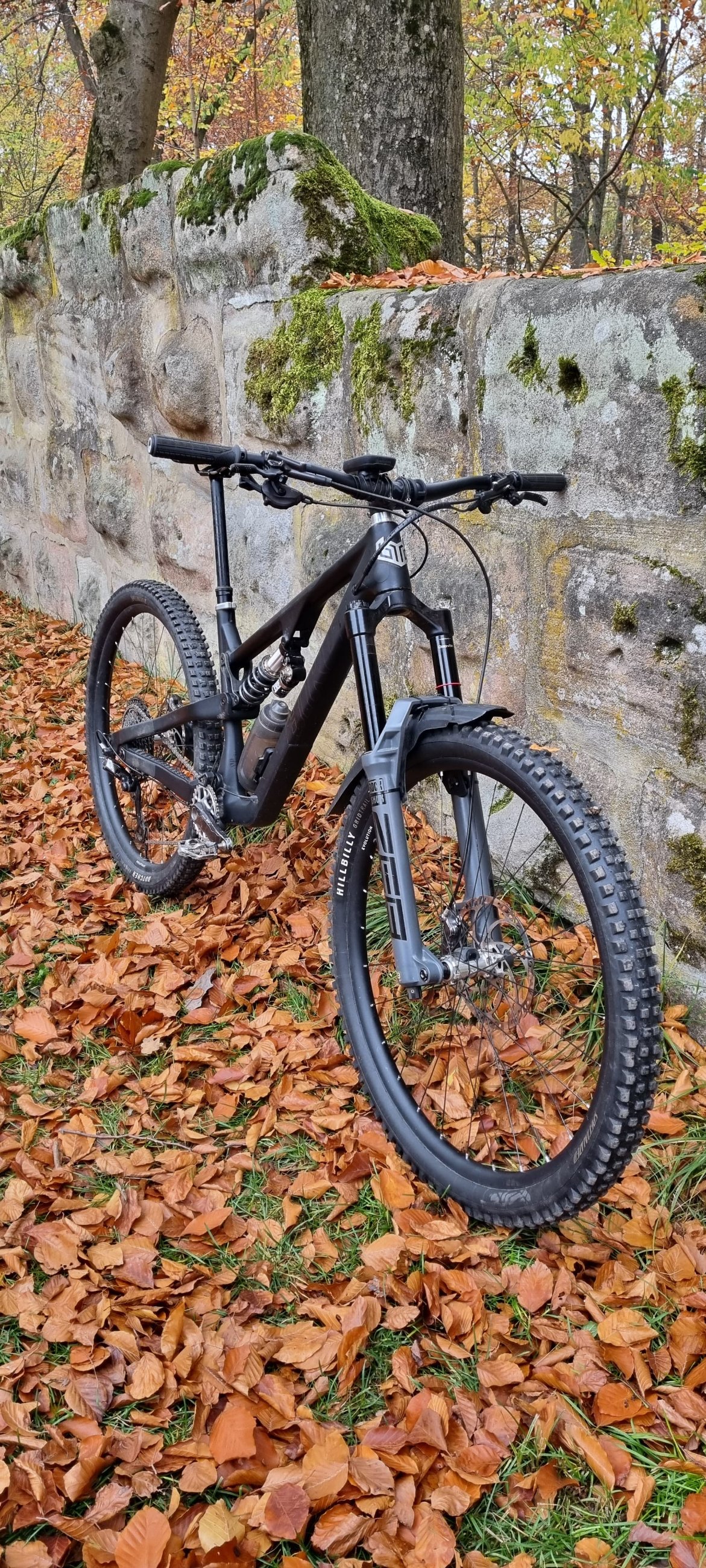

hatte die Gelgenheit, die ZEB von nem Kumpel mal zum Testen auszuleihen. Einmal war ich schon unterwegs. Ja, sie hat Potential. Liegt echt satt am Trail und die Steifigkeit fällt sofort auf, ich fand das sehr positiv. Aber mit Seriendämpfer ist die eher was für schwere Leut, oder solche die so schnell fahren daß sie vieeeeel Druck reinpumpen müssen. Bestimmt toll auf gebauten Highspeed Strecken und Jumplines. Immer sicher, kontrolliert und schluckt grobe Schläge souverän. Aber für rumpelige Endurostrecken und Wurzelfelder ist der Dämpfer zu langsam. Und Pop hatt sie so gar keinen. Das kann die Mezzer deutlich besser. Das Mehrgewicht an der Front ist auch nicht zu verleugnen, auch da freu ich mich schon, meine Mezzer wieder zu bekommen (Is gerade beim Tuner... :D).
An nem Bikepark Baller Enduro könnt ich mir die ZEB gut vorstellen - am Aeris AM ist sie für meinen Geschmack ne Nummer zu wuchtig.
