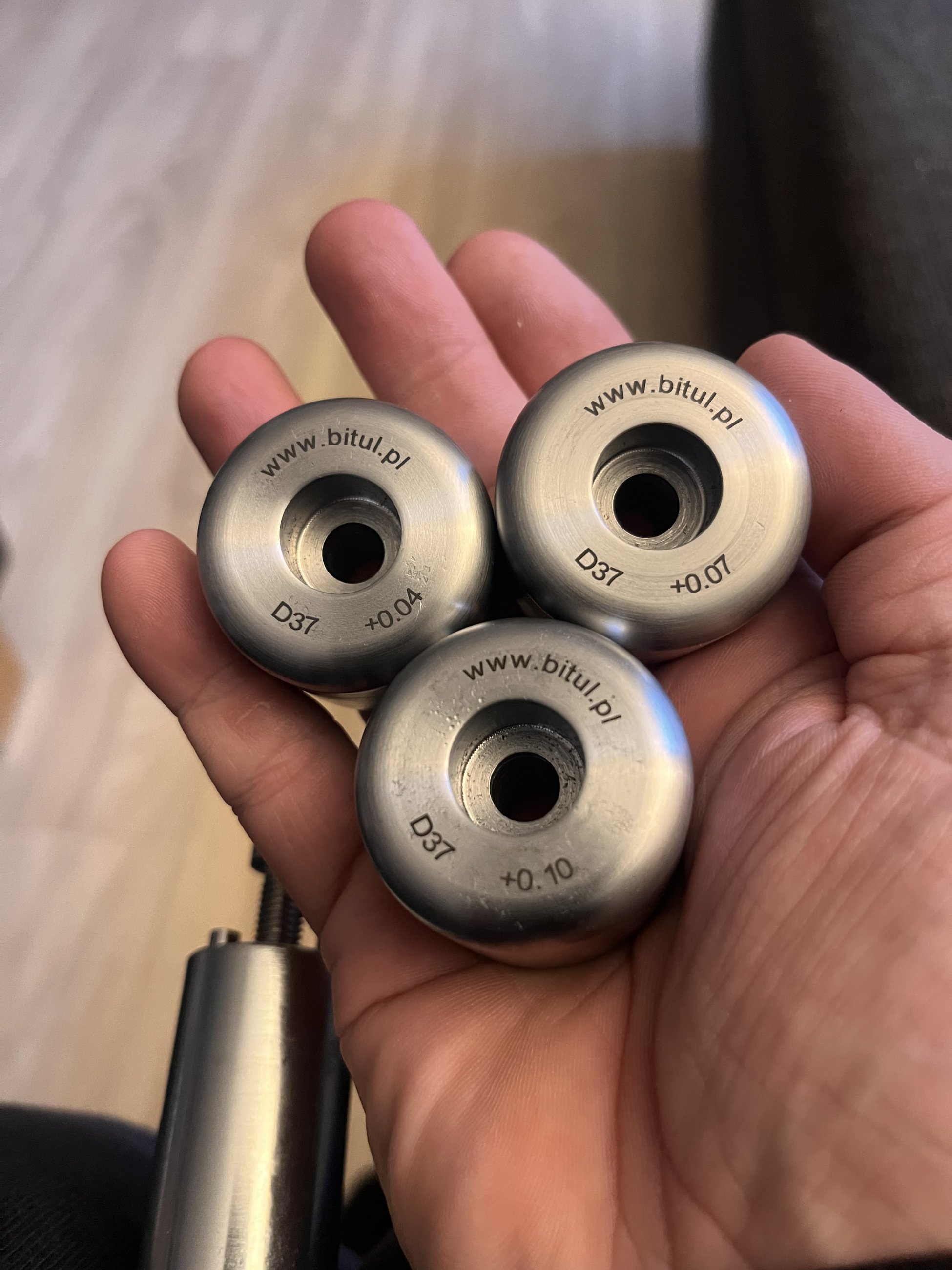

Übrigens danke @Moehrenprincess, dass ich jetzt schon wieder ein Stück näher dran bin, doch mal so einen Kalibrierdorn in die Werkstatt zu legen 🤬
dann warte erstmal mal ab bis @Ralf_T dir von seinen Erfahrungen damit berichtet :D 😇

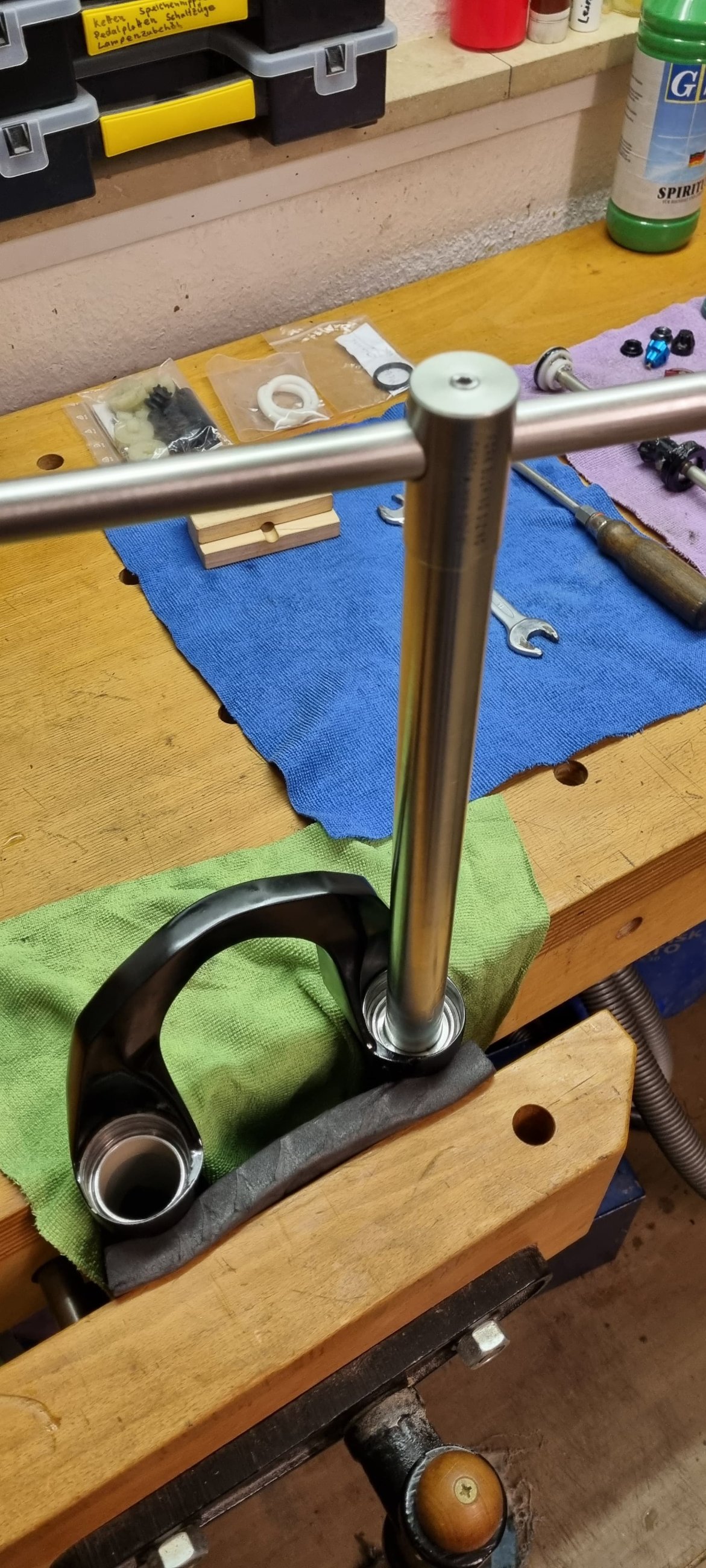

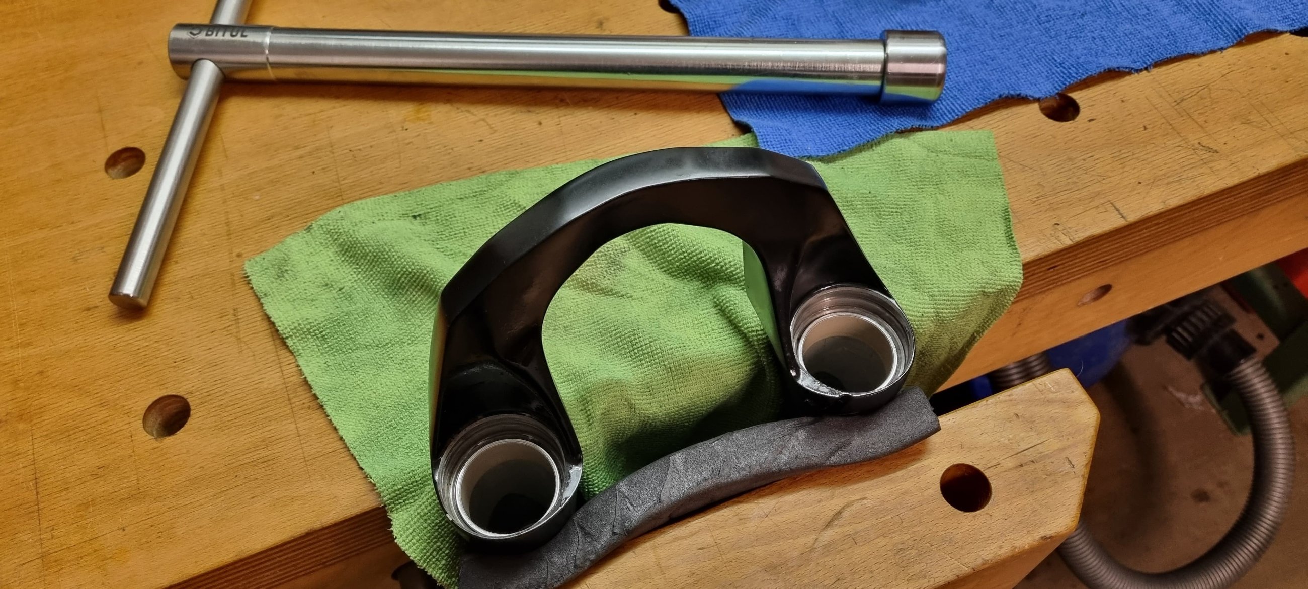

Interessant! Kannst du die von der anderen Seite auch mal fotografieren? Schaut auf den Produktfotos bei Bitul aus als wäre nur die Einlaufseite abgerundet. Wenn die andere Seite kantig ist, kriegt man das dann wieder raus ohne das Bushing zu beschädigen?
auf der anderen Seite ist ne Rundung, aber deutlich kleinerer Radius als unten. Ist primär dann ein Problem, wenn eine Buchse noch zu eng ist d.h. man gerade so mit viel Kraft das Werkzeug rein bekommt und dann (versehentlich..) zu weit nach unten durch die Buchse durch kommt. Dann wieder von unten in die Buchse einfädeln ist spannend, ging aber ohne Beschädigungen. Wenn man erst die oberen Buchsen sauber auf Maß bringt und dann mit den unteren weiter macht ist's kein Thema.
und ich hab auch keine Idee, warum die nicht auch auf der anderen Seite die selbe Rundung hin schleifen :ka:
Da schaut das RMS Tool aus Kanada schon irgendwie "benutzerfreundlicher" und schöner gefertigt aus. Dafür halt preislich drüber und Zollgedöhns. Hmmm....
nachdem der Halter ja auch Geld kostet, wäre so eine spontane Idee, ob du gegen einen gewissen Unkostenbeitrag ;) bzw. Pfand den Halter mal von mir bekommst und du dir selber nur den Satz Dorne im passenden Durchmesser bestellst 🤔
Danke, lieb von dir. Ich hab Werkzeug-Trallala allerdings schon ganz gern in Griffweite, zumal ich für den Freundeskreis auch schonmal Zeugs erledige. Also wenn kommt es mir komplett in die Werkstatt.
Wüsste jetzt an dem Bitul Teil nichts auszusetzen. Ist sehr präzise und sauber gefertigt, und funkioniert sehr gut. Habs heute mal an meiner Mezzer probiert. Der kleine Radius an der Rückzugseite stört auch nicht, wenn man am "Hinweg" gut arbeitet (viel drehen und nicht mit zu viel Kraft durchrammen).
Ich habe nur die +0,04 Stufe verwendet, weil die Gabel dann schon so gut lief, daß die CSU durch ihr Gewicht sanft in die Lowers gerutscht ist. Ich wollte es nicht übertreiben und habe es dabei belassen, um nicht mehr Buchsenspiel als nötig zu riskieren. Warum die Stufe an dem Teil aus Canada nicht dabei ist versteh ich nicht ganz, und wäre für mich definitiv ein Grund es nicht zu kaufen.
Erste kurze Probefahrt auf der Straße war vielversprechend: Es fühlte sich direkt an, als ob die Dämpfung nicht mehr funktioniert. :D Klar kommt dazu, daß die Gabel seit dem Sommer nicht geserviced, aber viel und auch bei schlechtem Wetter gefahren wurde. Das Öl sah so aus als wäre der Service eh nötig gewesen, und neue SKF Abstreifer gabs auch gleich dazu.
Aber ich denke das Kalibrieren hat sich sehr gelohnt. Das Tool kann ich auf alle Fälle vollstens empfehlen:daumen:

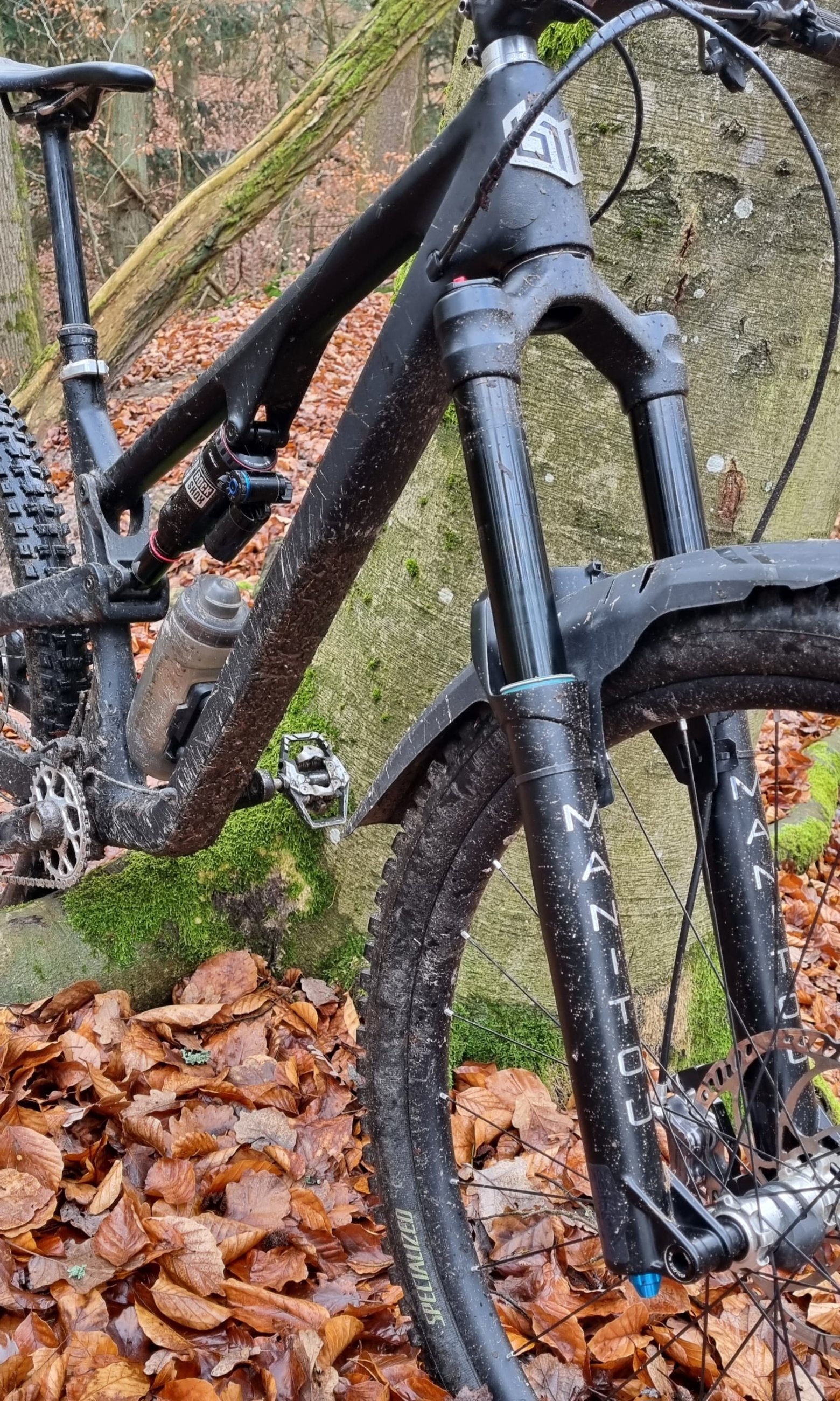

Leider bin ich krankheitsbedingt immer noch nicht dazu gekommen, noch einmal ZEB zu fahren. Allerdings war ich vorgestern mal paar Besorgungen machen, und bin statt mit dem Hardtail, wo die selbst kallibrierte Mezzer drin steckt, mal mit dem Enduro durch die Stadt gerollert. ZEB bei knapp überm Gefrierpunkt.. sowas übelst bockiges hab ich lange nicht erlebt. Das grenzt ja an unfahrbar. Alle Regler offen, und immer noch das Ansprechverhalten von nem Backstein. Also eigentlich wollt ich morgen damit mal wieder ne lockere Runde drehen. Aber die ZEB schmeiß ich ganz sicher vorher raus. Muss mir ja nicht gleich bei der ersten Fshrt seit langem den Spaß komplett verderben..😎

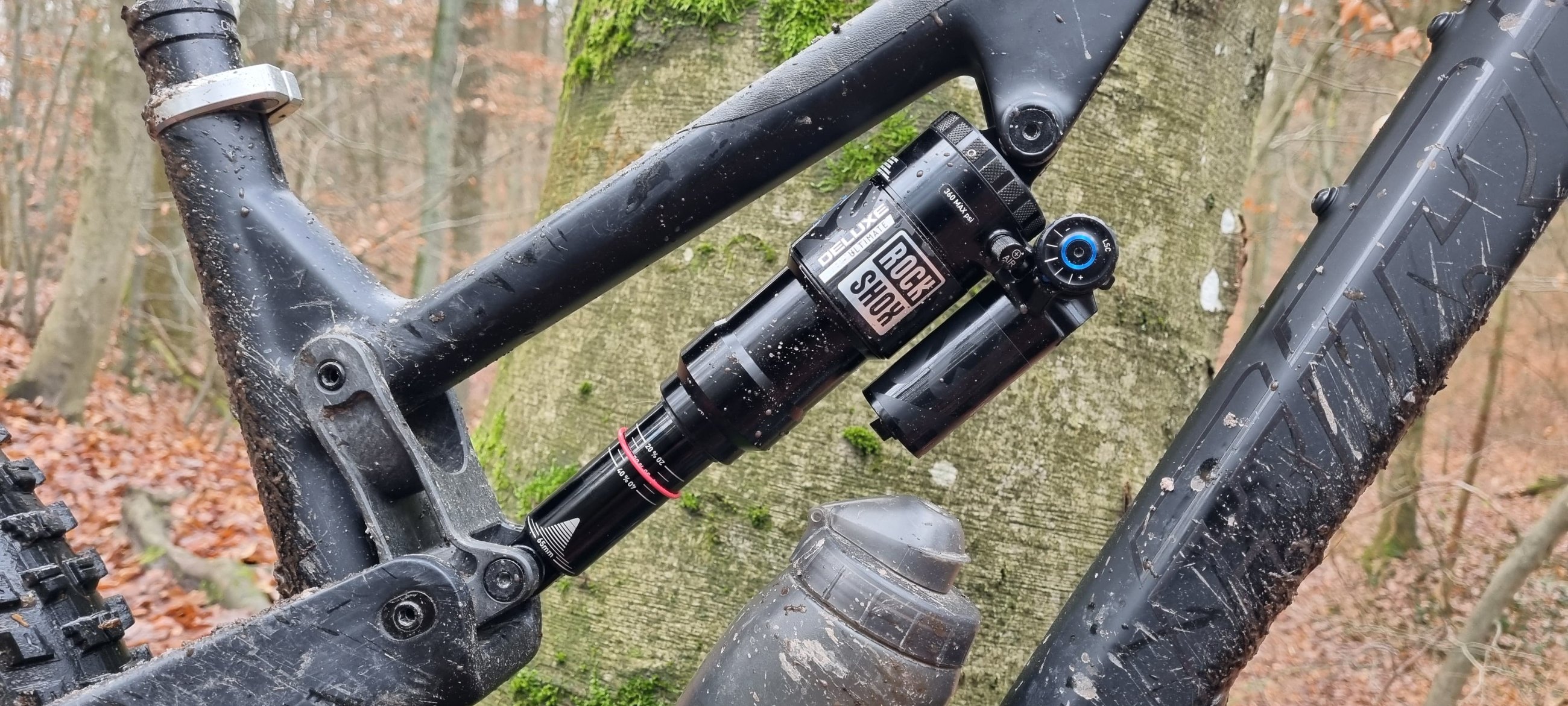

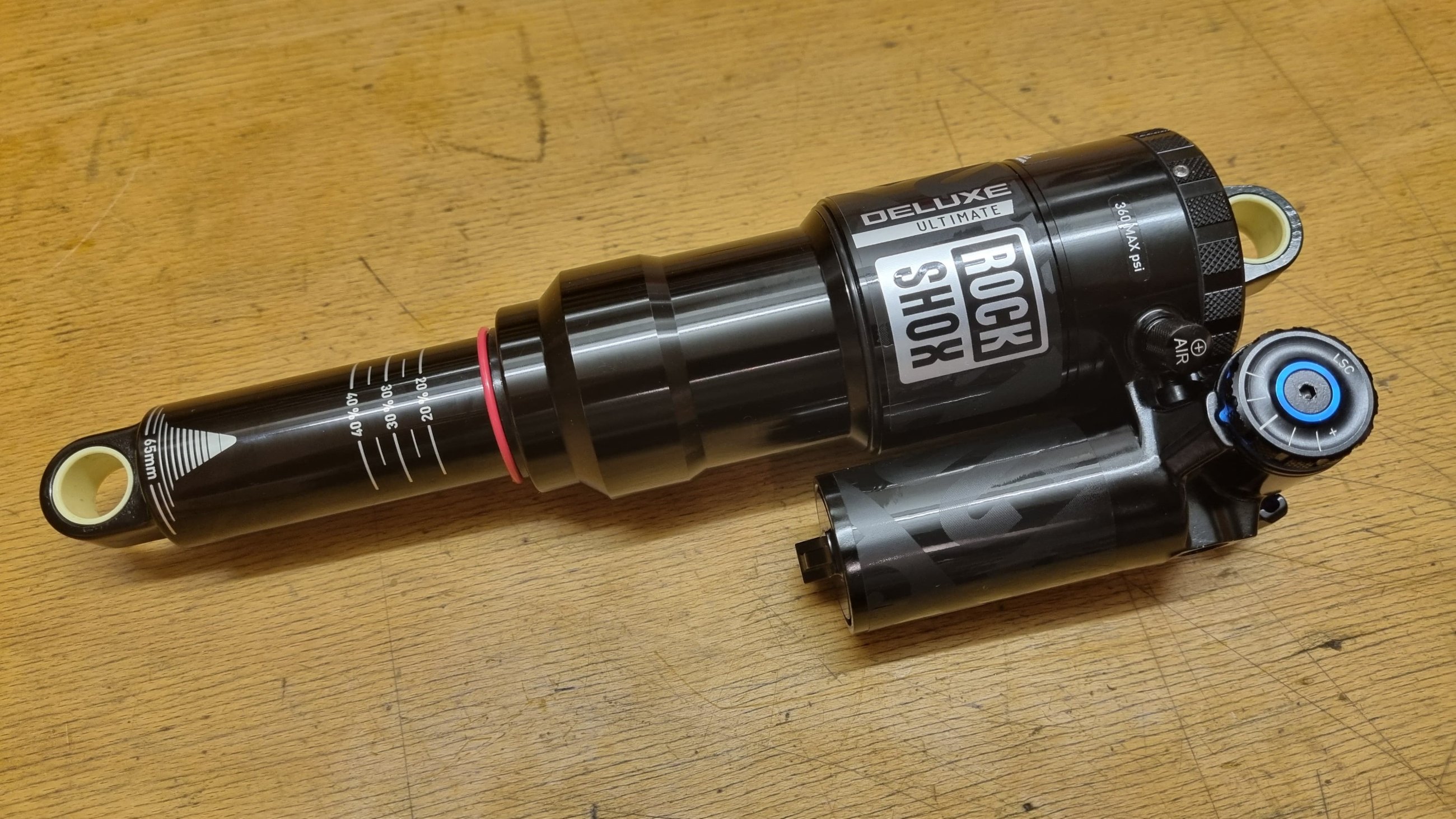

Den RS SDU hab ich vorgestern auf die Linear XL Luftkammer umgebaut. Sieht schon fett aus.:D
Allerdings fand ich die kurze Probefahrt danach eher nicht so prickelnd. Mit demenstprechend geringen Erwartungen gings dann heute mal zu Testen in den Wald.
Aber da war ich dann doch sehr positiv überrascht. Hab ziemlich schnell ne Einstellung gefunden in der er gut funktioniert. Der LSR Regler ist eigentlich der einzige an dem man irklich drehen muss. Der macht auch LSC. Erst wenn der weit genug zu ist "funktioniert" der LSC Regler.
Generell spricht der Dämpfer nun besser an und steht gefühlt schön hoch im Federweg. Denke die linearere Kennlinie passt gut zum Bird (und meinen Vorlieben). In Summe fühlt sich das etwas straffer an als mit'm Coil, auch etwas ruhiger beim Pedalieren. Und auch wirklich schön aktiv wenns rumpelt.
Interessant, mir war bis jetzt nicht bekannt, dass bei den neueren RS-Dämpfern noch eine Abhängigkeit zwischen Rebound und Compression besteht bzw. konnte ich das bis jetzt noch nicht nachvollziehen. Hast du da vielleicht eine technische Erläuterung dazu? Beim alten Vivid war das auf feden Fall so, das konnte man im "Handdrück-Test" schon sehr gut nach vollziehen.
Ansonsten ist die LSC beim SDU C1 schon recht heavy, wie ich finde, gerade bei kalten Temperaturen. Mit dem AGB vom C2, der ja auch beim Vivid zum Einsatz kommt, ist das nach meinem Empfinden schon besser geworden.
habs bei mst machen lassen, find die preise fair und es ist für mich günstiger die gabel direkt zu mst zu schicken als in aut ein MST tuning zu bestellen :)
Also vielleicht hab ich es auch bissi drastisch beschrieben. LSC spür ich jeden Klick. Fahre selbst +1. Der Gesamtbereich ist nicht riesig.
Die LSR hat eine gigantische Bandbreite, nutzbar für meine Federhärte sind vielleicht 4-5Klicks, der Rest ist PogoStick oder Zeitlupe. Ob die LSR offener oder stärker zu ist spüre ich auch beim Einfedern, wenn auch wenig, oder eher nur an dem nicht nutzbaren extremen Enden des Einstellbereichs. Also, wenn man erst mal die Zugstufe halbwegs passend hat, lässt sich die LSC mit dem LSC Regler auch schön (einigermaßen unabhängig) einstellen.

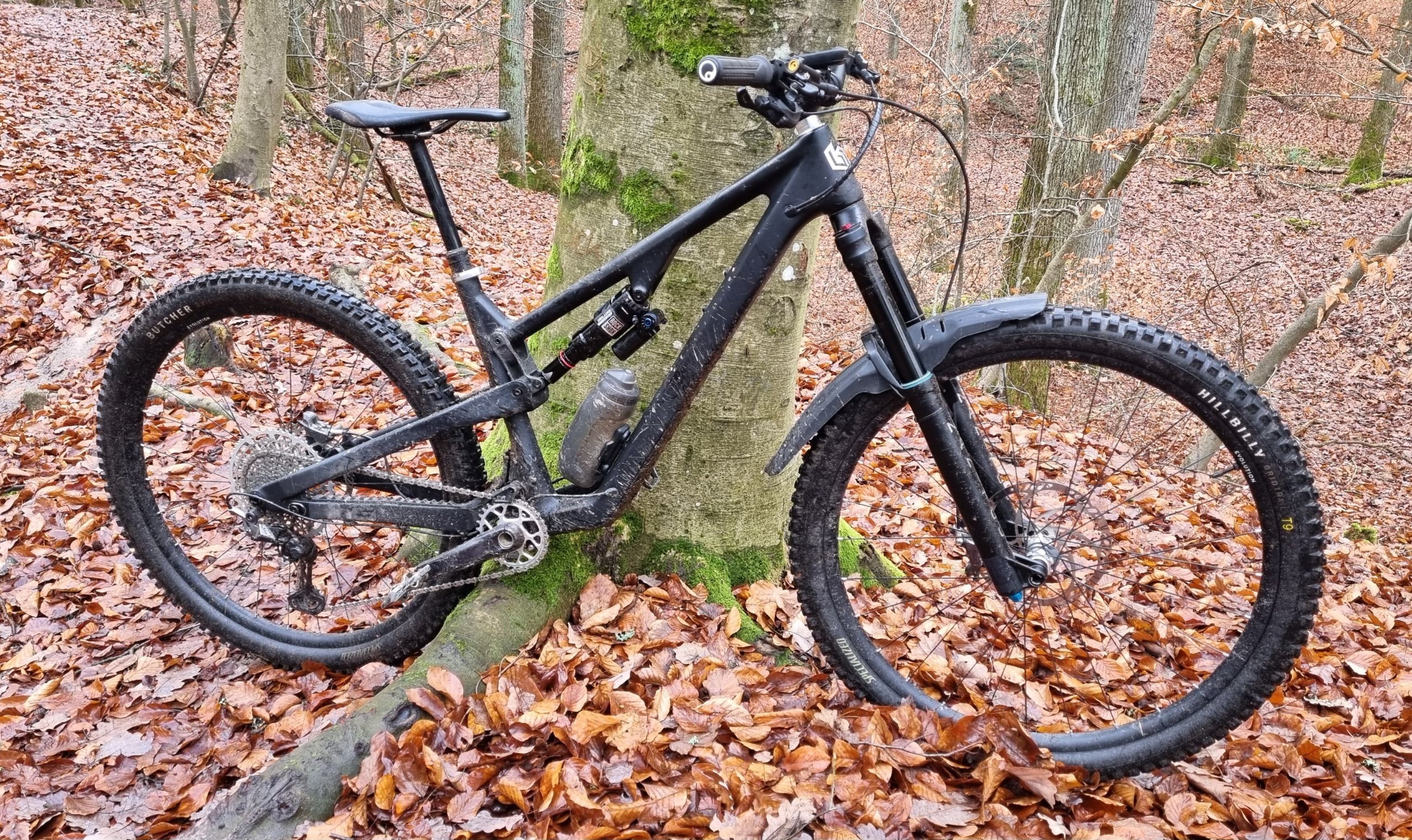

Verspätetes Weihnachtsgeschenk an mein braves Vögelchen 🎁
... ein "Stemit" Lenker von @Coal_Master, der die Griffe fast exakt auf Höhe der Lenkachse legt.
Hatte ich im Urlaub am Hardtail getestet und für gut befunden, zu Hause bekam nun aber das Aeris den Vorzug, weil's da noch einen Tick besser passt.
Eigentlich bin ich ja garkein Freund von Lenker-Vorbau Einheiten, weil es einem alle Freiheiten nimmt, den Lenker nach eigenem Belieben beizudrehen. Aber diese trifft zufällig meinen Geschmack (möglichst wenig Backsweep und Rise) und passt auch genau zu Lenkwinkel und Geo vom Aeris. Und spart 50g 😆
