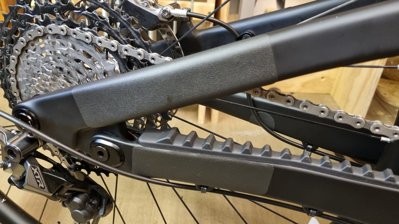

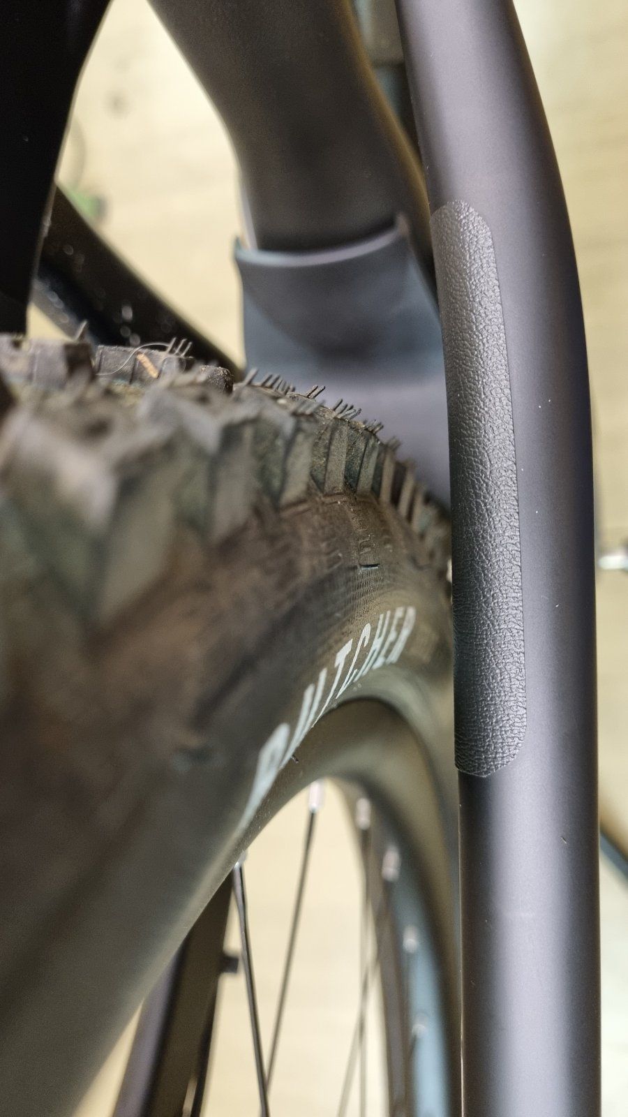

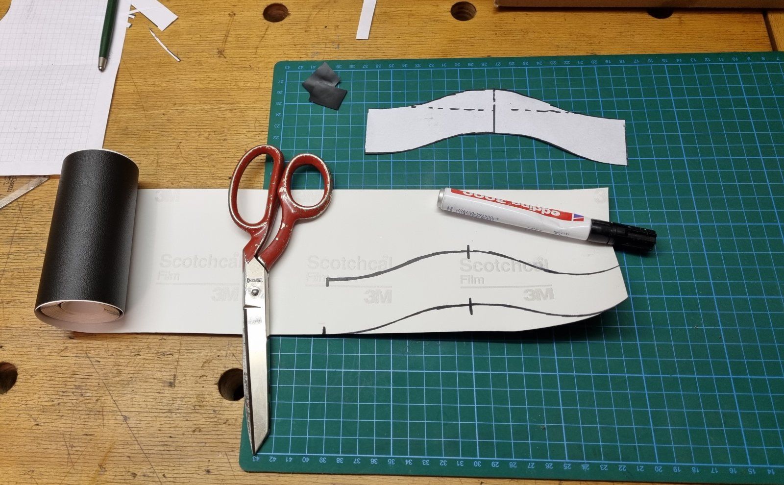

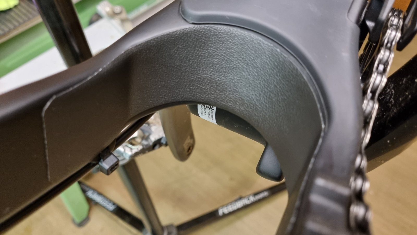

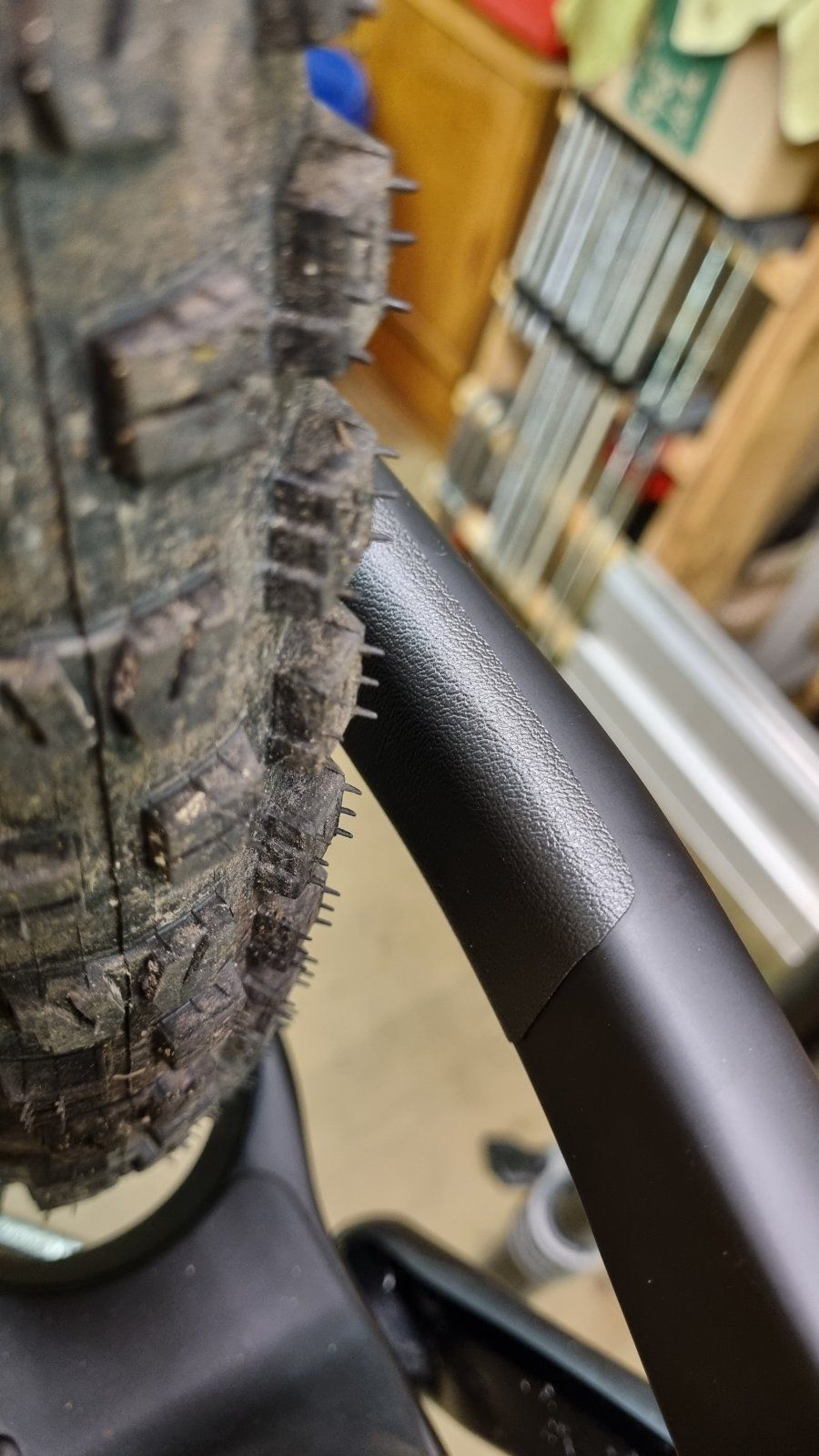

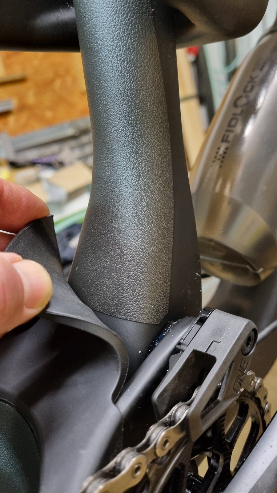

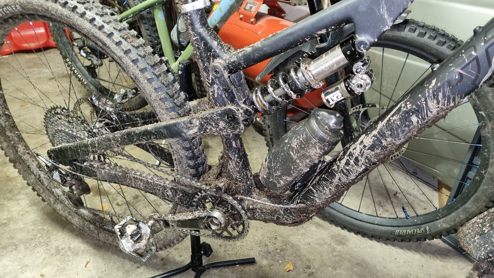

Ich hab mich gestern mal an für mich ganz untypischen und neuen Arbeiten versucht. Rahmenschutzfolie. Normalerweise mach ich da gar nix. Kratzer am MTB sind mir ziemlich wurscht, und diese komplett Lackschutzfolien Kondome find ich albern. Allerdings muss ich gestehen, daß mein letzter Carbon Hinterbau nach einigen Jahren Gebrauch schon ziemlich schlimm aussah. An ein paar kritischen Stellen waren Lack und Grundierung weggeschliffen, und es kam langsam das Rahmenmaterial raus.
Bei uns ist der Boden sehr sandig. und gerade die Raddurchläufe leiden da (v.A. bei nassem Wetter) stark.
Deshalb hab ich beschlossen, zumindest an den Stellen die bei mir am stärksten leiden, am Aeris eind Lackschutzfolie hin zu pappen:
Am Hinterbau innen zum Reifen hin, und außen zum Schutz vor meinen Fersen.
Zusätzlich hab ich noch das untere Sitzrohr beklebt, das ja auch arg in der Beschusszone des HR liegt. Ganz wichtig an der Stelle: Der Gummischutz selbst, den Bird da anggebracht hat reibt beim Einfedern am Sitzrohr, da sollte man echt unbedingt etwas Schutzfolie spendieren, zumal da immer Dreck dazwischen hängt.
Verwendet hab ich eine 0,4mm dicke 3M Lackschutzfolie, gedacht für KFZ Türeinstiege, als Steinschlagschutz am Schweller usw. Optik ist vielleich nicht jedermanns Sache, ist schwarz matt strukturiert, wie ein 60er Jahre Vinyldach. Mir gefällts😜.
Jetzt hoffe ich mal daß das Zeug gut klebt und lange hält, denn das war schon ein Gefrickel, das ich nicht ständig wiederholen möchte.
Anhang anzeigen 1862816Anhang anzeigen 1862817Anhang anzeigen 1862819Anhang anzeigen 1862820Anhang anzeigen 1862821Anhang anzeigen 1862822
Beste Folie die es gibt,wenn man zumindest ein schwarzes Rad hat.unverwüstlich das Gravel.Viel Spass mit dem Rad.
3M Gravelresist beschde. Ist zwar fuddelig zu kleben um Kanten und Rundungen, aber dafür hält sie dann auch genauso lang wie der Rahmen :)
Ich beklebe standardmäßig immer meine Rahmen an allen neuralgischen Kratz- und Scheuerstellen, idealer Weise sogar vor dem Aufbau weil es dann am einfachsten geht. Kratzer kommen so oder so noch genügend rein bei artgerechter Nutzung. Da seh ich keinen Grund, nicht wenigstens das zu vermeiden, was sich ohne Aufwand vermeiden lässt.

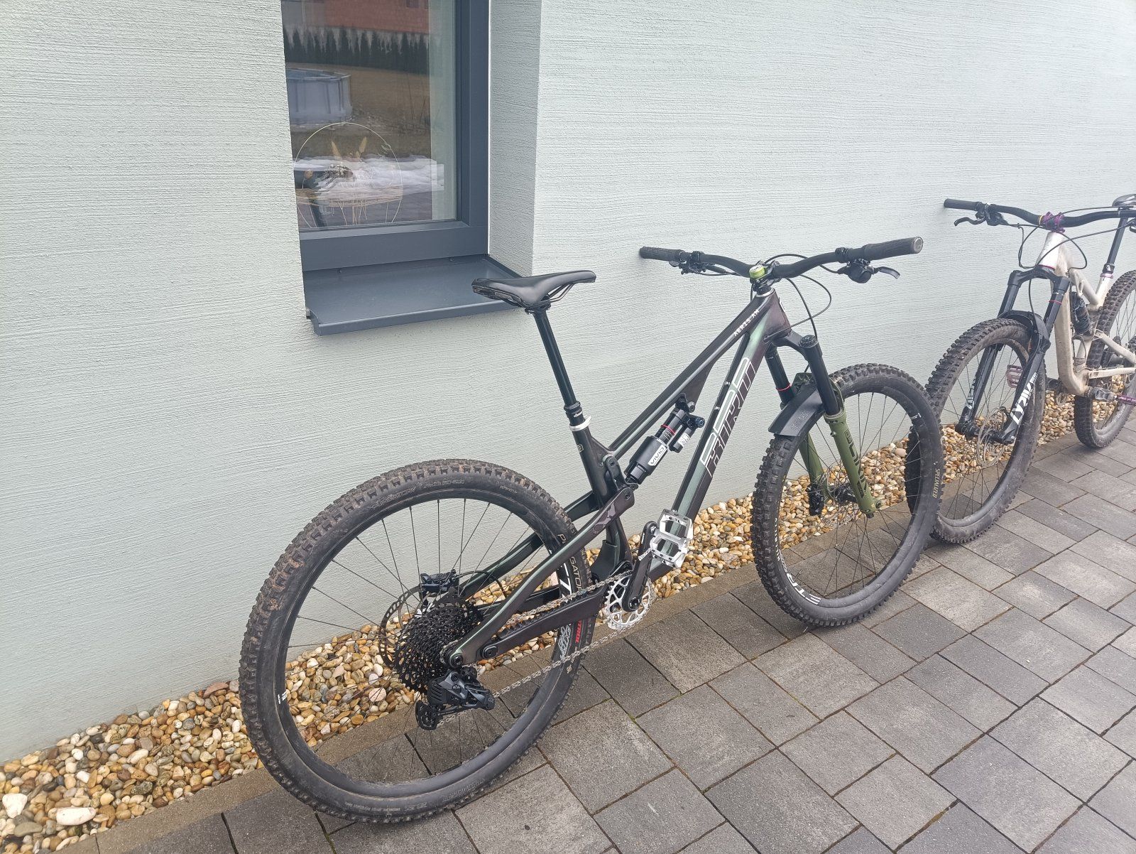

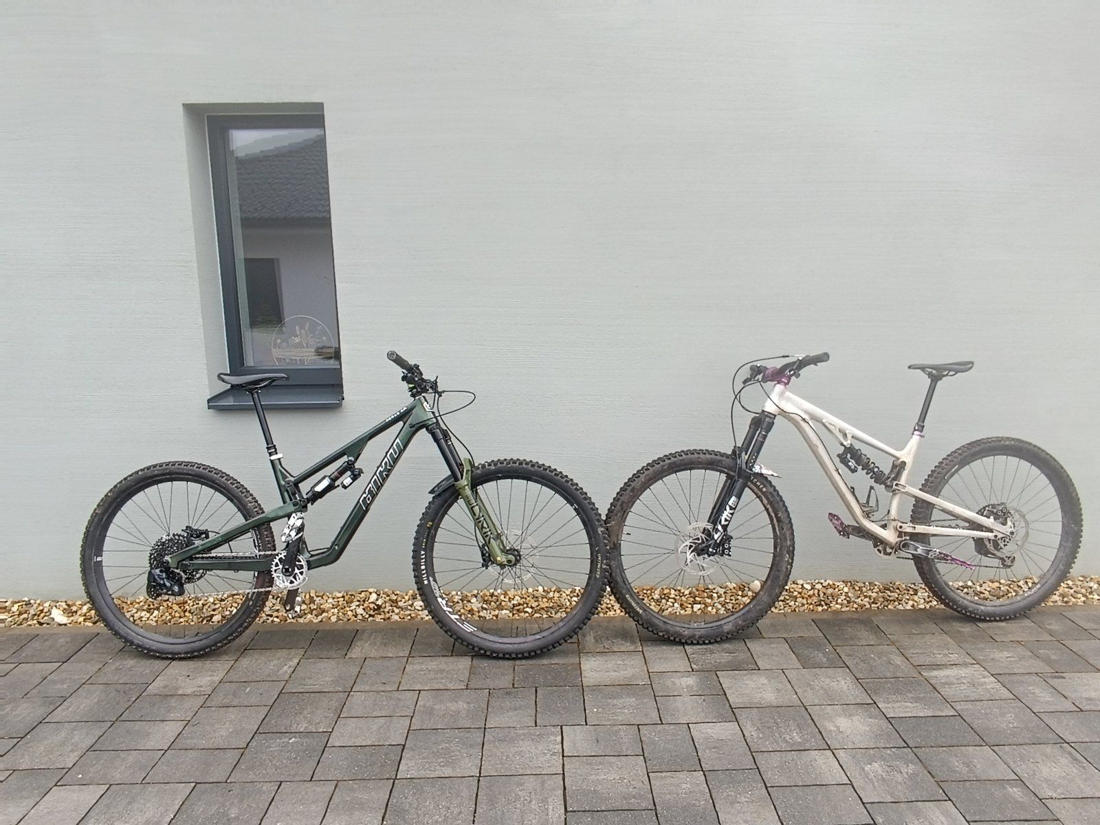

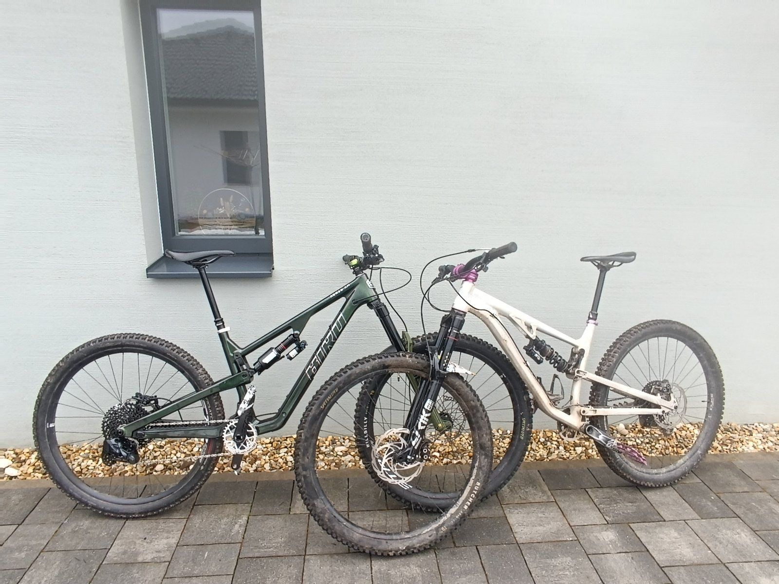

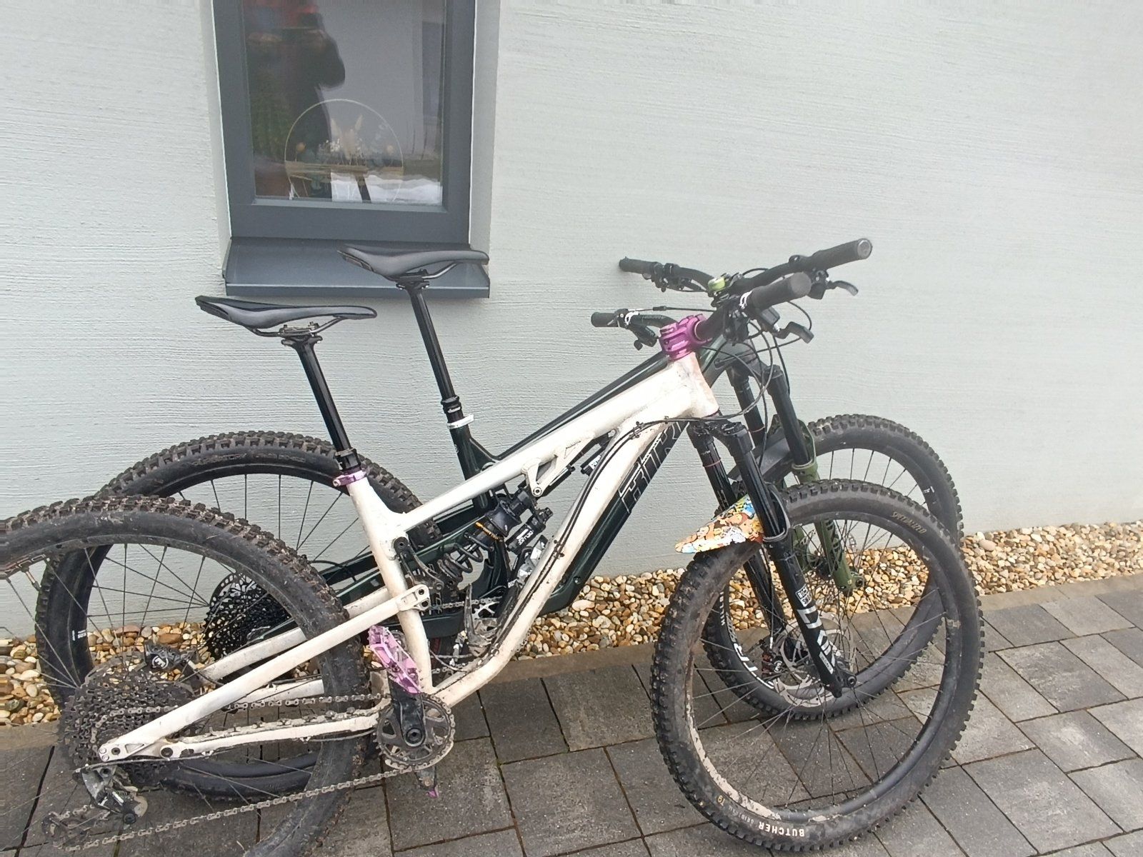

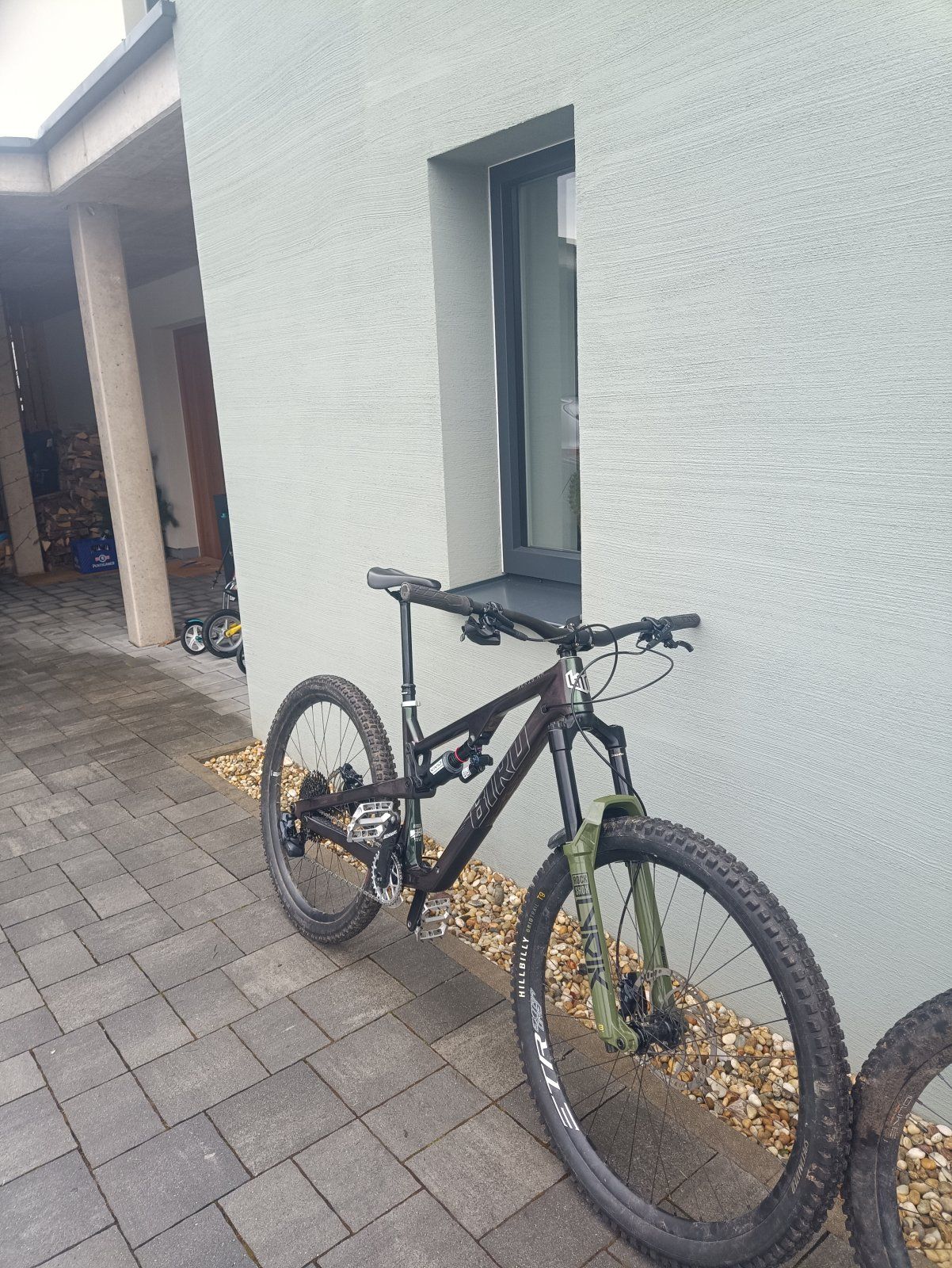

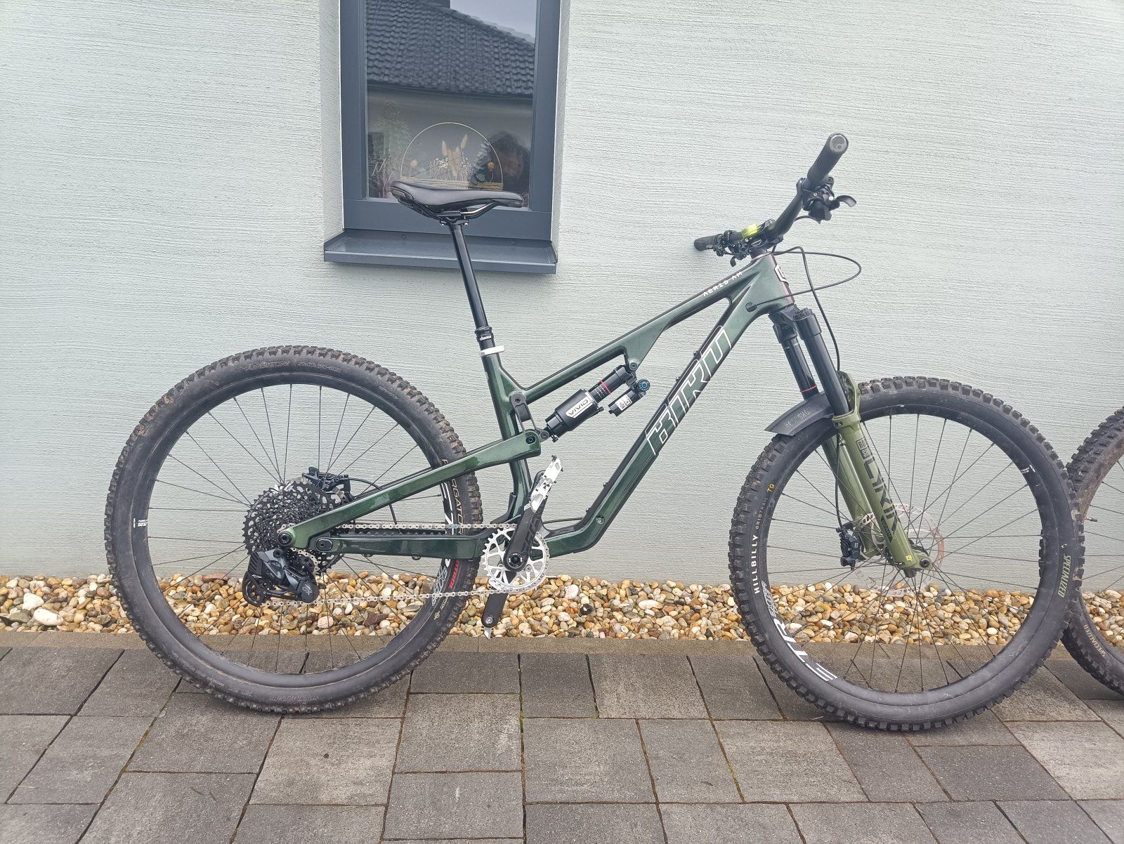

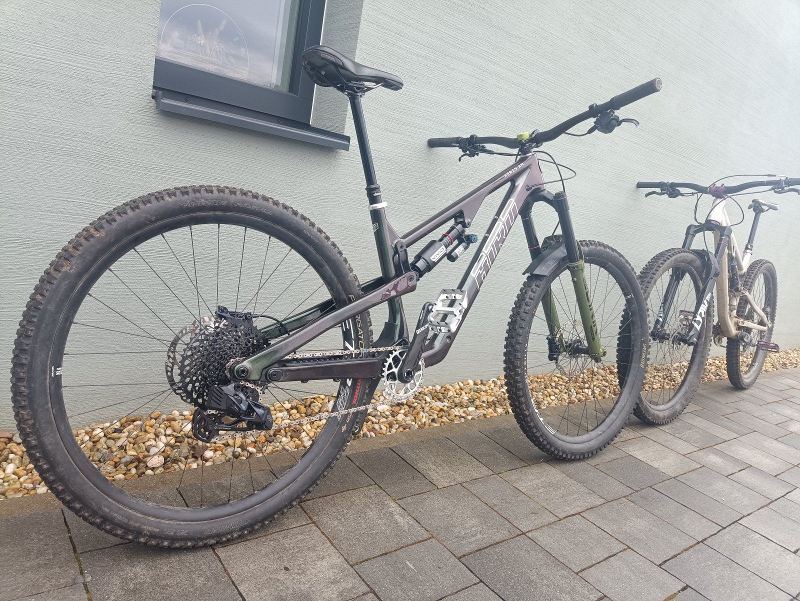

so endlich mal ausn keller raus... Ob ich das we ne ausfahrt schaffe... Mal sehen... Meine dämpferpumpe ist mitn vivid nicht kompatibel, der produktdesigner des vivids gehört an den eiern aufghängt... Der ausgleichsbehälter macht das aufschrauben der pumpe unmöglich....
Ansonsten gehört das schaltwerk noch reinjustiert und der kabelsalat an der front noch behoben.. griffe sind noch nicht die aufgesteckten sondern geschraubte weil ich zumindest n bissl den 80er lenker testen will bevor ich ihn kürze...
Anhang anzeigen 1862895Anhang anzeigen 1862896Anhang anzeigen 1862897Anhang anzeigen 1862898Anhang anzeigen 1862899Anhang anzeigen 1862900Anhang anzeigen 1862901so endlich mal ausn keller raus... Ob ich das we ne ausfahrt schaffe... Mal sehen... Meine dämpferpumpe ist mitn vivid nicht kompatibel, der produktdesigner des vivids gehört an den eiern aufghängt... Der ausgleichsbehälter macht das aufschrauben der pumpe unmöglich....
schon ein cooles Chamäleon, in dem grurple.👍🤩
Aber rein optisch würd ich die Lyriks tauschen.😉
Danke für die Fotos mit dem purple Vorbau!
Das Grurple ist echt geil 🥰 und die silbernen Teile passen auch gut.
Die Lyriks würde ich auch austauschen. Zumindest die Castings. Das moosgrün passt irgendwie nicht so gut zum Grurple, beim AM9 wäre es egal. Und bei der schwarzen würden sogar die Gabeldecals zu den Rahmendecals vom Aeris passen.
Find das moosgrün passt zu beiden Rahmen super, das grurple sieht echt richtig fesch aus.
