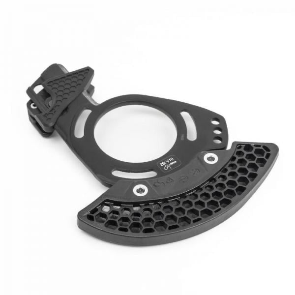

Sind diese Plastik-Bashguards wie sie z.B. Oneup verwendet ausreichend "weniger" stabil als ein Alu-Taco, so dass es tatsächlich die auswechselbare Plastikplatte zerlegt bevor die Tabs zersplittern?

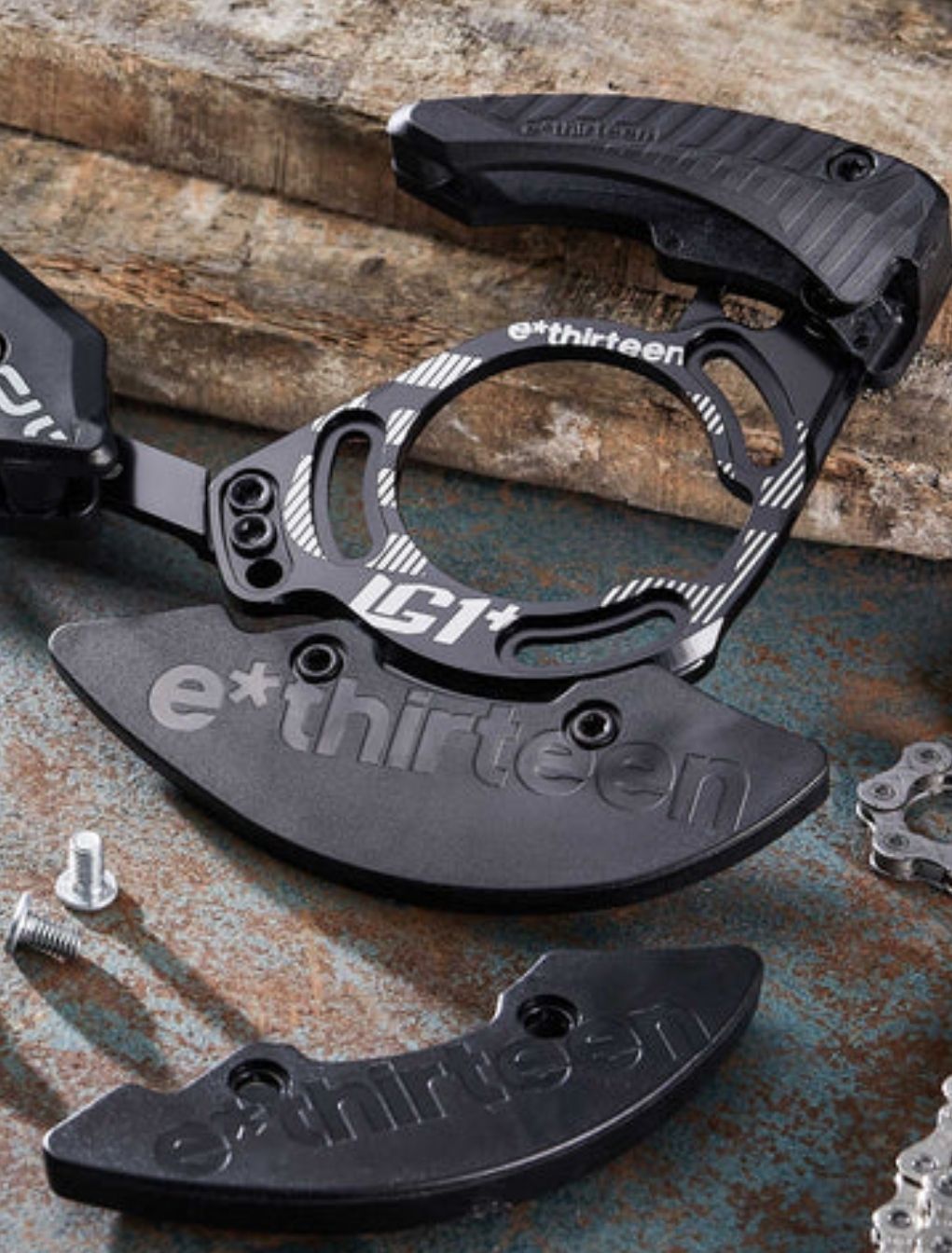

Bei der E-Thirteen TRS könnte ähnliches passieren, da reicht der Kettenfänger um den Verstellmechanismus rum, was es hinten auch wieder dick macht.

Oder halt doch die Oneup, da hast du ja schon verifiziert, dass der obere Teil passt, dafür müsste man halt auf den umlaufenden Ring an der ISCG verzichten. Die wäre zumindest preislich halbwegs ok aktuell, die haben gerade eine Sale Aktion.

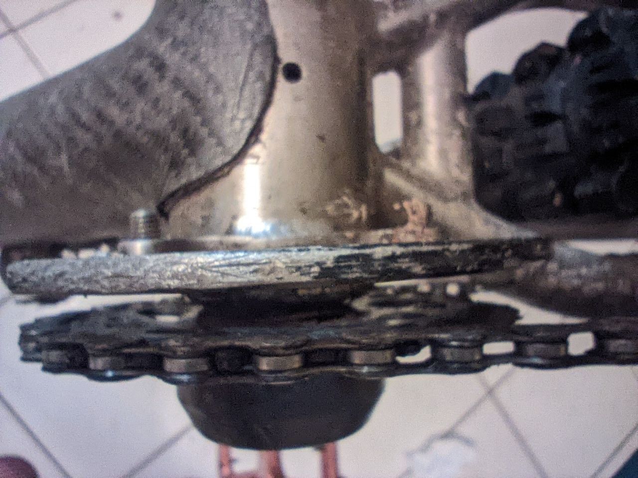

Kein qualitativ hochwertiges Foto, aber ich glaube man erkennt es ganz gut: im Bereich des vorderen ISCG Tabs ist der Taco komplett verschrappelt, hinten quasi jungfräulich.
Die Einschläge kommen eben beim normalen Biken meistens eher von vor dem Tretlager. Den hinteren Bereich "nutzt" man glaub nur, wenn man wie @xrated trialmäßig auf Mauern hoch hüpft.
Wenn man sich das mal so vor Augen führt, ist es tatsächlich dämlich, die obere ISCG Schraube nicht mit zu benutzen. Selbst ohne vollen Ring würde es viel bringen, die Einschläge quasi in die Mitte von zwei anderen Befestigungspunkten zu nehmen, und den belasteten Bereich zu beiden Seiten hin abzustützen, anstatt nur nach hinten.
