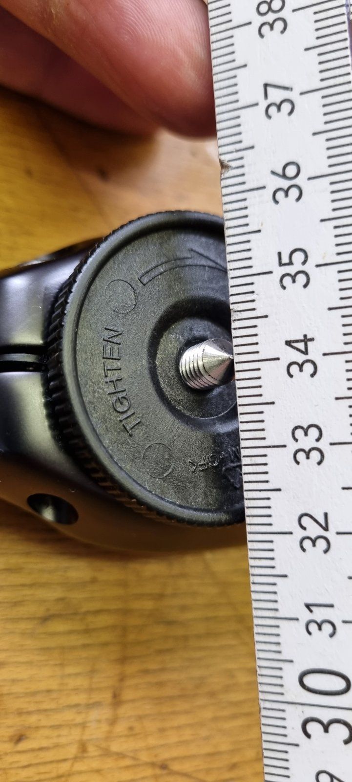

Hab jetzt nochmal alles gegeben und so genau wie möglich nachgemessen.
Statt auf der (doch nicht 100% ebenen) Granittreppe hab ich ein Alu Richtscheit verwendet, und mir sogar eine kleine Zentrierspitze für die Tretlagerwelle gebastelt. Einbaulänge der Gabel hab ich auch nochmal gecheckt. Die ist im Stand etwas kürzer als nominell/komplett entlastet, ich komme auf gut 580mm.
Tretlagerhöhe korrigiere ich meine Messung nochmal auf 341mm.
Bei der Berechnung in Bikestats hab ich auch noch einen Fehler entdeckt: Bei der Original Geo des Aeris AM wird die eingegebene Tretlagerhöhe angezeigt, im Georechner hingegen wird sie über den Offset und die Achshöhe berechnet. Der default Wert bei der Achshöhe (372,5mm) liefert 2,5mm größere Werte.
Hab das jetzt korrigiert (auf 370mm), und siehe da, nun liegen Theorie und meine Messungen doch nah beieinander:
So wird am Ende doch ein Schuh draus
