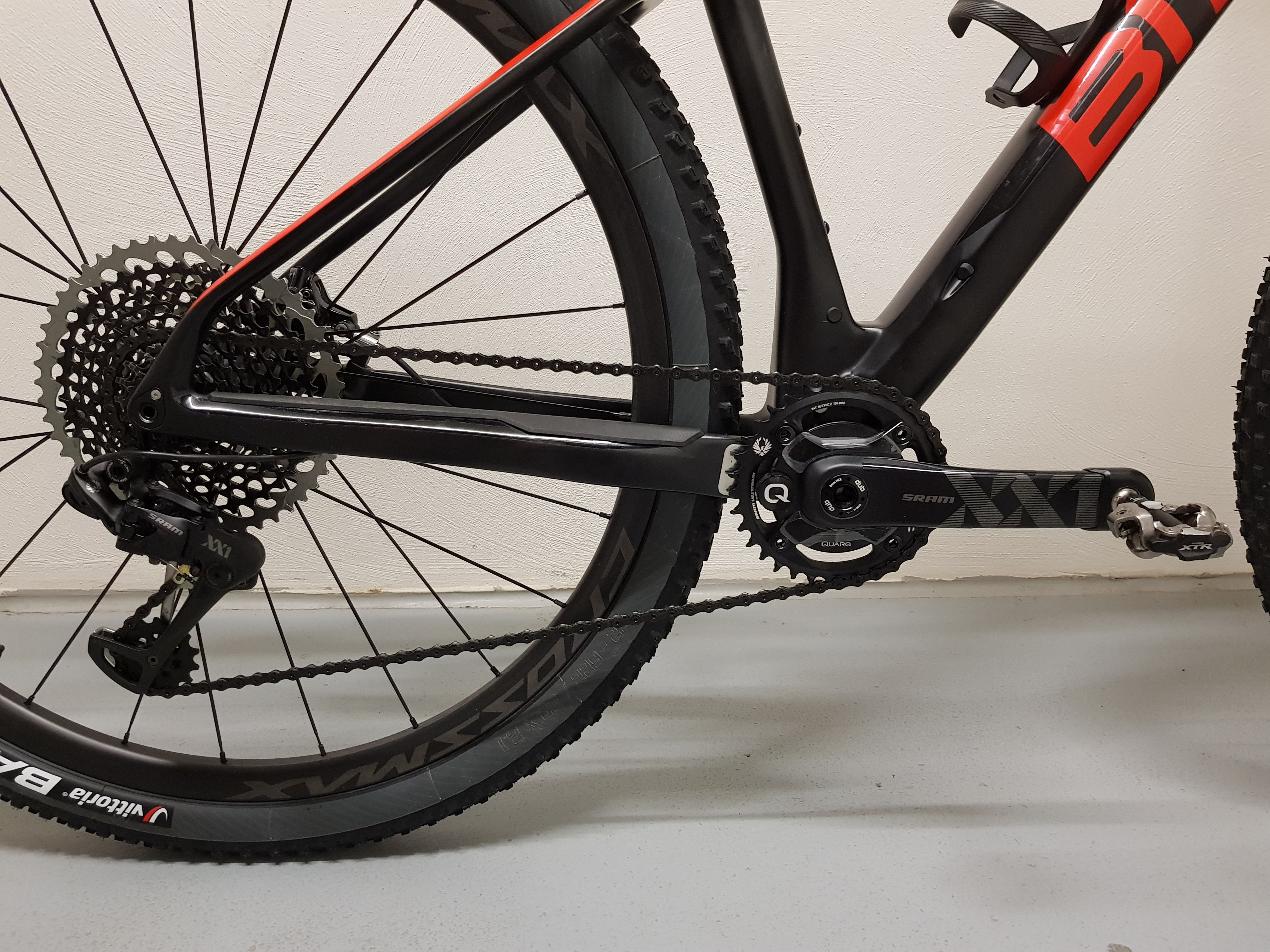

So, ich gehöre jetzt auch zu den Besitzern eines Teamelite01 :) Fährt absolut super das Bike und ich habe mich für den Medium Elastomer entschieden. Bergab deutlich ein Komfort-Plus und bergauf kaum spürbar. Mit dem Harten Elastomer ist es ein gewöhnliches Hardtail das ne richtige gute Geometrie hat. Es ist in Größe S super wenig und schön leicht, trotz der schweren Vittoria Barzo Reifen. Ich komme mit zwei FLH, Tubeless Aufbau, Wahoo Halterung und XTR Pedalen auf genau 9,28 KG. Das ist super.
Heute wollte ich eine XX1 DUB Quarq Kurbel verbauen. Jetzt wird es ziemlich interessant :)

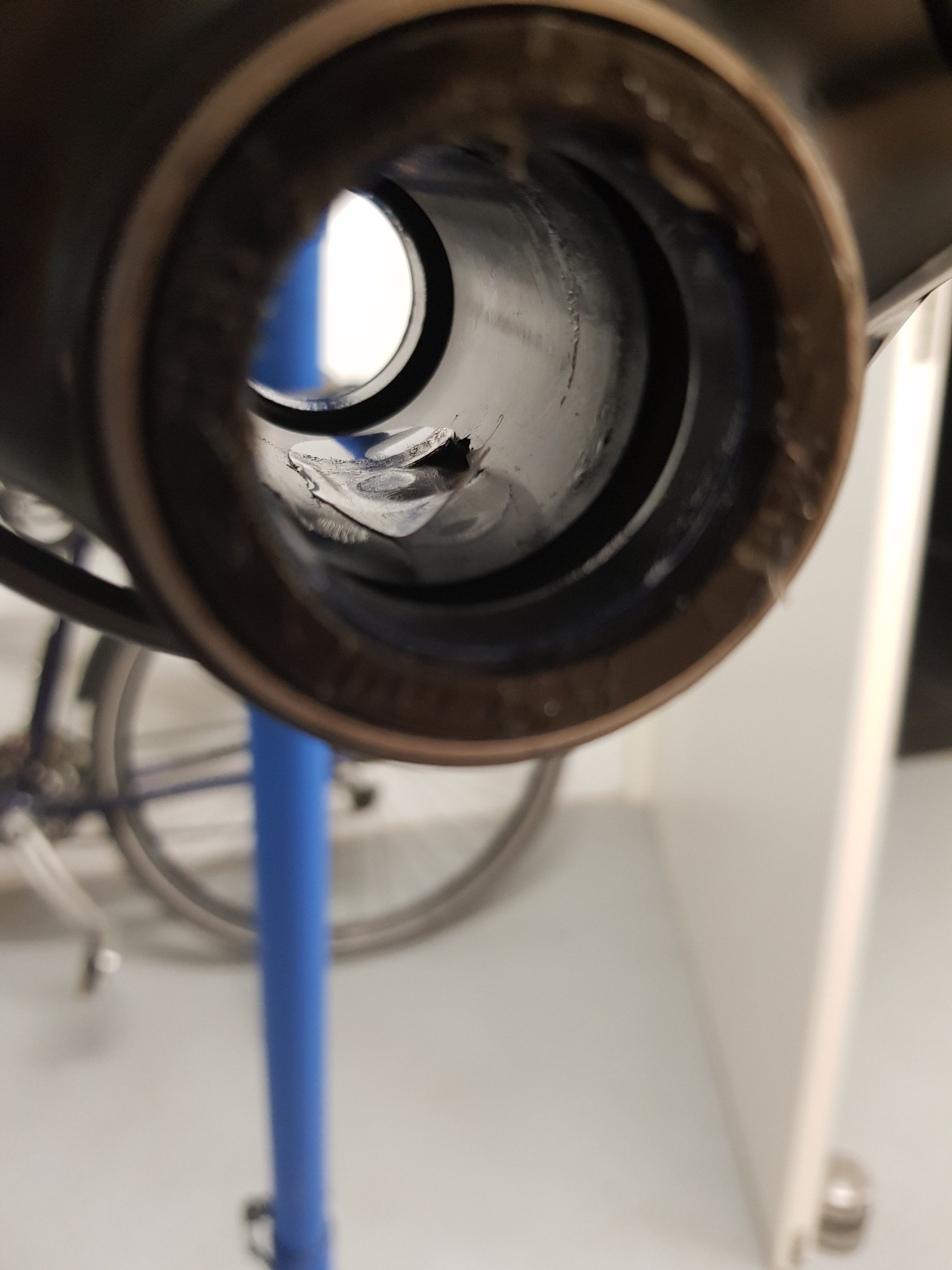

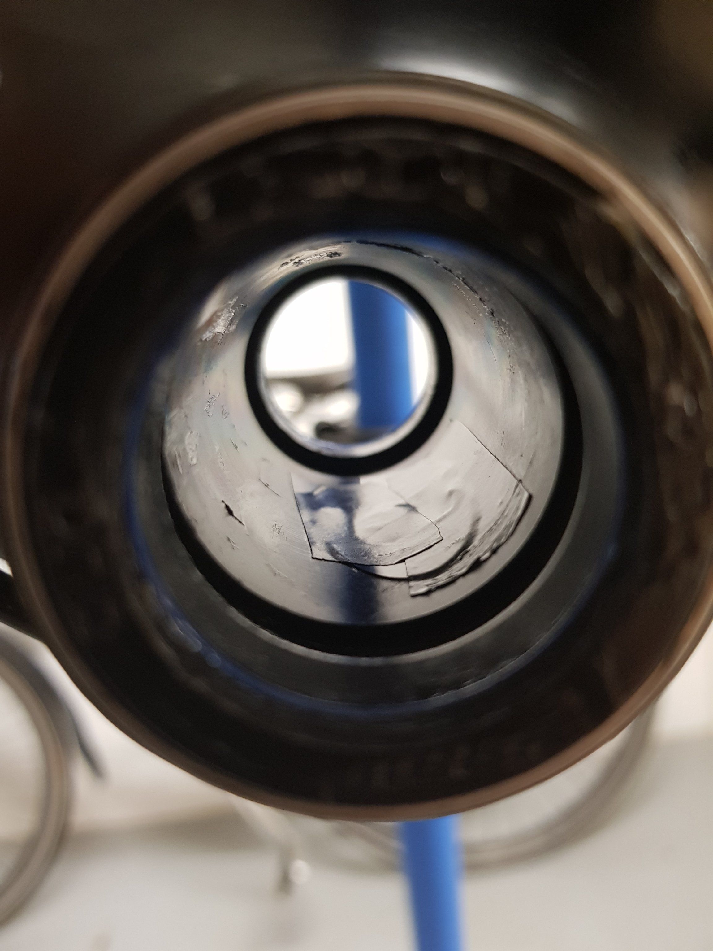

Rechte Seite inkl. Hülse in den Tretlagerbereich geschoben....stoppt bei der Hälfte und ging nicht weiter! Was ist der Grund? Um die Leitungsführung am Unterrohr zu fixieren mit einer m4 Schraube (Hat jeder von euch unter dem Tretlager), ist im inneren des Tretlager eine Gegenmutter eingebacken. Diese Mutter ist um 2mm zu hoch, um die Hülse problemlos durch das Lager zu schieben. Um dennoch das DUB Innenlager montieren zu können, habe ich ein Loch aus der Hülse geschnitten und dieses mit elastischer Folie (in meinem Fall 3M) wieder verschlossen, dass in das innere der Hülse keine Feuchtigkeit kommt. Wer das nicht möchte, kann die Hülse auch weglassen. Die Mutter wird die Kurbelachse nicht berühren (ca. 4mm Abstand zwischen Mutter und Kurbelachse).
Merke: Der Teamelite Rahmen ist noch nicht für DUB Hülsen (34mm Außendurchmesser) konzipiert, sondern nur für GXP Innenlager Hülsen (27mm Außendurchmesser). Hier sollte dringend nachgebessert und ein Update seitens BMC für bestehende Rahmen geliefert werden, da es kein GXP mehr offiziell zu kaufen gibt.
Eine weitere Variante wäre gewesen, die Mutter um eben die 2mm abzuschleifen, was ich aber mangels geeignetem Wekzeug unterlassen habe...da ist einfach ziemlich viel Carbon in der Nähe und man braucht schon gutes Material um an der Alu-Mutter Material zu entfernen - so eine Arbeit würde ich nur durch den Rahmen Hersteller erledigen lassen...
Ergebnis: Es ist etwas fummelig das DUB Innenlager zu montieren, aber es geht wenn man die Hülse cuttet und an der Stelle mit der Mutter mit flexiblem Material (zB 3M Folie oÄ) abdichtet - wie lange das hält kann ich noch nicht sagen. Es läuft aber alles prima und nichts schleift. Sobald morgen noch das Kettenblatt für die Quarq Kurbel vorhanden ist, mache ich ein Foto vom Umbau.

Hier die Lösung zu dem Problem:
Hülse gecuttet:
Hülse abgedichtet:
Alles dicht und passt perfekt.
Gesamtbild:
