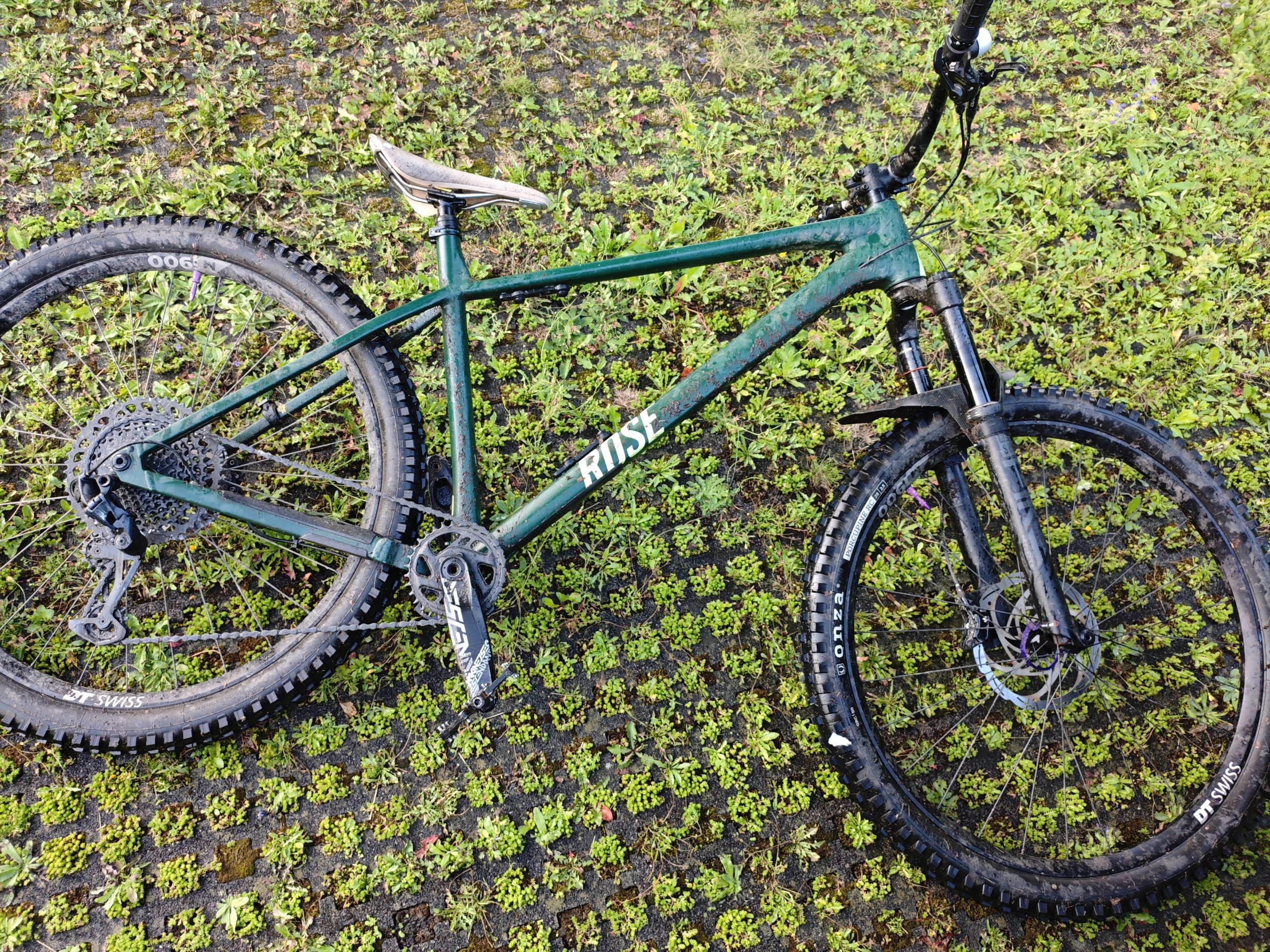

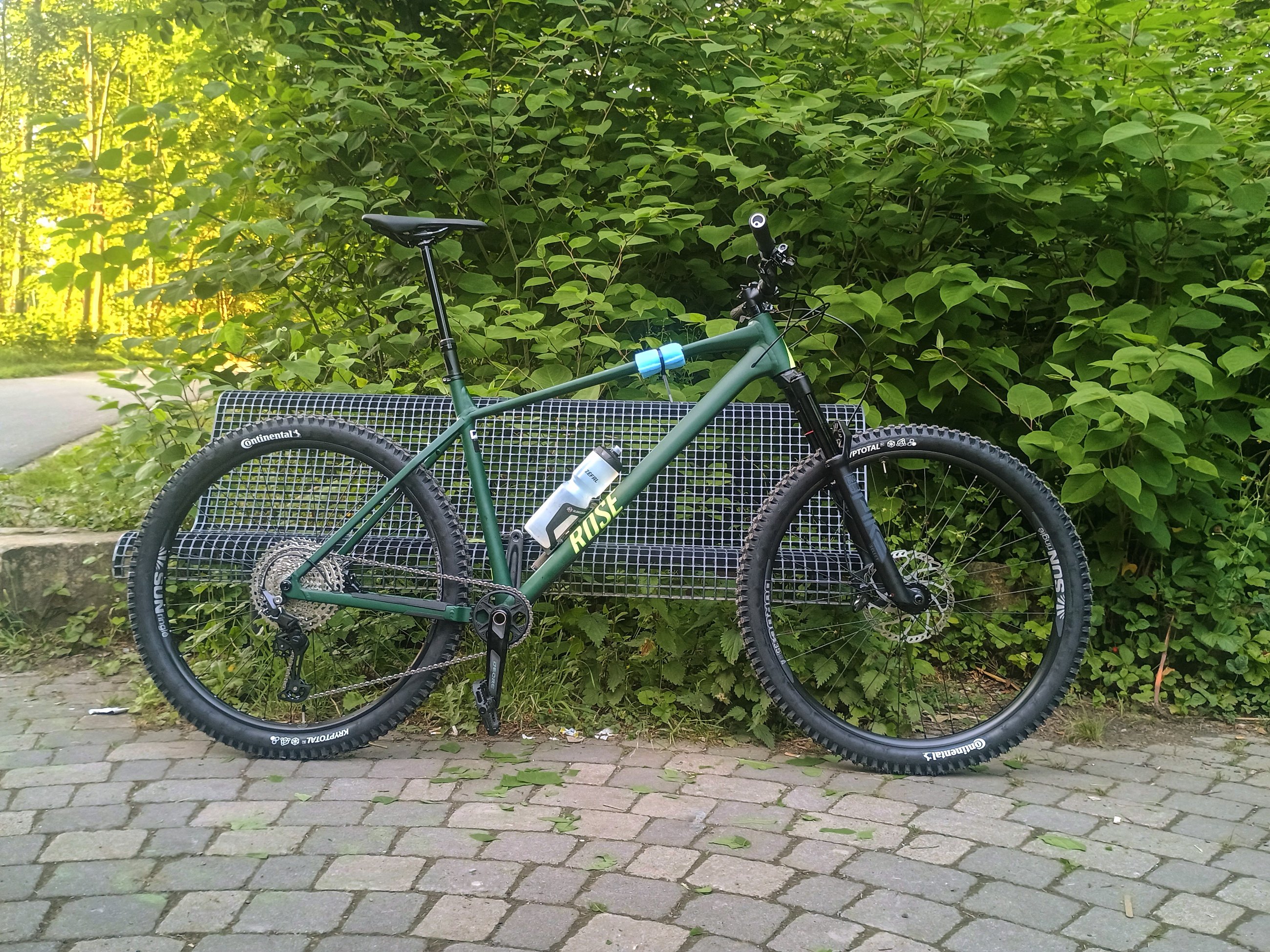

Hallo 👋
Seit ein paar Tagen auch Bonericus✌️
Bisher positiv überrascht.
Der Gabelschaft ist Recht knapp abgeschnitten, hab mir schon einen Lenker mit mehr Rise und einen Newman Vorbau bestellt, dann geht's demnächst mit dem Fitting weiter. Sattel ist auch schon getauscht.
Der Krypto hinten eiert ziemlich, lohnt sich da eine Anfrage auf Tausch? Die hart quietschende Bremse hinten hoffe ich noch in den Griff zu bekommen, ansonsten solide Aufbauqualität.

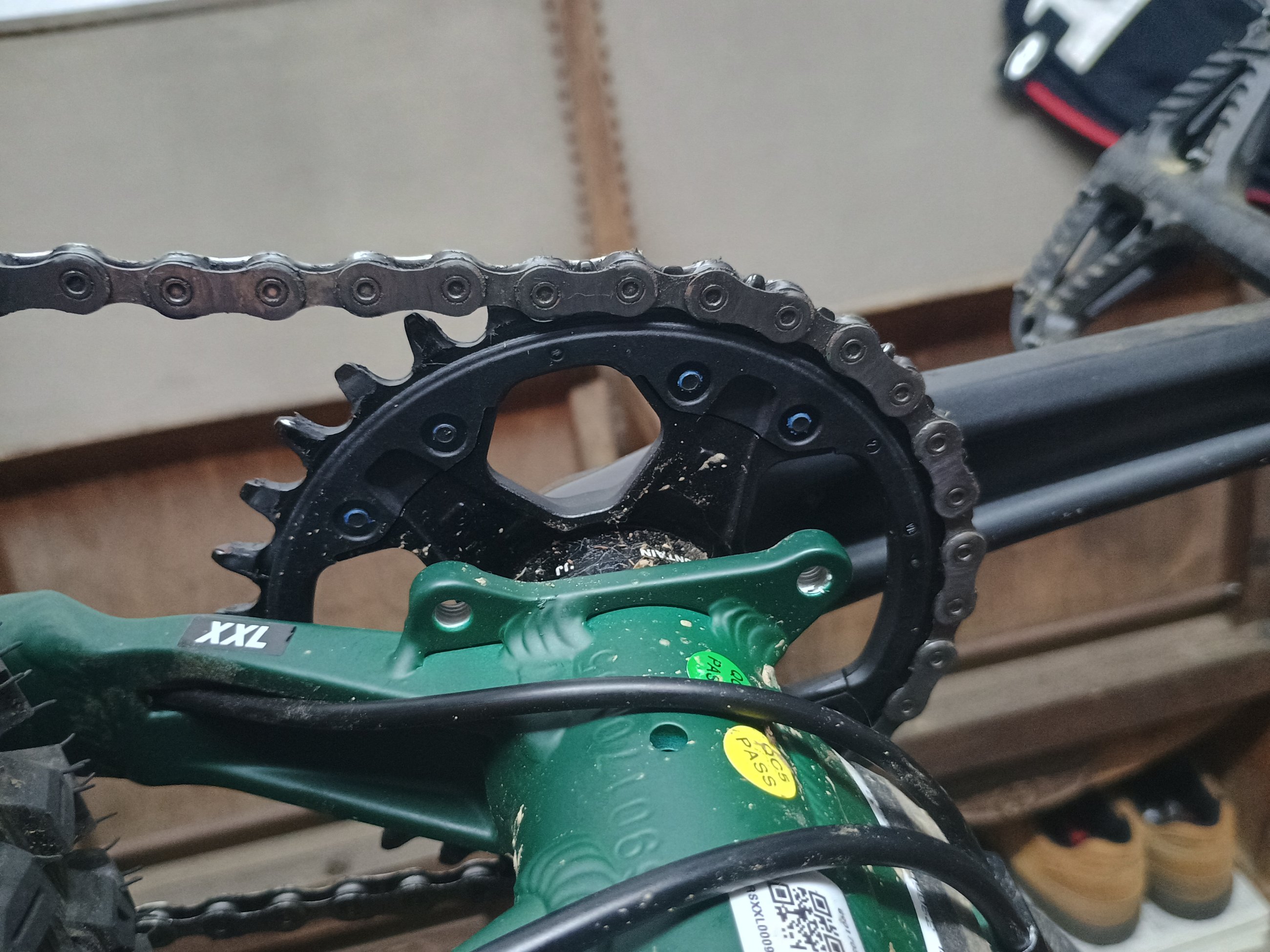

Hat jemand einen Bashguard gefunden, die Serienausführung hat nur 2 Löcher🤔

Glückwunsch für die neue Abschaffung!
Ich hab ein bashguard von Ryet (AliExpress) montiert. Auch CNC Aluminium nun deutlich günstiger. Passt gut und sieht's hübsch aus.

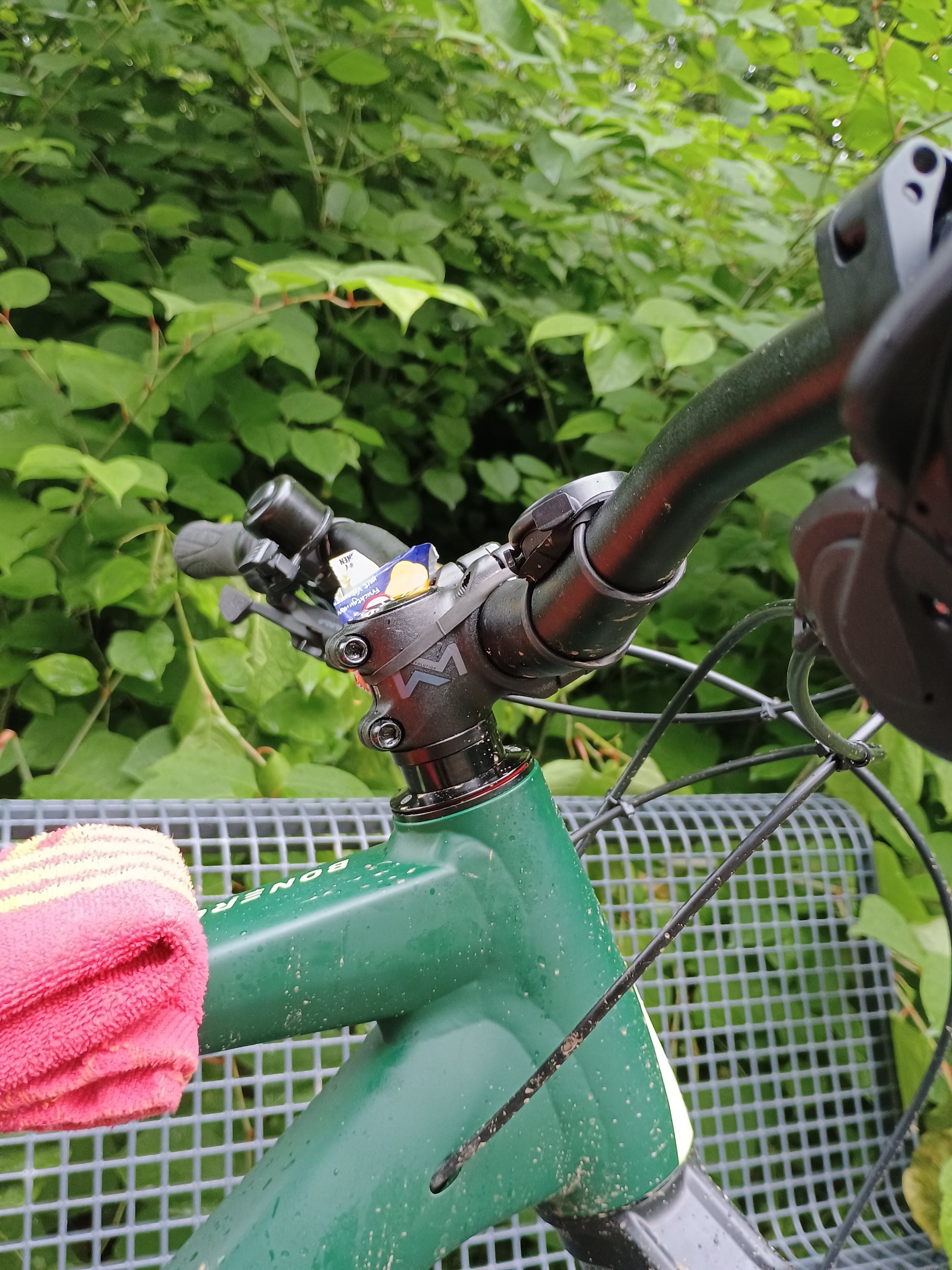

Mit dem Riser geht's, Ergotec 70 ist dran, auch wenn er nicht so hübsch ist.

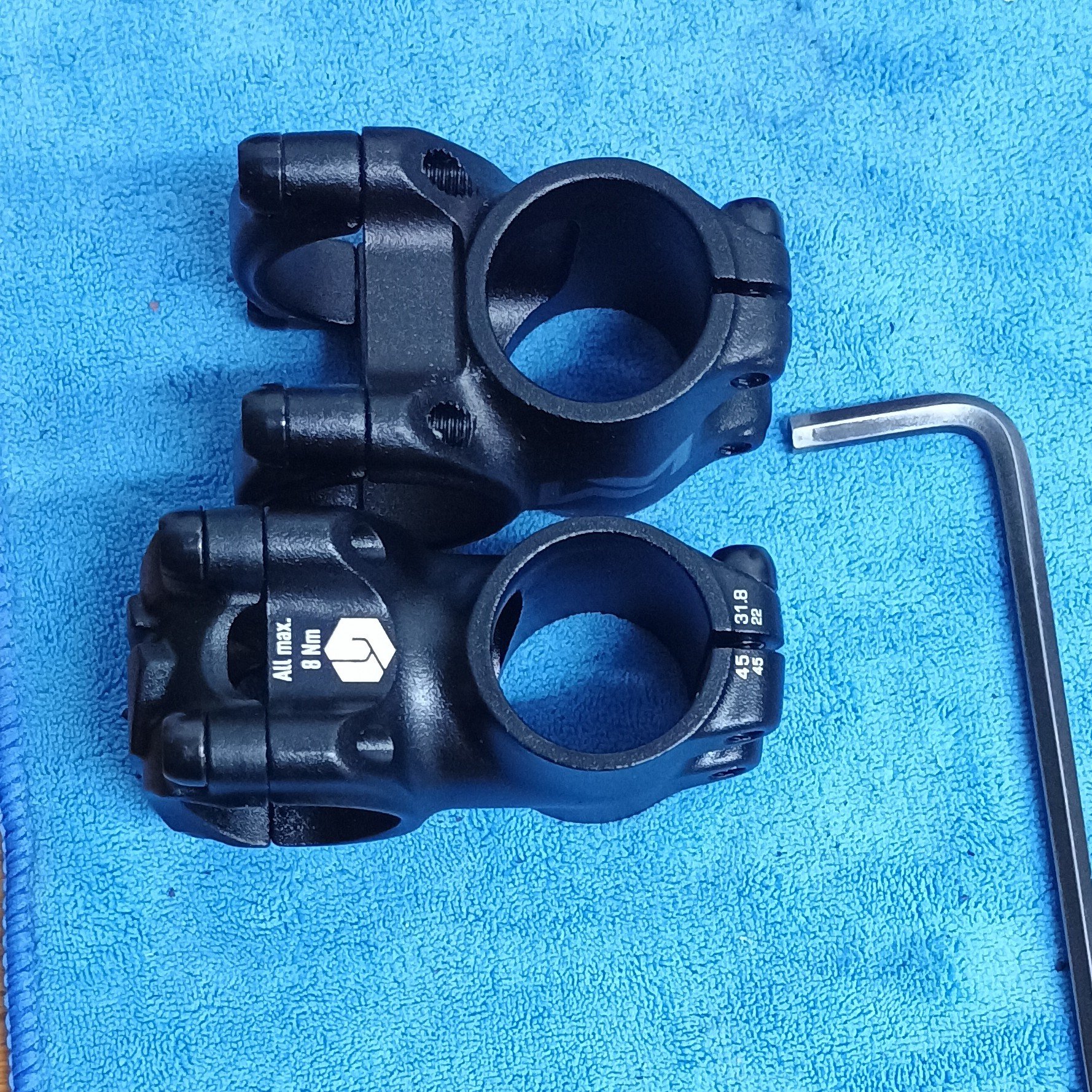

So erstmal fertig mit Fitting...
Lenker mit 40er Rise auf dem Newman 318.4.Der Vorbau ist nur 30mm lang und lässt sich auch verkehrt herum mit 4° nach unten montieren. Sattelüberstand bewegt sich jetzt im erträglichen Bereich.
Gestern die erste größere Trailrunde mit dem Setup absolviert - Fungiert! Bin überrascht was das Bike abliefert🤩👌

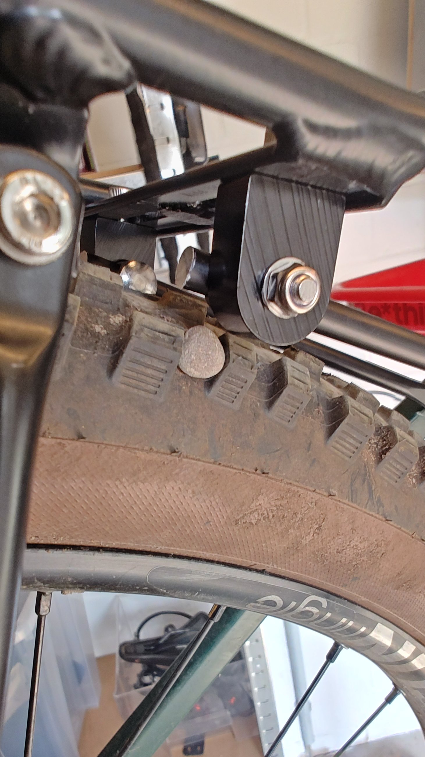

Ich war fleißig prutschen. Weil Juniors einen der begehrten Plätze des Fahrradträgers ergattert hat und ich deswegen eins weniger mit in den Urlaub nehmen kann, musste der Funktionsbereich des Boneros erweitert werden.
Ziel war es, neben dem immer noch benötigten Thule-Hängers, meine Gepäcktaschen unterbringen zu können. Das Straßenrad kann nicht mit und ohne MTB fahr ich nicht in den Urlaub. 😬
Weil ich aber auch für zwei Wochen keine Unsummen ausgeben wollte fiel meine Wahl auf den Racktime Fold (20€ bei Bike-Discount https://www.bike-discount.de/de/racktime-fold-it-adjustable-24-29-gepaecktraeger?number=20146214 ).
Es passte leider nicht so richtig, ein Halter für das Rücklicht und die Fahrradpumpe waren im Weg. Säge und Feile raus und... TadaaIMG_20250627_164135059.jpgIMG_20250627_164713857.jpg

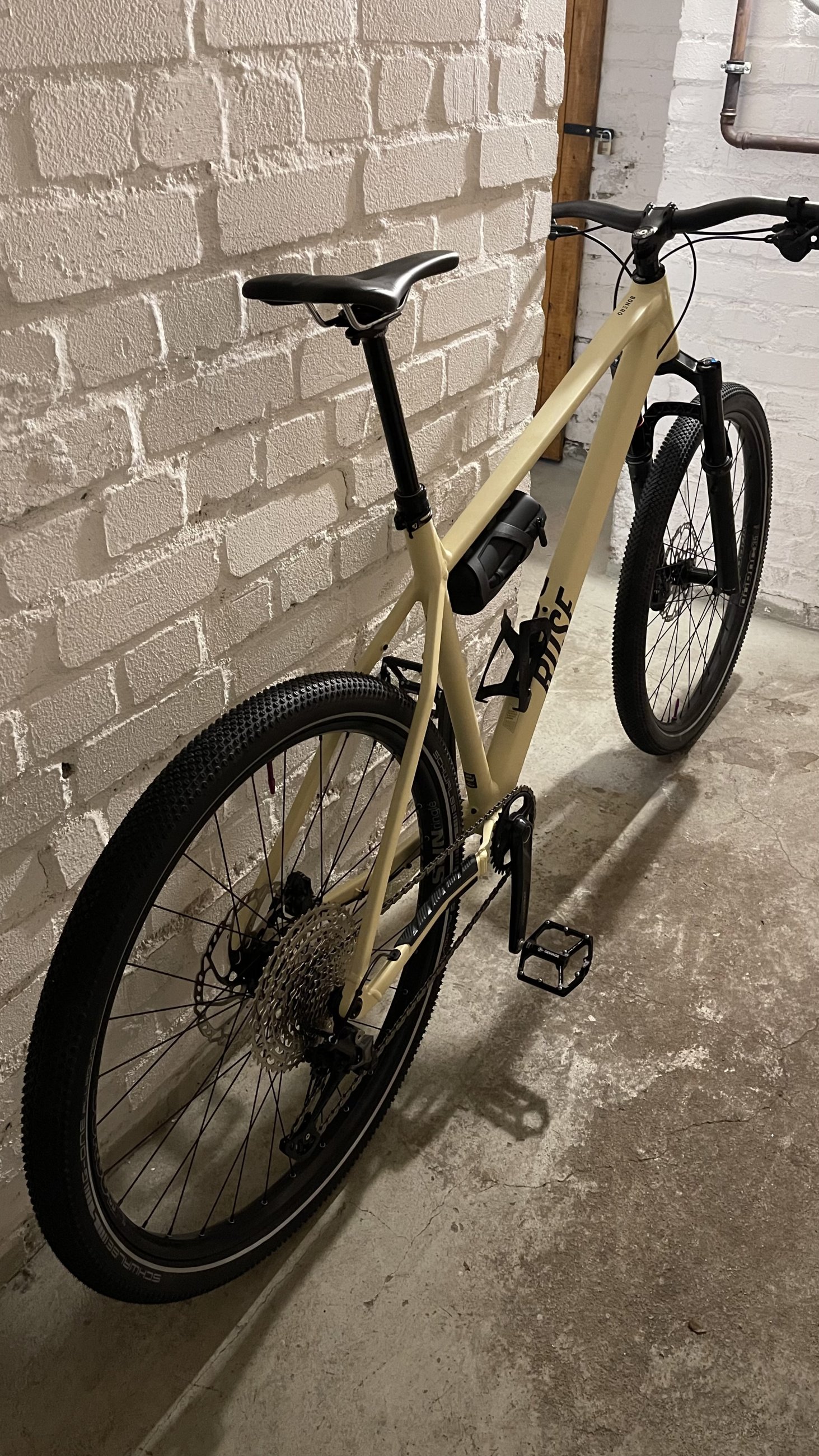

Und so wird aus einem Trailbike ne Tourenkiste:) Geniales Bike, endlich mal Platz auf dem Rad. XXL ist eigentlich etwas zu groß für mich mit 1,96, aber die Oberrohrlänge ist perfekt. Stütze auf 180mm runter. Ausgetauscht: Hinten auch 203mm mit Vierkolben, Reifen (Tubeless), Sattel, SQL-Lenker mit 60er Vorbau um den Backsweep auszugleichen, Griffe.
Ich hab die Basis genutzt um was taugliches für die Feierabendrunde oder ne gemütliche Tour im offenen, sandigen Gelände zu haben.

Mit den G-one dürfte das Bonnie sehr leichtfüßig werden, hatte den auch schon mal am Hardtail hinten, schnell und fluffig👌hast du noch Bilder von Lenker und Front?
