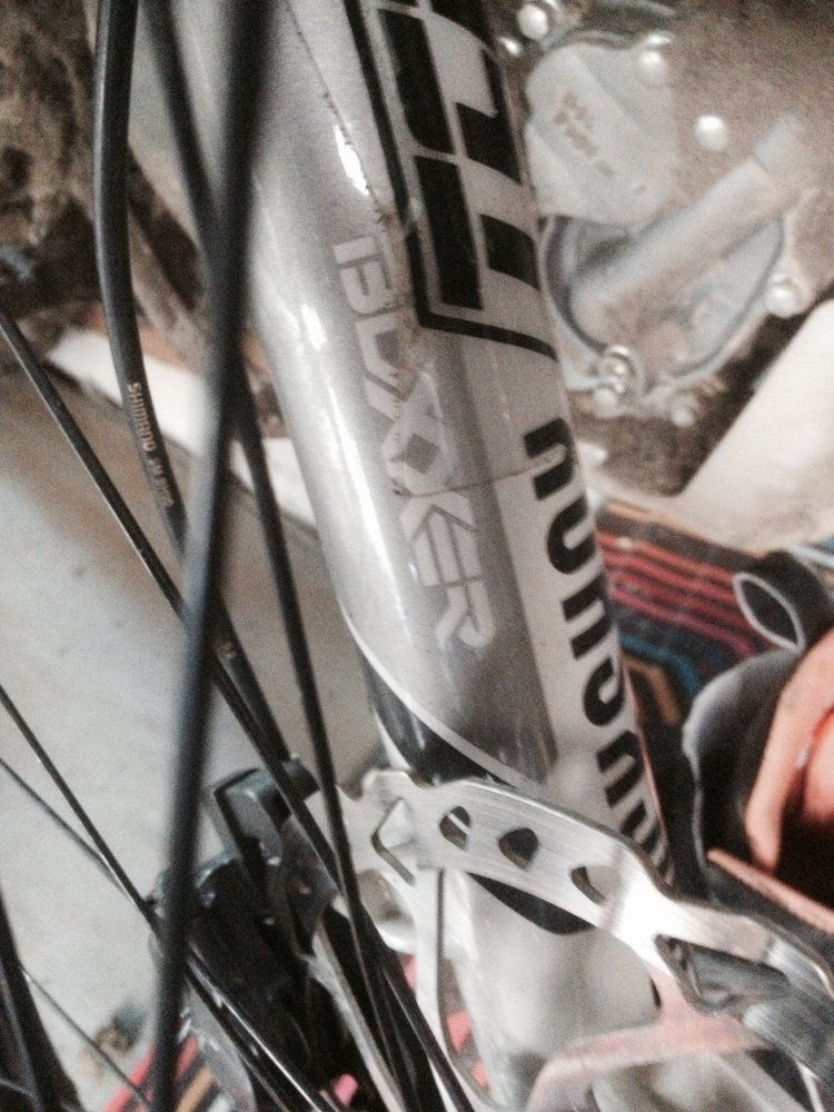

wie find ich jetzt heraus was bei mir passt. ? auf der gabelbrücke habe ich 23T20072170 gefunden ich hoff das heisst nicht die ist aus 2007 dann wurde ich richtig beschissen!!! obwohl gabelbrücke könnte von ner anderen gabel seil...
so sieht sie aus ...

2007 gab es noch gar keine Boxxer mit 35mm Rohren oder gar eine Keronite...
Solange da Boxxer über das ganze Standrohr steht ist die auch von 2013. Verbaut ist eine MISSION CONTROL Einheit und keine MOTION CONTROL!!!
Wie gesagt das sind keine Baujahrsbezeichnungen oder Typenbezeichnungen, das sind die verbauten Dämpfungseinheiten bei den verschiedenen Modellen!
RC hat Motion und WC und Team bzw. neuerdings R2C2 haben die Mission Control Einheit wo man wie der Name schon sagt 2 mal Zugstufe und 2 mal Druckstufe (LS und HS) einstellen kann.
Da kommen dann 240ml Dämpfungsöl bzw. 239ml und ein Füllstand von 173mm wenn man bis zum oberen Ende des Standrohrs misst.

Zwischen 2010 und 2011 gab es ein Update an der MiCo meines Wissens nach, danach wurde nichts mehr verändert... Deshalb die zum Teil unterschiedlichen Daten hinsichtlich Füllstand und Ölmenge...
Ist korrekt! Habe es mal korrigiert, habe die 1 wohl vergessen! :D man misst auch nicht bis zur oberen Krone, sondern bis zum Standrohrende... So ist das wenn die Finger schneller tippen als das Hirn denkt...
