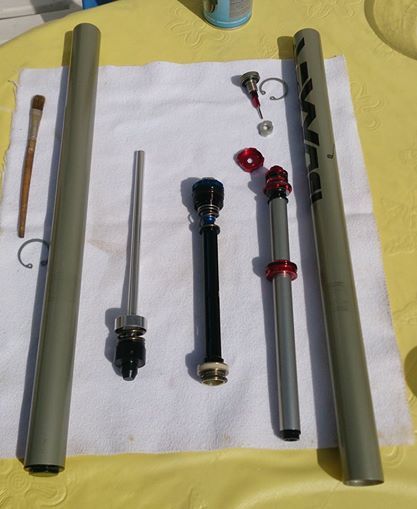

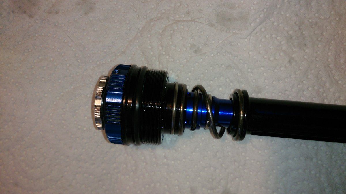

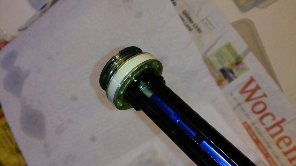

Moin,
ich hab die Dämpferseite nochmal geöffnet. Was ich bereits jetzt schon sagen kann:
Ich hatte zu wenig Öl drinne (hatte 239ml abgemessen):
Oberkante Rohr bis Öl: etwa 18cm. Das wäre auch für die 2011er Kombo zu wenig. Mittlerweile glaube ich aber sowieso, dass ich doch die 2010er Zugstufe drinne habe. Sonst müsste sich das ja wirklich in starker Überdämpfung äußern.
Die Druckstufeneinheit scheint mir intakt zu sein.
Die LSC spürte man übrigens deutlich. Mal gespannt ob allein das Auffüllen das Problem behebt..

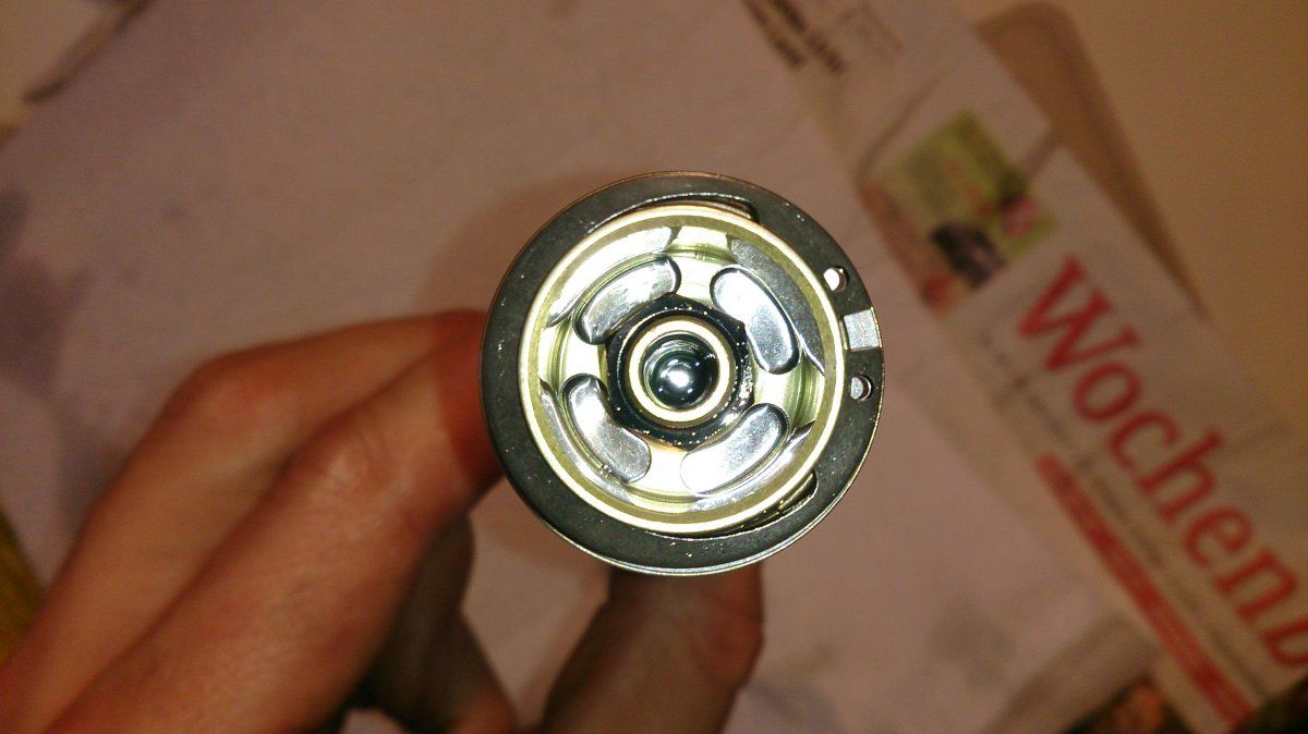

...hier noch Bilder. Und ich werde trotzdem auch noch mal den Zugstufenkolben fotografieren heute.

..und noch new frage zur funktion der hsc.
ich würde erwarten, dass man durch drehen an der hsc eine vorspannung auf den shimstack geben kann.
ist das richtig so?
mein rädchen dreht sich ordentlich - und es hebt sich dabei auch. aber iwi sehe ich keinen effekt unten..?
die sollte es zusammen drücken oder? vllt bin ich blind. oder ich pack doch mal den messschieber aus. dachte aber, das sollte man mit blosem auge sehen
Dann beobachte nochmal was beim drehen der hsc passiert.....okay lassen wir das. Nicht der knopf kommt nach oben,sondern die gesamte druckstufenheit.dadurch spannt es die feder weiter vor und der "ausloesegrad" der shims wird haerter.
okay thx! weisst du auch woran man den unterschied der MiCo 2011 zur 2010er erkennt? Bitte sag nicht an den Einstellknöpfen :D
