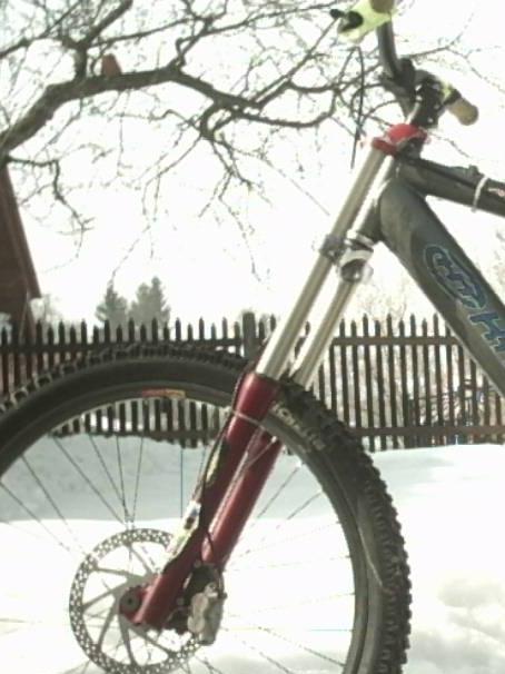

hier ein erstes bild von ihr.... morgen schickt er mir bessere!
sieht aber schon nach 150mm aus..... die relation zur scheibe passt da ganz gut zum vergleichen
