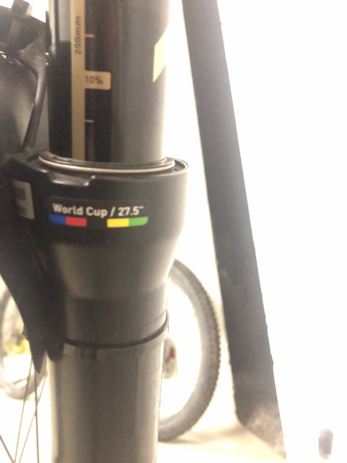

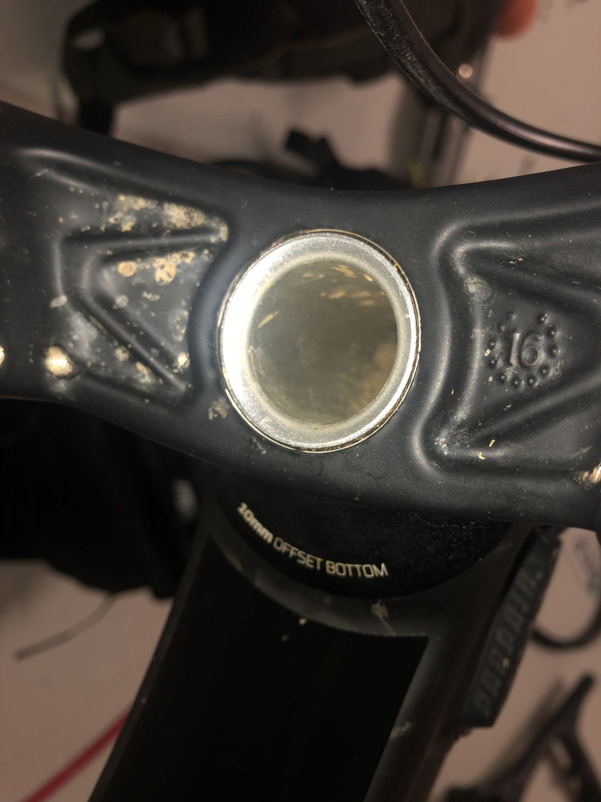

Hätte ne Frage an die Spezialisten. Hab bei meinem Propain Rage eine 2016er Boxxer World Cup Solo Air verbaut (Bilder angehängt). Die erscheint mir aber nicht sonderlich sensibel und kann nicht mit dem Hinterbau mithalten.
Dazu meine Frage: Gibts von RockShox ein upgradekit für die Gabel? ZB das Charger Upgrade? Oder ist das bei meiner Gabel bereits ab Serie verbaut? Debonair geht ja erst ab 2019...
Besten Dank

Edit: Sehe gerade am Compression Einstellungsknopf, dass Charger wohl schon verbaut ist... somit würden nur die aftermarket Tunings in Frage kommen...
Hat dazu jemand Erfahrungen?
Das neue DebonAir Kit, sowie die Charger 2 sind inkompatibel bei deinem Modelljahr, das stimmt.
Eine Möglichkeit wäre es auch, auf Stahlfeder umzurüsten, wenn es dir wirklich nur um Sensibilität geht.
