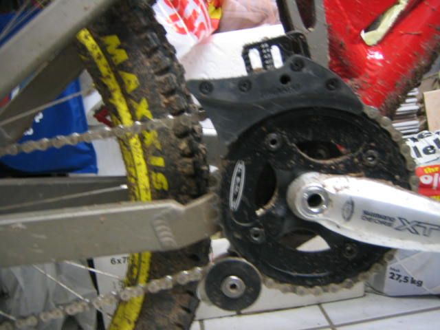

hi dieter,
ich hatte früher an meinem ds ne truvativ boxguide angebaut die passt 100% drann. falls die nicht sofort passt echt einfach son distanzring einbauen. ich hatte so einen ring von race face. werde sie an meinem neuen ds jetzt auch wieder verbauen.
gruß andi
Hier ein Bild. Mit Truvativ
