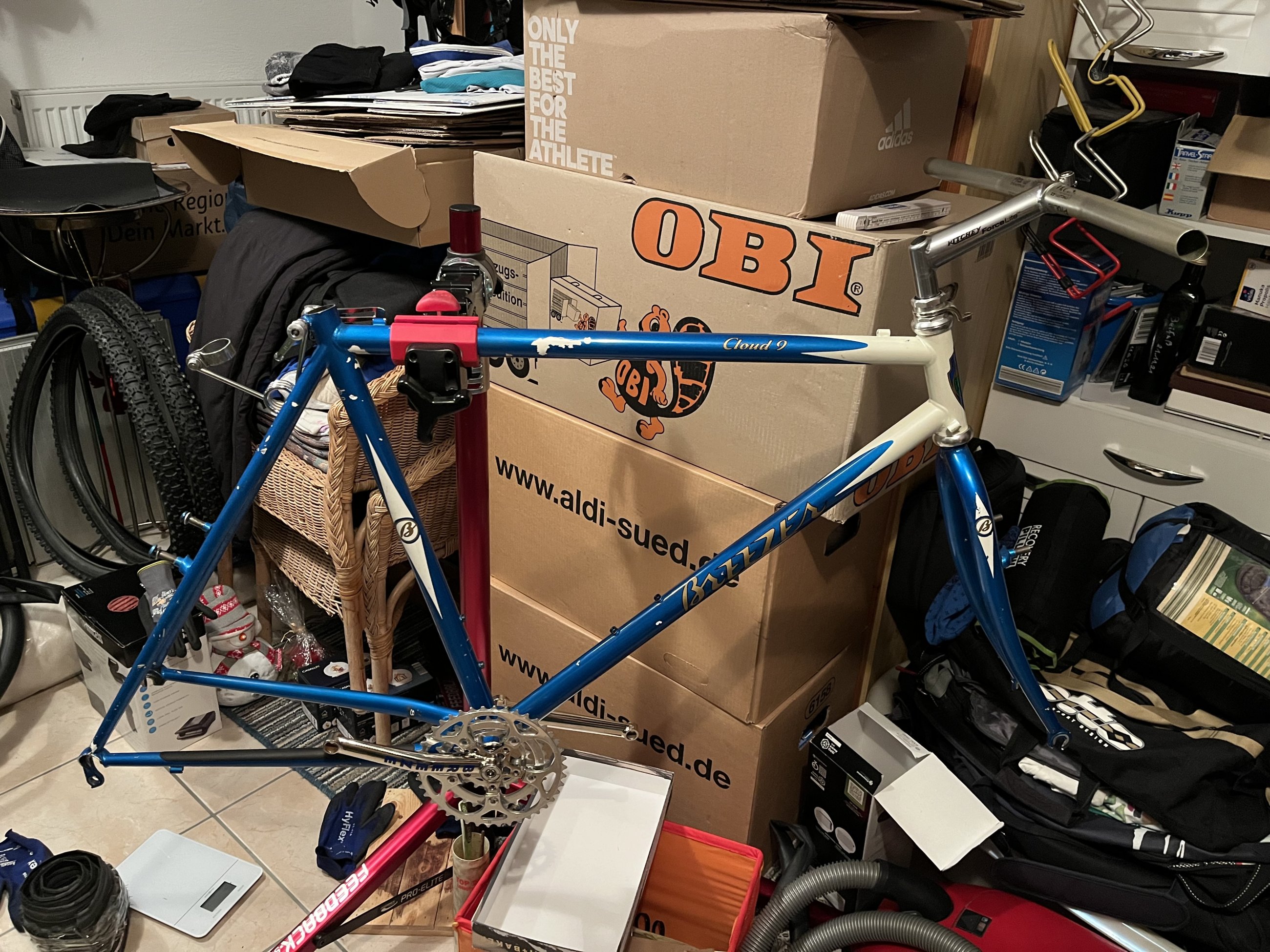

ich habe letztes Jahr ein Cloud 9 erstanden und möchte es gerne wieder als Katalog Aufbau wiederherstellen. Die Ausgangssubstanz stellt sich folgendermaßen dar.
Als erstes muss der Rahmen vom Ballast befreit werden. Das weitere gibt’s später.

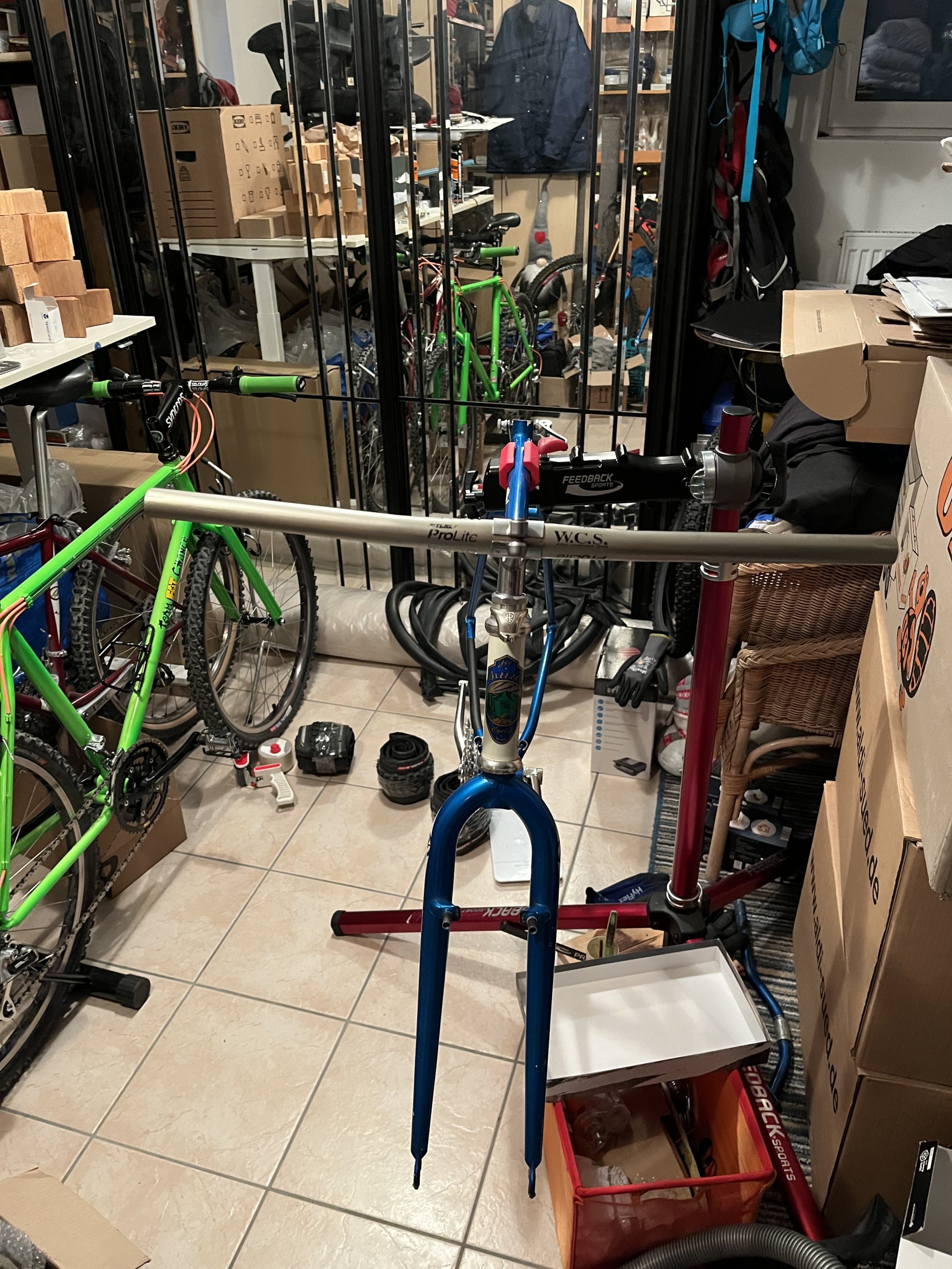

So schaut’s nun nackt aus und das Gewicht ist fürn 21 Zoll echt gut. 1790 g und die Gabel 740g. Ich hätte noch eine 94er mit Ahead Schaft, ist dann aber nicht mehr original.
Kann ich im Nachhinein immer noch ausprobieren.
Neben der Kurbel ist der Ritchey PRO WCS Steuersatz in 1 Zoll kaum mehr zu bekommen. Falls jemand einen zu einem akzeptablen Preis abzugeben hätte, würde das die Sache erleichtern. Bis dahin muss ich mich mit einem Tange arrangieren.

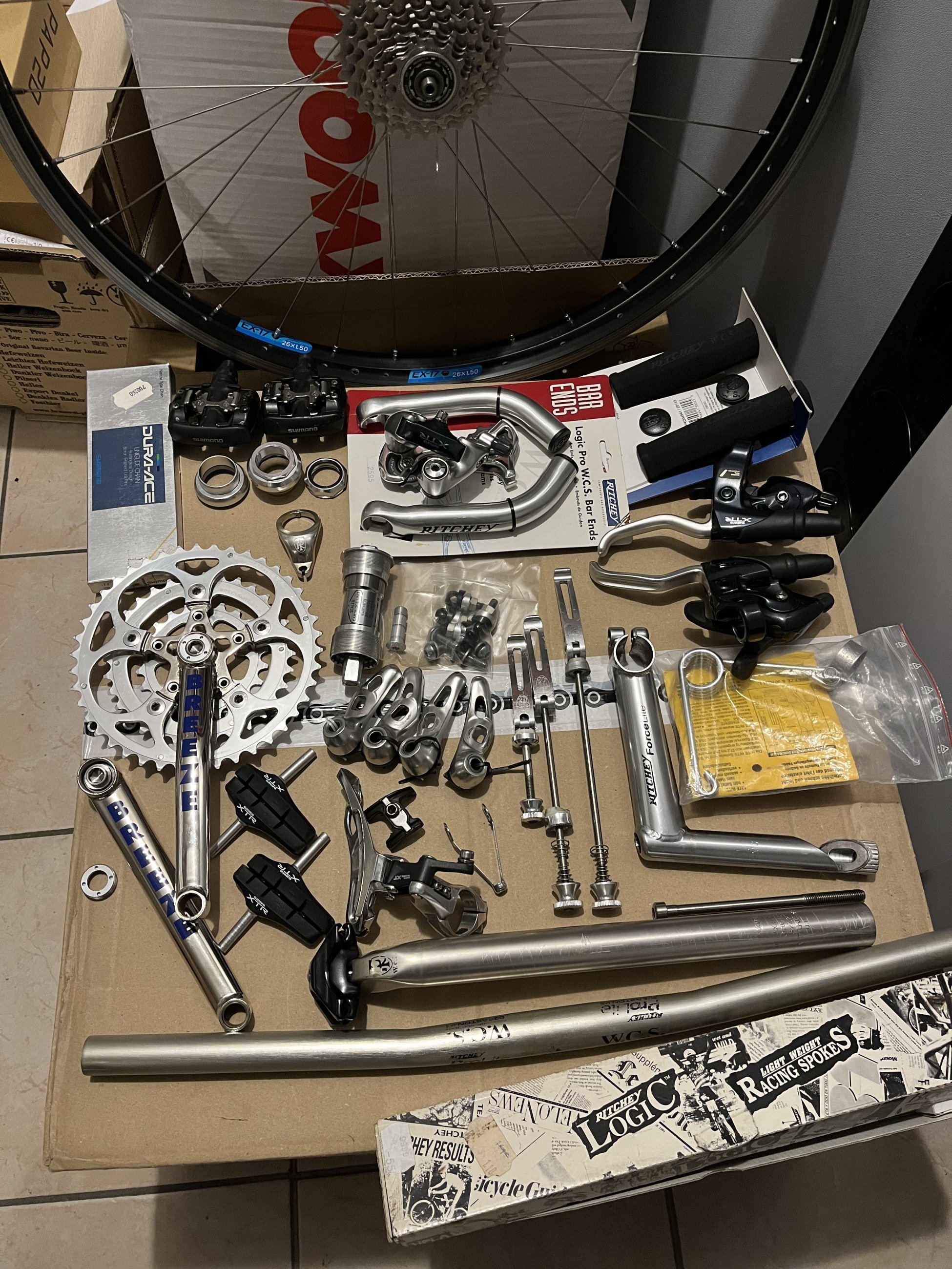

Durch Christians gute Kontakte (Vielen lieben Dank) konnte ich mir dieses schöne Exemplar zulegen. Da bei den Kurbelarmen keine Spacer dabei waren und mir der Vorbesitzer auch keine Info geben konnte, war dann herausfinden durch ausprobieren angesagt.
Irgendwann hat es dann auch geklappt und meine Teilesammlung für den Aufbau war fast vollständig, bis auf einige Titan- und Aluschräbchen. Mir war gar nicht bewusst, was die damals alles so ausgetauscht haben.
So im groben alles zusammen.
Wow, mal abgesehen von der ganz raren Kurbel, das ganze Zeug findet sich ja auch nicht mal schnell.
Ich habe z.B ewig nach so einen Ritchey Sattelstützen Schnellspanner gesucht...
Das wird toll.

Da muss ich dir recht geben. Ich sammle schon seit Jahren und hatte glücklicherweise schon ca. 90% der benötigten Teile gehortet. Titantuning bin ich bis dato noch nicht angegangen und bin ernüchtert, wieviel ein paar Gramm Gewichtsersparnis kosten, vor allem wenn die Teile auch noch aus den 90er sein sollen.

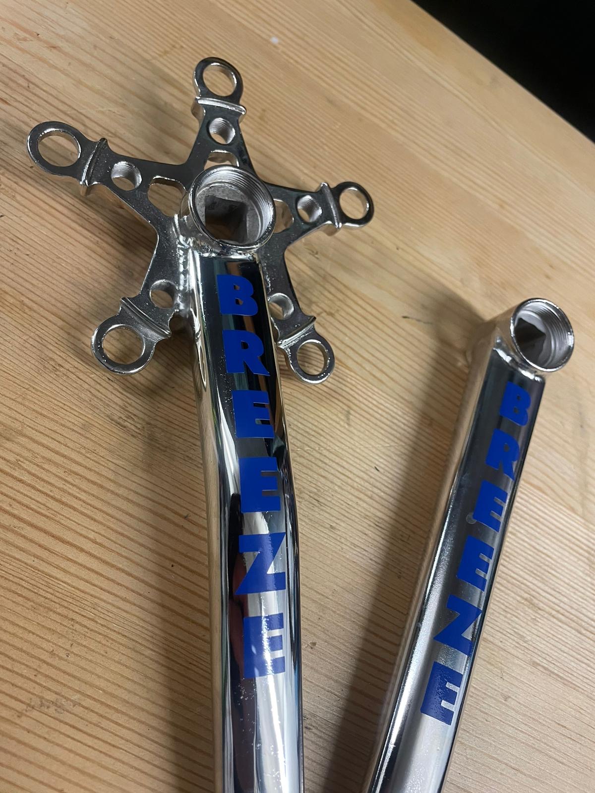

Irgendwann hat es dann auch geklappt und meine Teilesammlung für den Aufbau war fast vollständig, bis auf einige Titan- und Aluschräbchen. Mir war gar nicht bewusst, was die damals alles so ausgetauscht haben.Anhang anzeigen 2332868

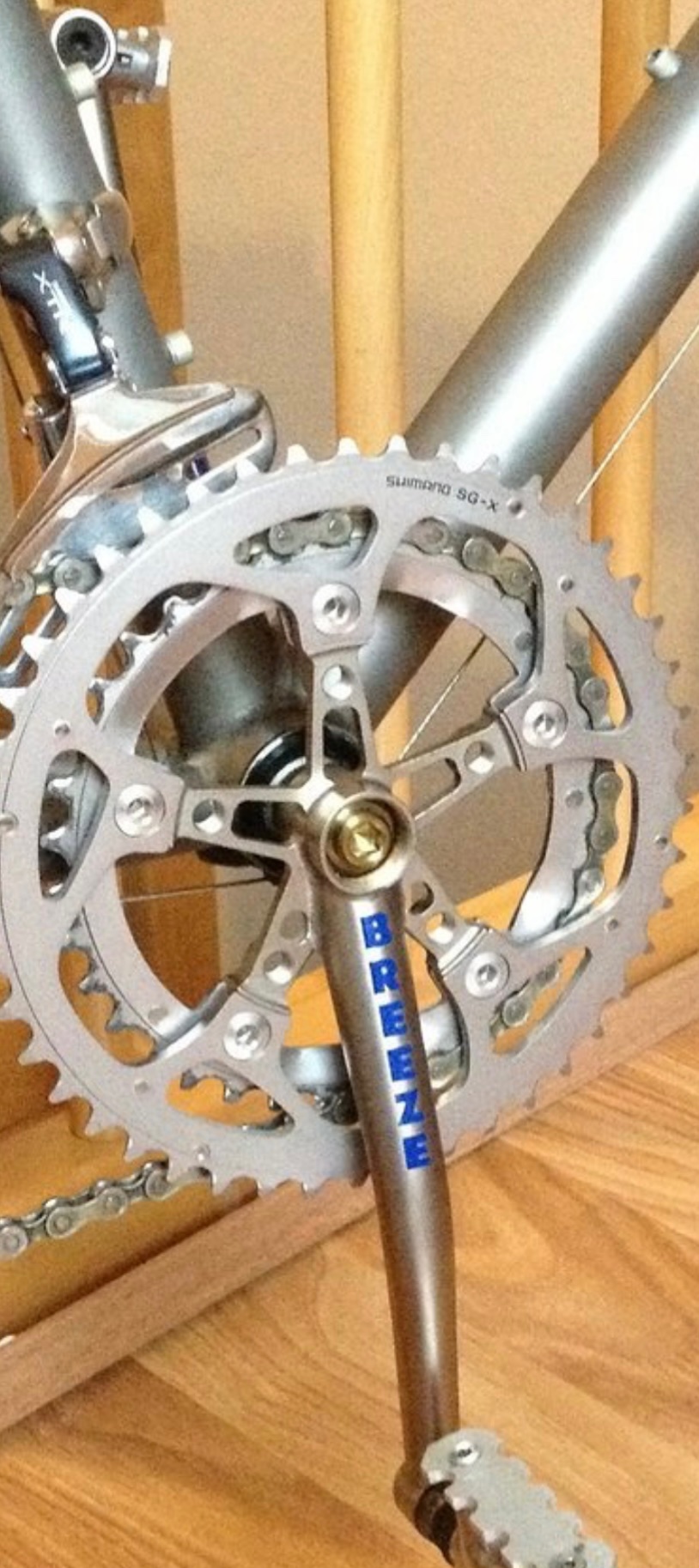

Ich will ja nicht „Klugscheißen“🤔
Aber müssten die Breezer Kurbeln nicht eher so…
…aussehen?
Aber ich kann dich beruhigen😌 Die gezeigten sind nicht wirklich zum Fahren geeignet.😕 Fast alle Kurbeln, die ich kenne, sind gerissen😖
LG
André
…aussehen?
LG
André
Hallo lieber André,
du hast aber auch ein scharfes Auge. Das hast du ganz richtig erkannt, es ist eine vom Aftermarket von Interloc, jedoch ohne Branding. Da von den 50 gemachten nicht mehr viele ganz sein dürften, würde meins nie fertig werden. Original war LK 110/74, meine hat Compakt 94/58. Da es bei mir häufig sehr steil zugeht, bin ich sogar dankbar dafür. Ich möchte die Wolke ja auch fahren können, nicht nur anschauen. Ab 1994 gab es eh Compakt, siehe mein 94er Lightning von der Breezer Gallery.
Die von Interloc gebauten sollen eh stabiler gewesen sein. Gab es so glaube ich beim 98er Lightning.
Beste Grüße Robert

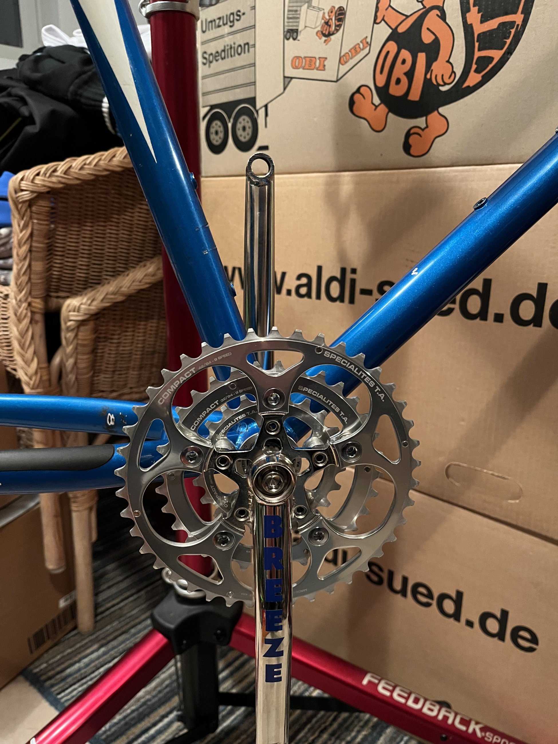

So, jetzt wieder zum Aufbau. Titantuning ala Joe Breeze. Titanachsen an den M900 Naben.
Die vordere war angekommen und tatsächlich nagelneu mit 730er Konen.
Und eingebaut
Gleich 10g leichter 😅
Die hintere mit der Titanachse und dem Titanfreilauf der 950er begückt. Ist dann ordentlich leichter geworden. Das M900 Schaltwerk braucht auch noch einen Titanbefestigungsbolzen.
Auch gekauft und eingebaut. Wiegt solo 10g. Weitere Zutaten gekauft. 5 Titankettenblattschrauben fürs kleine Kettenblatt. 5 Aluminiumkettenblattschrauben für die zwei großen Kettenblätter. Auch eingebaut. Titankurbelschrauben und Aluabdeckungen hatte ich noch. Laufradsatz mit Ritchey Logic Speichen und Alunippel eingespeicht und zentriert. Dann mal die Kurbel anprobiert.
Mir gefällt Sie so.
So Tange Steuersatz eingepresst und Gabel eingebaut. Er gefällt mir ganz gut, aber sollte einer einen Ritchey Logic Pro WCS in 1 Zoll haben, wäre ich sehr empfänglich dafür.
Und einmal aus der Nähe. Für alle, die sich wieder fragen, warum einen Gegenhalter? Bitte im Katalog nachschauen, war damals so. Mir persönlich gefallen die Ritchey Gegenhalter sehr gut.
