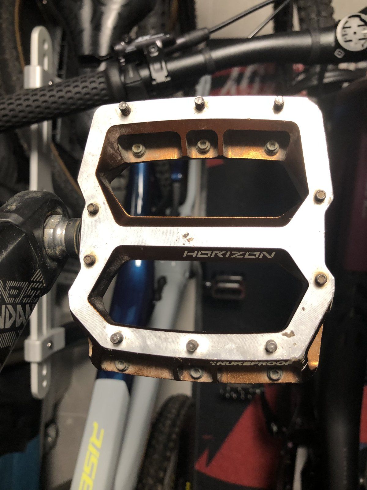

Ok, beide haben Kurbel bis Aussenkante Pedale „nur“ 110mm.
Aber wie schon geschrieben fühle ich mich auf der Horizon wohler. Liegt ggf. An der Form, die sich nicht so/anders verjüngt, als bei der Hope.
