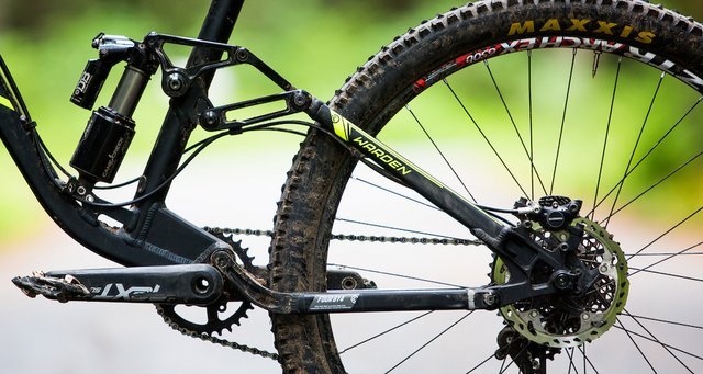

Hallo zusammen,
ich habe schon öfter Bremsadapter von 160mm auf 203mm gesehen, die kein durchgehendes Loch hatten, sondern mit zwei Schrauben an der Gabel befestigt werden. Zwei weitere halten dann den Sattel.
Gibt es sowas auch von 160mm auf 180mm, speziell für hinten?
Habe schon alle einschlägigen Shops durch und nicht gefunden.
Wäre an sich ja Ideal, weil die Gewinde im Rahmen geschont werden..?
Vielleicht habt ihr ja Ideen..
Grüße
Alex

Gibt es, habe ich selber zwei Stück (genau aus dem Grund, ich meine es wären die Hopes), aber nur an der Gabel montiert bekommen. Hinten funzt das nur, wenn die Bremse auf der Sitzstrebe sitzt, nicht wenn sie auf der Kettenstrebe ("innen") montiert wird. Der Sattel rückt in Drehrichtung der Scheibe nämlich ein Stück nach hinten. Im Gegensatz zu den plus 40mm Adaptern sind die Schrauben zum Rahmen hin nämlich vor den Schrauben zur Bremse.
Sieht man ja sehr schön bei dem verlinkten Hope-Adapter.

Der Rahmen (Knolly Warden) wird es- aber mit PM-Aufnahme. Dort sollte es also gehen..?
Demnach sollte der verlinkte Hope-Adapter passen..?
