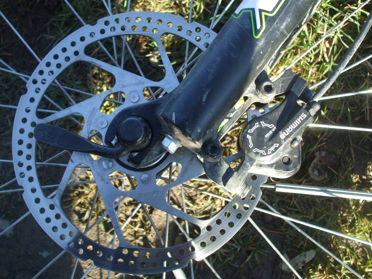

So ich bins nochmal und zwar
Neue Gabel: Rock shox XC 32 PM Aufnahme
Bremse: Shimano BR-M486 mit 180 mm Scheibe Durchmesser
Auch PM siehe Bilder: Anhang
So welchen Bremsadapter benötige ich nun?
Ich verzweifel hier langsam. :(
Am besten mit link wo man den kaufen kann.

Du brauchst einen shimano adapter von is2000 auf pm fuer 180mm scheiben.
Findest du im onlineshop deiner wahl unter scheibenbremsen-zubehoer-shimanoadapter
Nein die Gabel auf dem von dir gezeigten Bild hat eine IS2000 Aufnahme.
Ist das nur ein Bild aus dem Web oder ein Bild deiner Gabel?
Nein die Gabel von dir gezeigten Bild hat eine IS2000 Aufnahme.
Das ist korrekt aber die wird durch eine Rock shox xc 32 soloair ersetzt und die hat PM Aufnahme
Die Bremse ist auch ne PM Bremse und der Scheiben Durchmesser ist 180 mm
Deswegen brauch ich ja auch nen Adapter nur welchen, da ja PM zu PM?
Oha, ja dann musst du das beim nächsten Mal besser dazu schreiben. :D
Dann brauchst du einfach einen Shimano PM auf PM 180mm Adapter.
