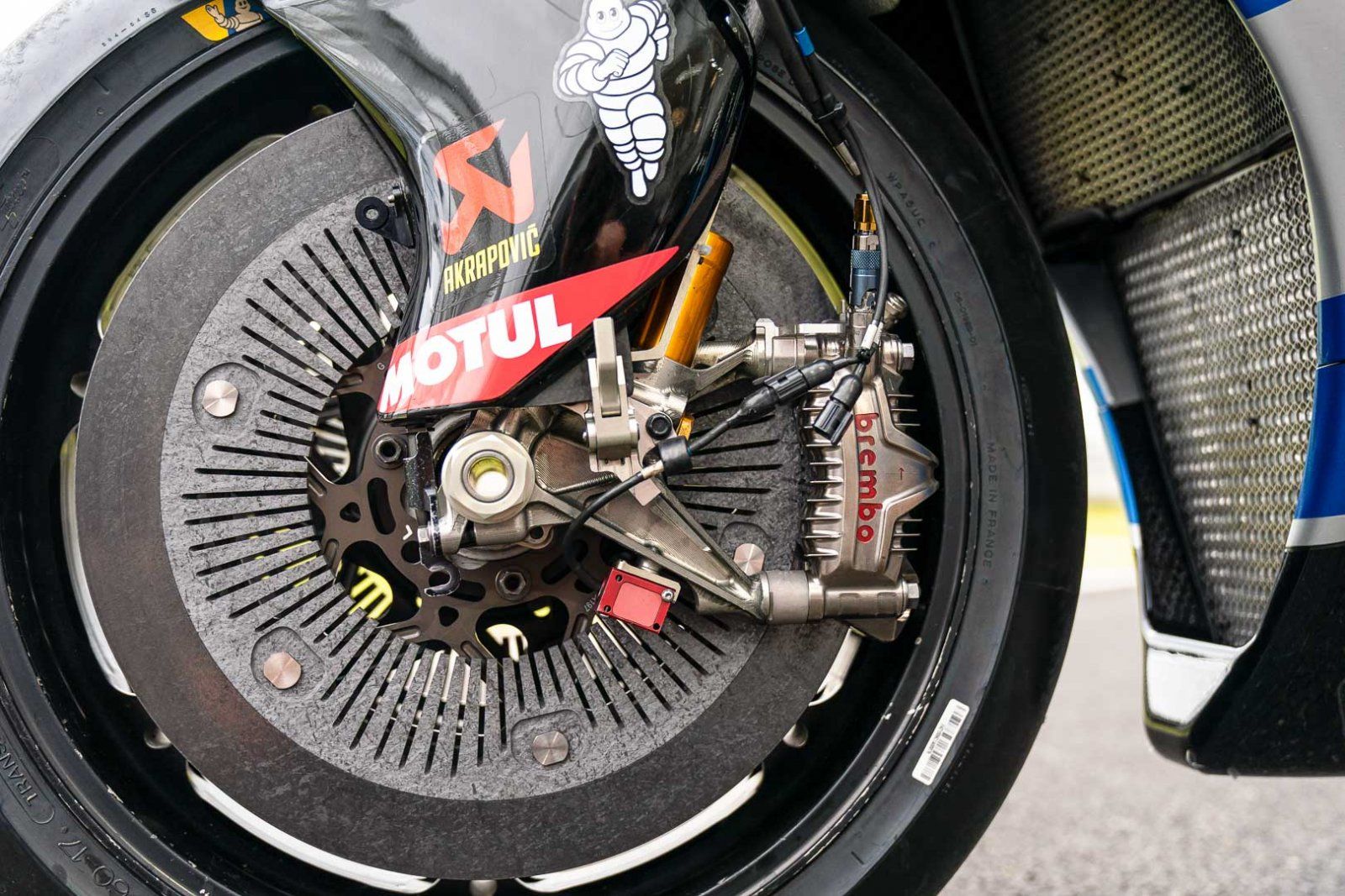

Ich gehe mal von ja aus. Im Motorradbereich (siehe Foto) gibt es ja auch an den Sätteln und Scheiben Lamellen. In Zahlen werden dir das vermutlich nur die verantwortlichen sagen können.
