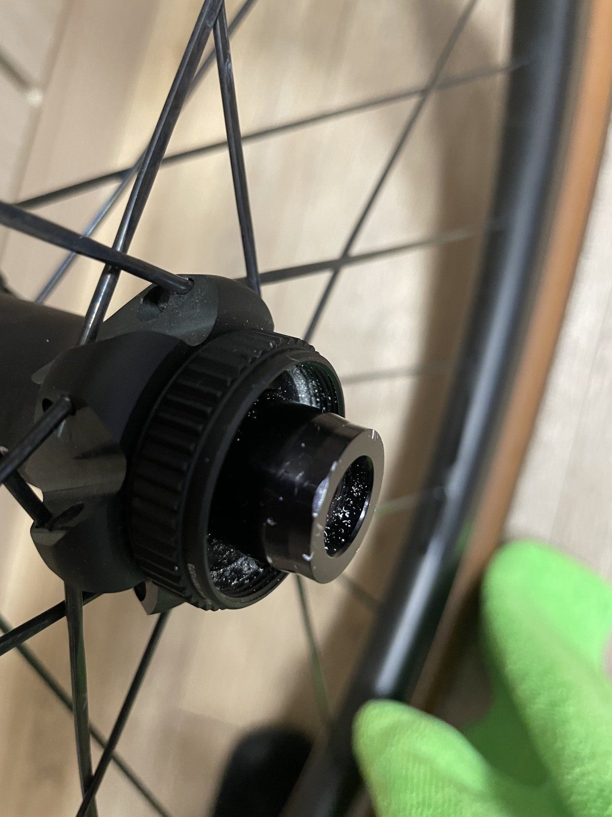

Habe ein Problem mit dem Lockring, ich kann es nicht mehr konventionell abschrauben, hat jemand eine Idee?
ps. auch im Schraubstock funktioniert es nicht mehr, bin ratlos bis jetzt

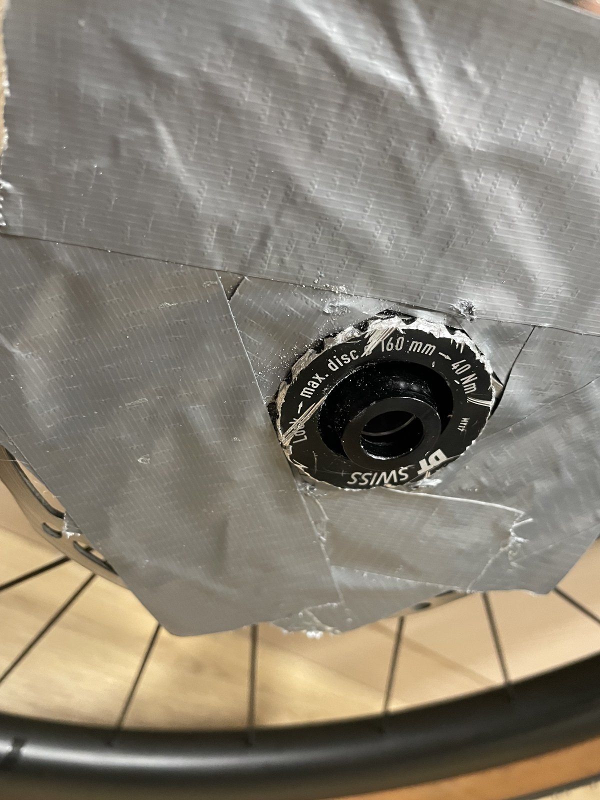

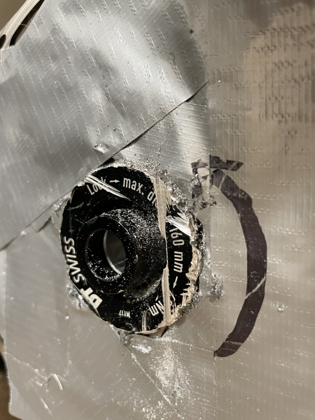

Den Stirnlochschlüssel halte ich auch für das Vernünftigste. Würde einen Tiefenstopp auf den Bohrer klemmen und dann gehts los.
Mit der Zange z.b. bringste den Ring ja nur unnötig in eine ovale Form und erhöhst die benötigte Kraft das Dingens zu lösen.
ja das muss ich versuchen, erstmal versuche ich mit dem Schlüssel, dann Segen und am ende Werkstatt, ich hoffe es klappt

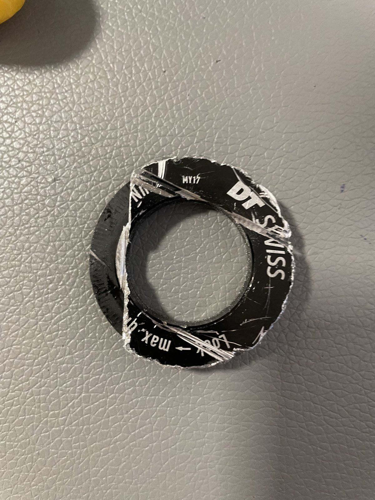

Geschafft, tiefer noch angesegt und dann mit Schraubendreher und Hammer vorsichtig ein Teil abgezogen und an der übrigen Kannte angelegt und vorsichtig mit Schlägen gelöst. Nichts ist kaputt, nur der Lockring.
