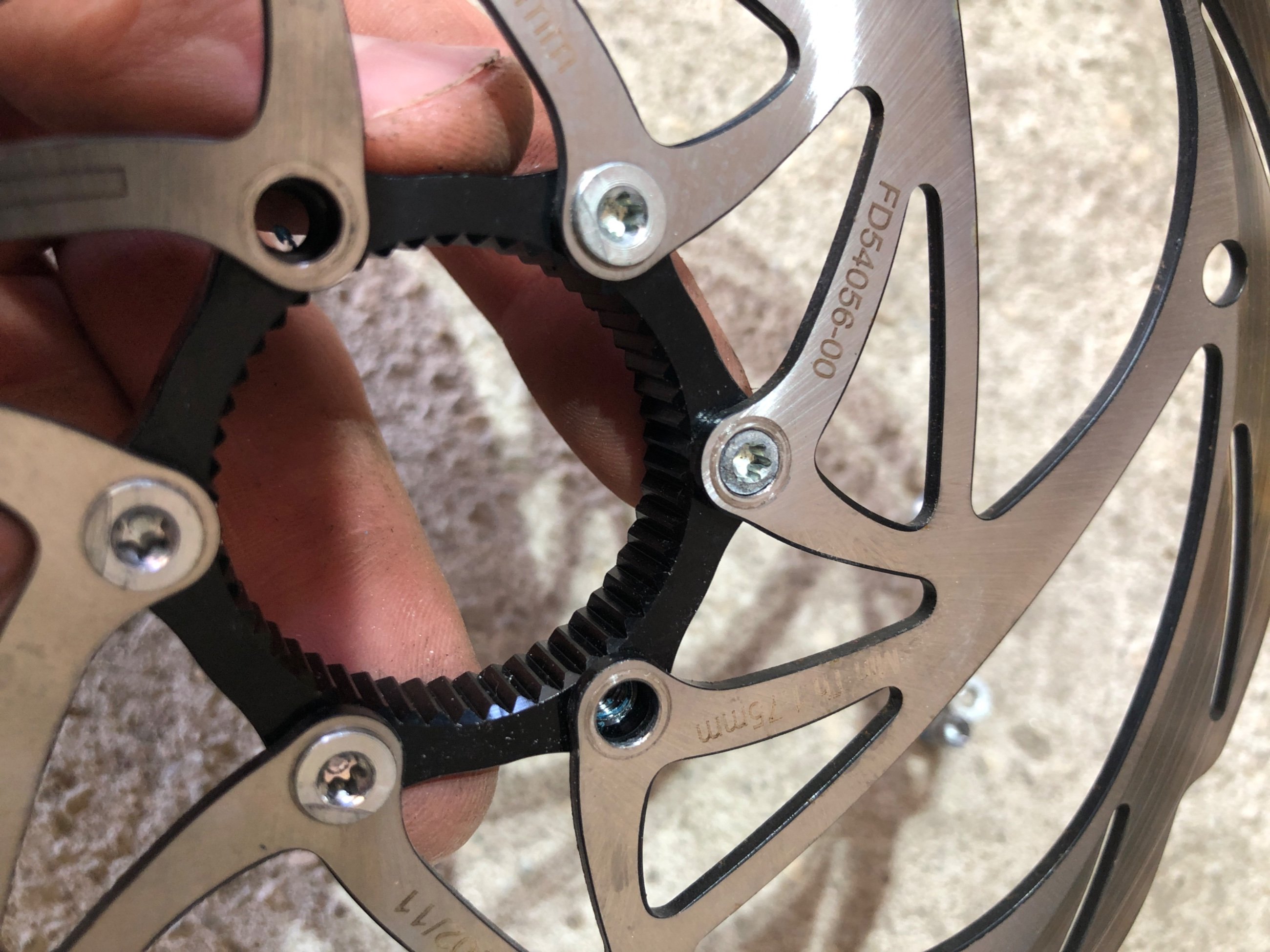

Eben kam das Paket, allerdings sorgt der Inhalt eher für noch mehr Verwirrung statt Klarheit :confused: .
Erstes Tütchen aufgemacht, stellt sich raus:
Da sind gar keine Stege drauf, wie man sie auf den Bildern sehen kann, es ist ein "ganz normaler" CL-Adapter auf dem eben Formula steht und auf dem Gewinde ist Schraubensicherung drauf (das wurde ja weiter vorne schon so berichtet).
Zweites Tütchen aufgemacht:
Aha, das ist der mit den Stegen, steht auch Formula drauf und Schraubenkleber ist auch dran.
Beide haben übrigens die gleiche Formula-Teilenummer: FD40171-10.
Aufgrund des Logos vermute ich mal, dass der ohne Stege der neuere ist (ich meine, dass das Logo irgendwann 2016 auf den "Dreizack" geändert wurde) und der andere dementsprechend von früher.
Das würde dann bedeuten, dass Formula das wirklich so haben will, mit dem Lockring auf den Schrauben sitzend und scheiße aussehend. Und mit Schraubenkleber, den aber schon immer. Irgendwie werden die mir etwas suspekt 😕.
jup so ist es, die Schrauben haben Luft zum Lockring.
Die Stege zwischen den Schrauben halten den CL Adapter.
Aha, da waren meine Augen wohl zu schlecht, ich dachte, da sei nix mit Steg und so.

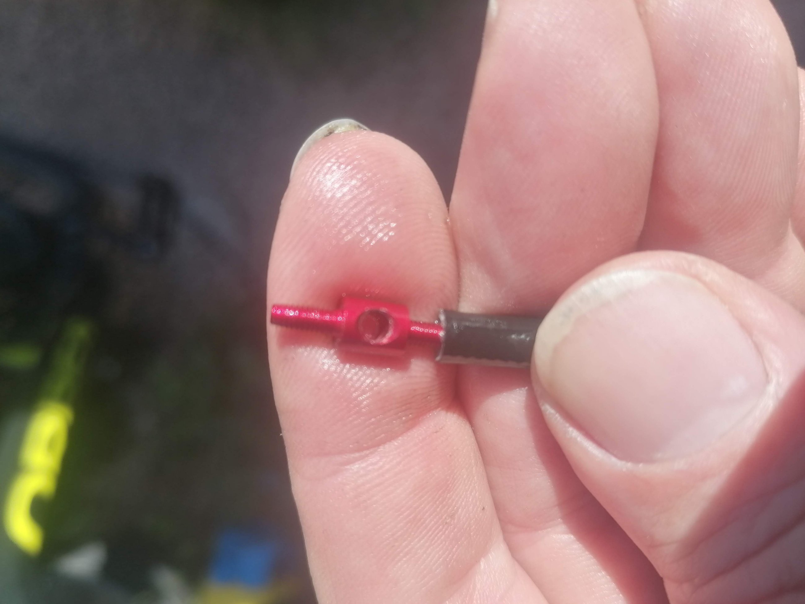

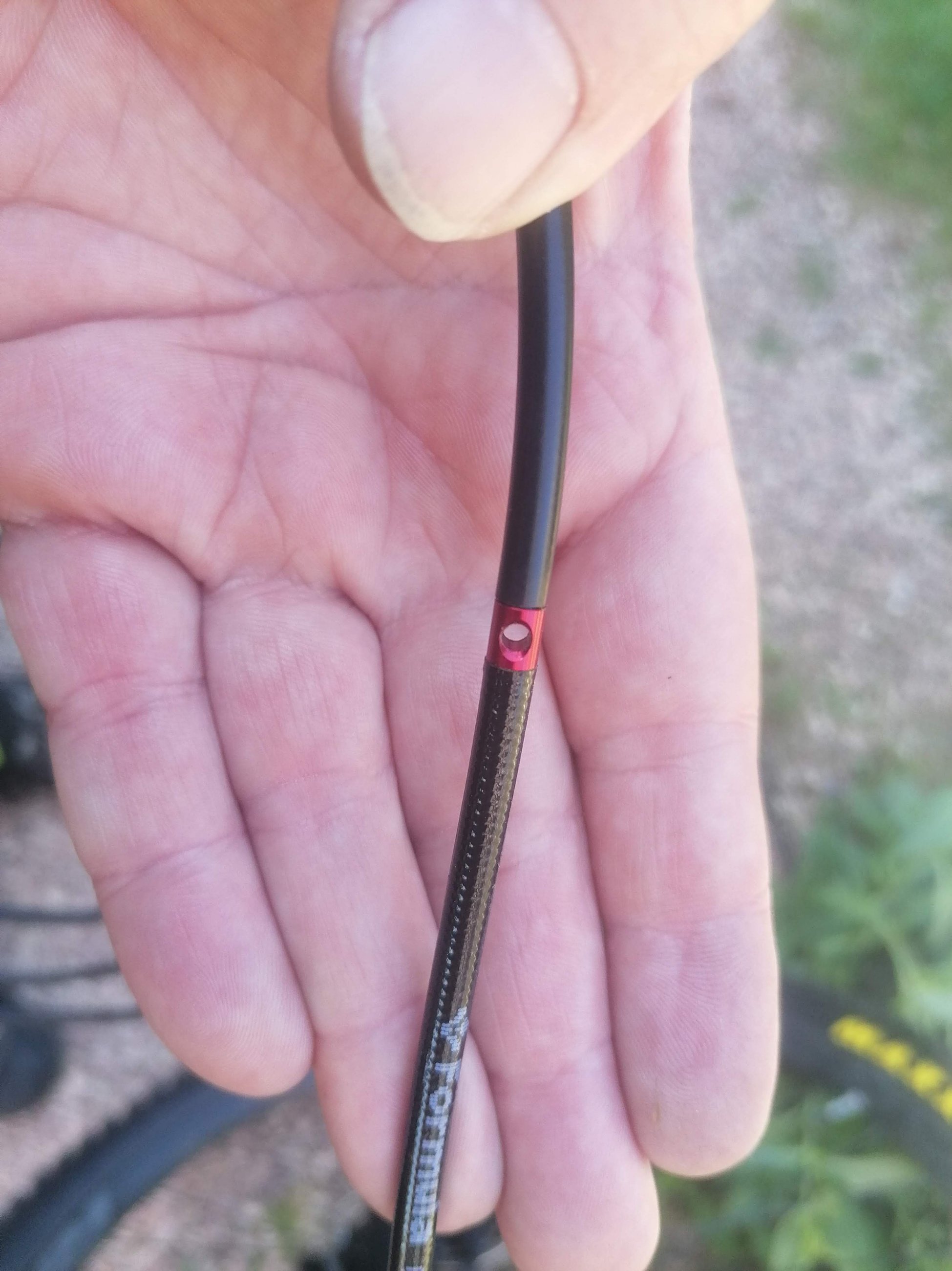

Ich hatte sooo Manschetten vor dem Durchziehen der neuen Bremsleitung, weil innen verlegt, aber mit dem Barb-Connector war das wirklich ein Kinderspiel 😚.

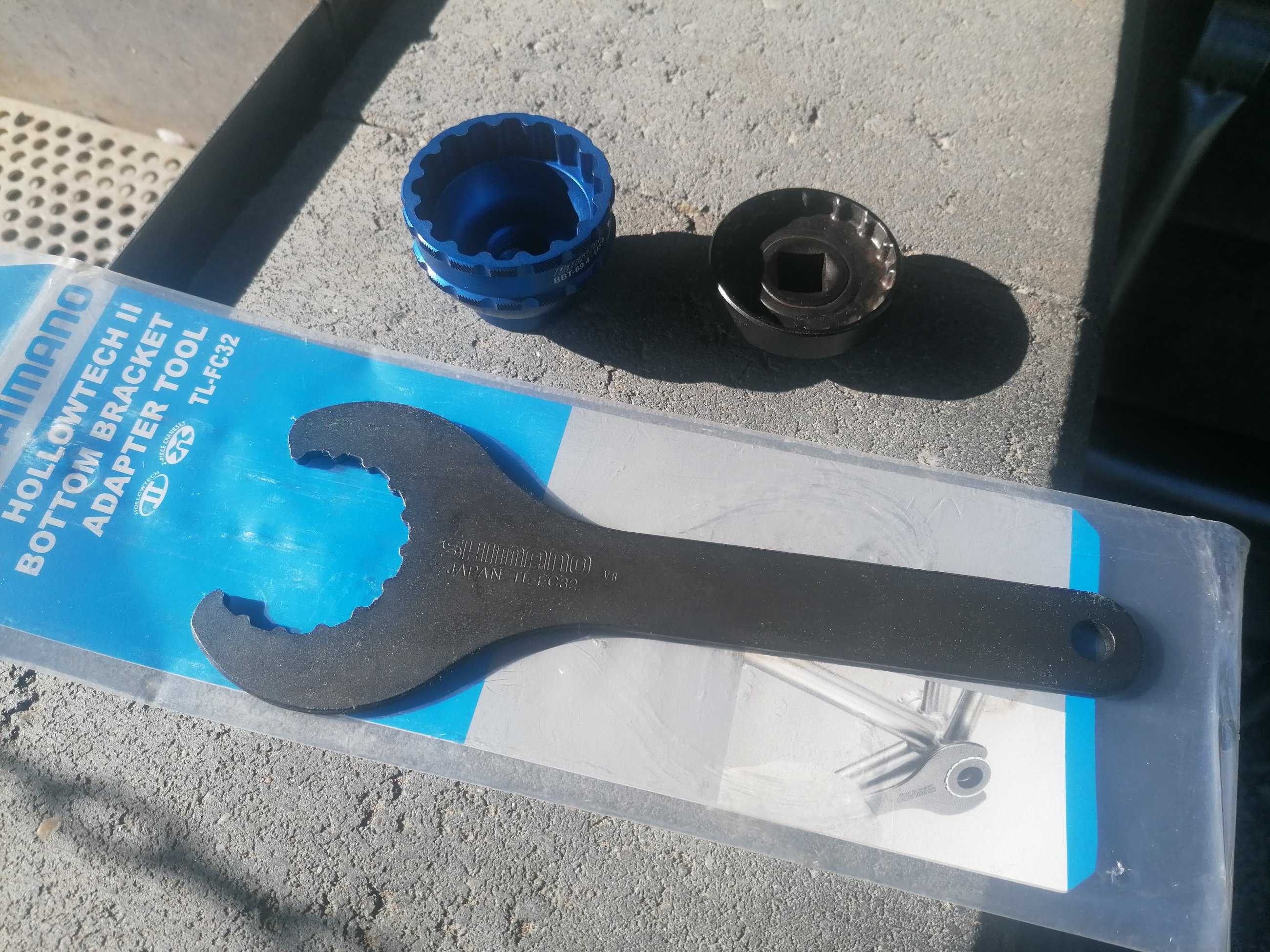

Der größte Driss war dieses Centerlock-Gedöns, zu dem hier ja ausreichend geschrieben wurde. Ausreichend CL-Werkzeuge hab' ich jetzt auf jeden Fall 🤪.
